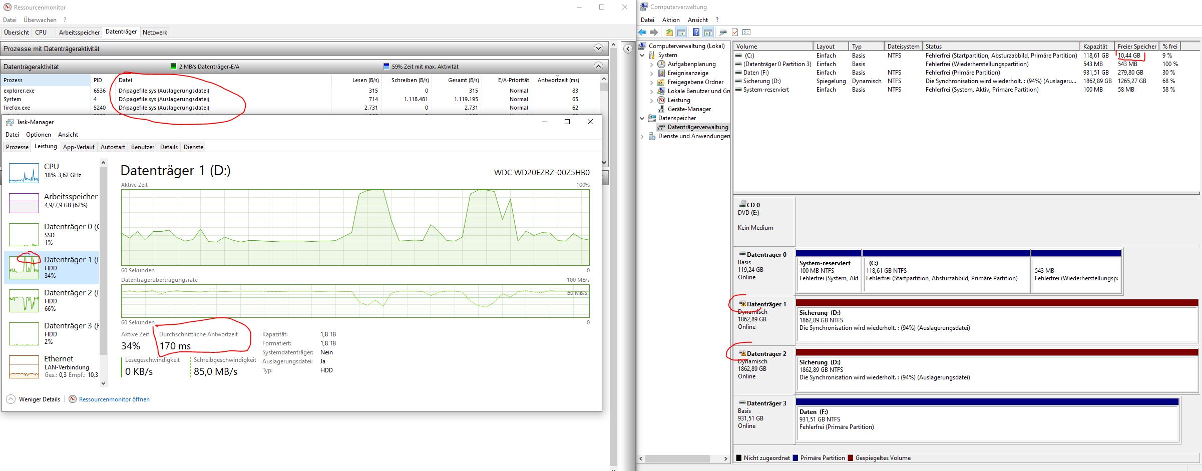

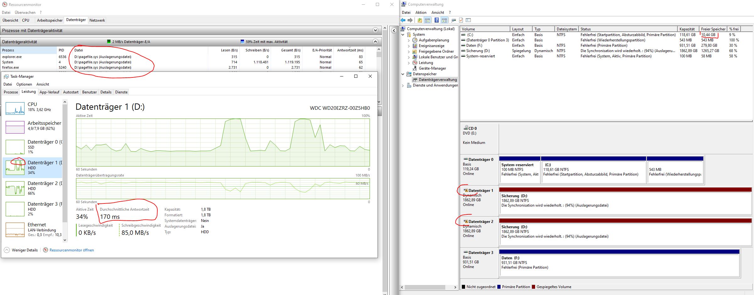

Hallo Zusammen,
habe seit einiger Zeit starke Verzögerungen bspw. beim Starten von Software oder auch beim Beenden. Musste eben sogar beim Beenden einen Spiels warten bis ich eine Reaktion von der Windows Startleiste bekam.
Unter Systemsteuerung sehe ich, dass eine der beiden RAID1 HDDs oft bei 100% Auslastung liegt.
Ebenso hoch ist die Ansprechzeit dieser Platte ~150-250ms.
Des Weiteren
  • gelbe Ausrufezeichen an den Raid Platten (siehe Anhang). Nur in der Datenträgerverwaltung nicht in der Ordneransicht
  • Auslagerungsdateien...warum auch immer auf diesen Platten.
  • Windows läuft auf einer SSD welche nur noch rund 10-15GB freien Speicher aufweist
  • alle anderen Platten sind HDDs
Komme bei der Fehlersuche nicht so recht voran und würde mich über Hilfe freuen.
Besten Dank vorab
EDIT: Hatte vor meinem Beitrag "Datenträger reaktivieren" gestartet, den Prozessfortschirtt kan man im Bild erkennen. Nach Abschluss scheint es gerade wieder schneller zu laufen. Die Ausrufezeichen sind ebenfalls weg und die Antwortzeiten deutlich gesunken.
Was es aber mit diesen Auslagerungsdateien auf sich hat muss ich weitere recherchieren....

Gelbe Ausrufezeichen, weil die Platten des RAID nicht synchron waren.
Die Aktionen des Systemes dazu bringen schon Performanceverluste.
Auslagerungsdateien auf dem RAID vermutlich weil das OS die da ablegt wegen Platzmangel auf dem Systemdatentraeger (SSD).
Wenn das haeufiger vorkommt mit dem (lange) nicht synchron, solltest Du mal die Gesundheit der Platten checken und auch einen Blick in die Ereignisanzeige und den Zuverlaessigkeitsverlauf werfen.

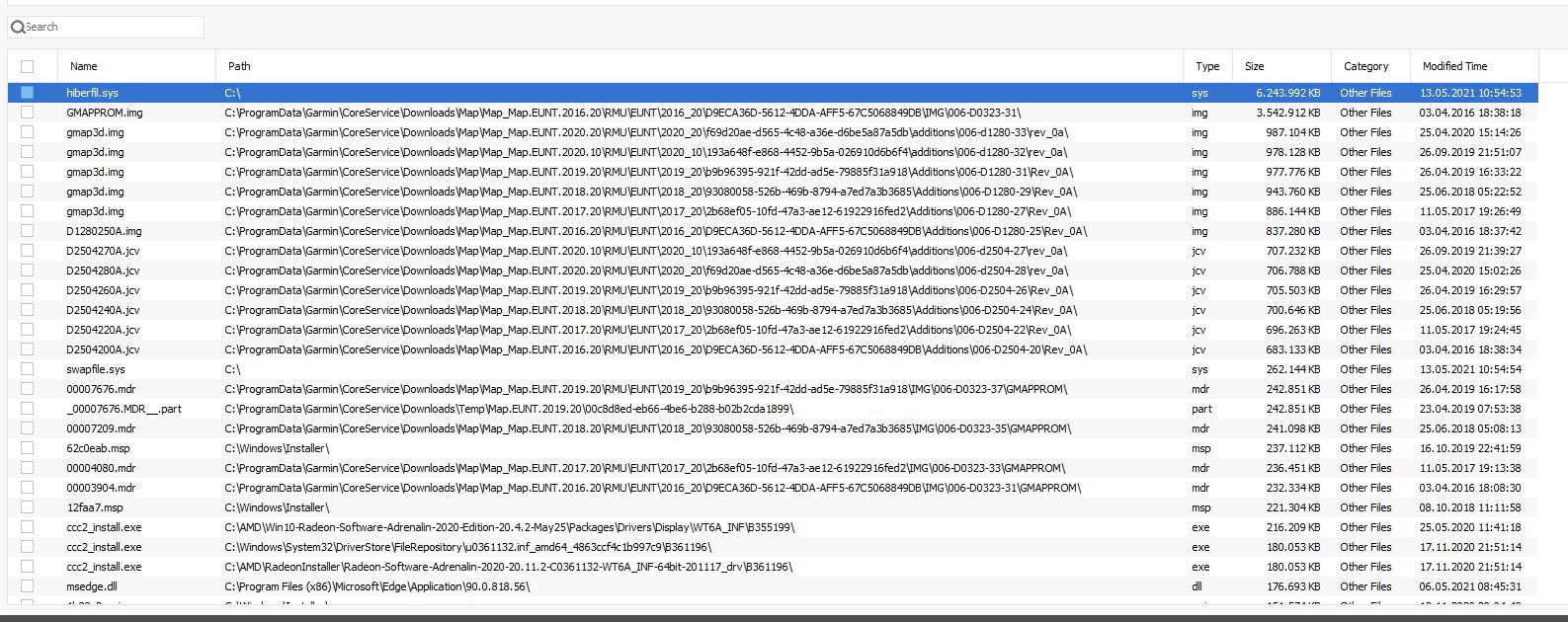

Hab mir die Belegung eben mit CCleaner angeschaut.
hiberfil.sys ist schon groß aber was Garmin da treibt wundert mich schwer, hier muss ich aufräumen....(siehe Anhang)

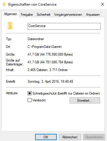

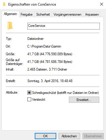

EDIT: da ist der Übeltäter...Garmin (Anhang 2)
EDIT2: Garmin behält alle Kartenversionen...das waren 41GB Datenmüll....Platte hat jetzt über 50% freien Speicher. Ich denke eine 128GB SSD ist damit weiterhin als Systempartition völlig ausreichend.

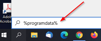

whats4 schrieb:
So offensichtlich war es nicht....in der normalen Ordneransicht gab es diesen Pfad nicht.
Habe es nur über CCleaner mit "öffne Pfad der Datei" gefunden.
@whats4
Freue mich zu lernen wie man den Ordner "ProgramData" händisch findet.

nuja, man kann sich auch normal hinklicken.
sichtbarkeit von "versteckten" bzw "system" muß man halt einschalten.
was immer eines der ersten dinge ist, die ich tu.
ich will sehen, was auf meiner platte ist. da bleibt trotzdem genug, das man trotzdem ned sieht.
