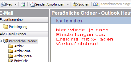

1.) Erscheint auf der der Seite "Outlook Heute ... " über die eingestellte Vorschauzeit der Hinweis auf das Ereignis/Geburtstag:

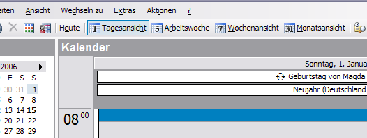

2.) Wenn der betreffende Tag im Kalender aufgerufen wird, erscheint der folgende Hinweis. Vor der Textzeile - zusätzlich - das Kennzeichen für ein wiederkehrendes Ereignis:
