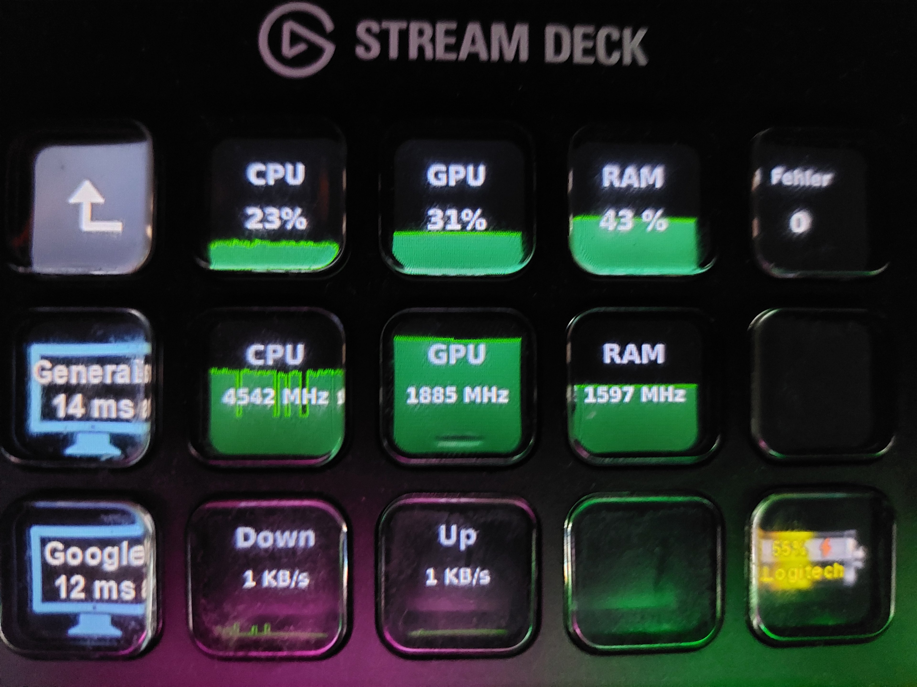

Jedes Spiel im Fullscreen-Modus in Kombi mit YT / Twitch-Streams macht bei mir Probleme. Wenn ich z.B. RL auf Fullscreen spiele und gleichzeitig ein Video auf YT anschaue, habe ich vereinzelt immer wieder Standbilder, während der Sound allerdings normal weiterläuft. Wenn ich dann mein Spiel in den Fenstermodus wechsle, ist das ruckeln komplett weg und es läuft alles flüssig...
Die Standardtipps wie Hardwareauslastung überprüfen, andere Browser testen und Priorität vom Browser erhöhen hab ich bereits ausprobiert - leider ohne Erfolg. Im Anhang findet ihr ein Foto meines Streamdecks, auf dem die Daten von HWInfo dargestellt sind. Zum Aufnahmezeitpunkt befand ich mich gestern Abend gerade im RL-Hauptmenü (aktives Fenster) und habe auf dem zweiten Monitor ein YT-Video geschaut. Wie ihr seht, ist dabei nichts von meiner Hardware ausgelastet.
Was mich jetzt im Nachhinein beim Verfassen des Threads wundert ist, dass die Down- / Uploadrate jeweils nur bei 1 KB/s liegt. Das Video lief flüssig bis zum Ende durch, wahrscheinlich hatte YT das Video halt schon komplett vorausgeladen (Da habe ich nicht drauf geschaut).
Ich habe gestern auch getestet, wie es mit einem Video ist, welches lokal auf dem Rechner gespeichert ist. Hier hat dann auch im Fullscreen-Modus des Spiels gar nichts geruckelt...
Für mich sieht es dadurch zwar nach einem zu schwachen Datenfluss der Internetleitung aus, wobei mein Rechner allerdings über LAN angeschlossen ist und wir eine mehr als ausreichende Leitung haben sollten. Was mich dann aber wundert ist, dass im Fenstermodus des Spiels alles normal läuft, wo ja eigentlich kein so großer Unterschied bei der Datennutzung sein kann, oder?
