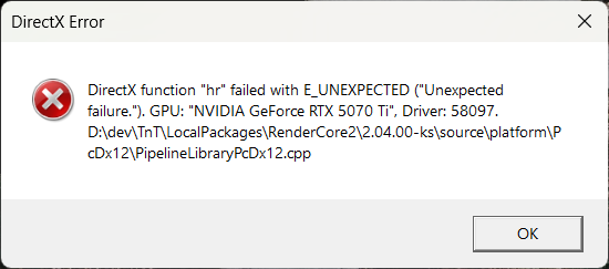

Gibts News zu dem DirectX Fehler der beim Starten von BF2042 auftritt? Ich komme einfach nicht mehr ins Spiel. Die neueren Treibern ändern gar nichts dran.
Ich habe auch das Gefühl, dass es sich um verschiedene Fehler handelt. Ich habe bspw. nicht den DeviceRemoved..
Battlefield 2042 ist somit Geschichte (dauert ja nicht mehr lange bis BF6). Bei mir geht auch nicht mehr viel. Ab und an geht wieder eine Runde, häufig knallt es aber schon beim Start im Menü. Manchmal hilft ein PC Reboot, manchmal nicht. Gestern und vorgestern habe ich paar Stunden Mafia Old Country, The Crew Motorfest und CoD BO6 gespielt, alles problemlos.
Irgendwas ist an BF20242 oder den letzten drei Nvidia Treiber vermurkst. Wenns die Nvidiatreiber sind, dann scheint das aber zumindest bei mir nur bei einem Game negativen Einfluss zu haben.

Das hats für mich gelöst.
https://www.computerbase.de/forum/t...ailed-with-e_unexpected.2249546/post-30875243
Reaktionen: machiavelli1986
