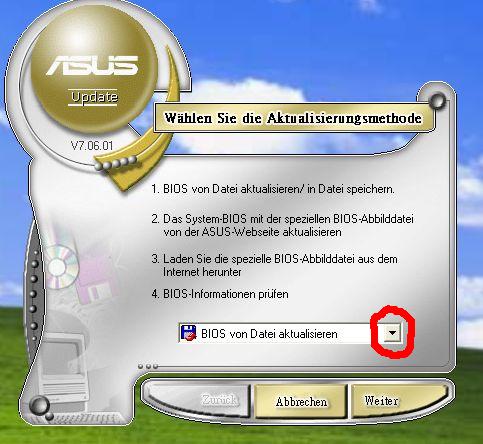

Auf dem Bild musst du bei dem roten Kreis klicken!
Dann öffnet sich eine Leiste -Bios von Datei aktualisieren auswählen und dann auf weiter.
Viel Glück
Doppelposting zusammengeführt, bitte "ändern" nutzen!
Edit :Folgendes Problem Abcd12345 hat alle Treiber über die Asus cd installiert (Mehrfach) das Motherboard wird aber nicht erkannt.Kann auch die Online-Aktualisierung auf Grund dessen nicht Installieren(Fehler Meldung P5B nicht gefunden) Auch unter Hardware Programmen wird das Mainboard nicht erkannt-folglich also auch nicht richtig Installiert!Hat jemand ne Idee???

Ich weiß jetzt warum ich kein Bios Ubdate machen kann. Es liegt daran, dass durch die Soundkarte die ich eingebaut hab das System meint das ich ein anderes Motherboard eingebaut hab. "Das hat der Mitarbeiter von Asus gesagt"
Ich soll das Ubdate jetzt auf die normale Weise machen unter Dos mit einer Diskete.. ich hoffe ich kann auch ne CD nehmen, da ich kein Disketenlaufwerk habe..Er sagte etwas von einer Dos Version auf die DIketet packen + der Bios Version

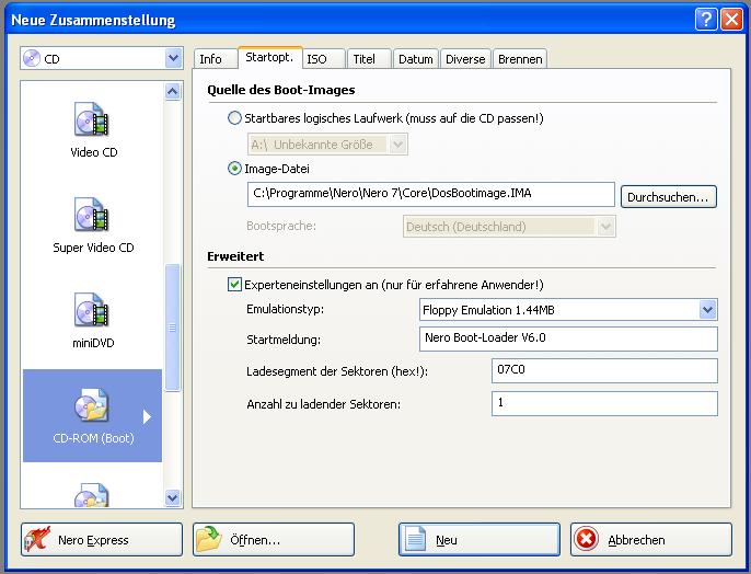

Aus dem Treat
Ja, du wirst doch sicherlich mit Nero brennen. Dort gibt es die Option eine "Bootfähige Datendisk" zu erstellen. Wenn du diese brennst , brennt er automatisch auf die cd "Caldera DR - Dos" inc der Datein die du dann noch haben willst.
Dann bootes du neu, und bootes von der CD.
Dann wird Caldera gestartet, von dort aus swichts du dann auf das CD-Rom Laufwerk (von dem du auch gebootet hast) und wählst dort dein Prog zum Flashen aus *muss mit auf die CD gebrannt werden wenn du die Bootfähige Disk erstellst.
Greetz
Ich kann die Option "eine Bootfähige Datendisk" erstellen leider nicht bei Nero finden. Wo ist das geanu?
Hatte lange Zeit ein anderes Brennprogram und kenne mich mit Nero nicht aus.
Und wenn ich die Option gefunden hab muss ich einfach die Bios Version die ich haben möchte mit der Option auf die Cd-Brennen und kann dann von der Cd starten und das neue Bios draufpacken?
Gruß Abcd1234
Hmm... warum machst Du es nicht über einen USB-Stick? Einfach das BIOS-File auf den USB-Stick kopieren und beim einschalten des Rechners ALT+F2 drücken. EZFlash zeigt dir dann den Inhalt des USB-Sticks an und du kannst das BIOS auswählen und flashen. So mache ich das immer, geht ohne Probleme.
Ansonsten ein Bild von Nero, wie Du eine Boot-CD erstellst.
Hi nochmal,
Also bei mir sieht das Program ein bischen ander aus.. ich finde diese Option CD-Zusamenstellen nicht..
Wo ist das genau?
