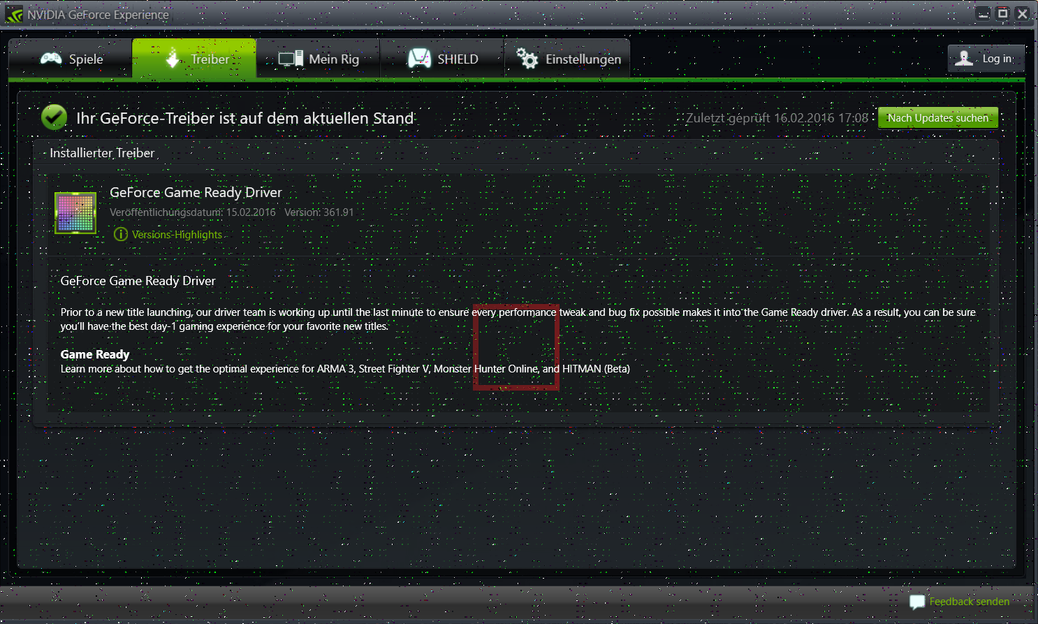

Sie kurzem bekomme ich in dem Nvidia GeForce Experience Programm folgendes Bild:

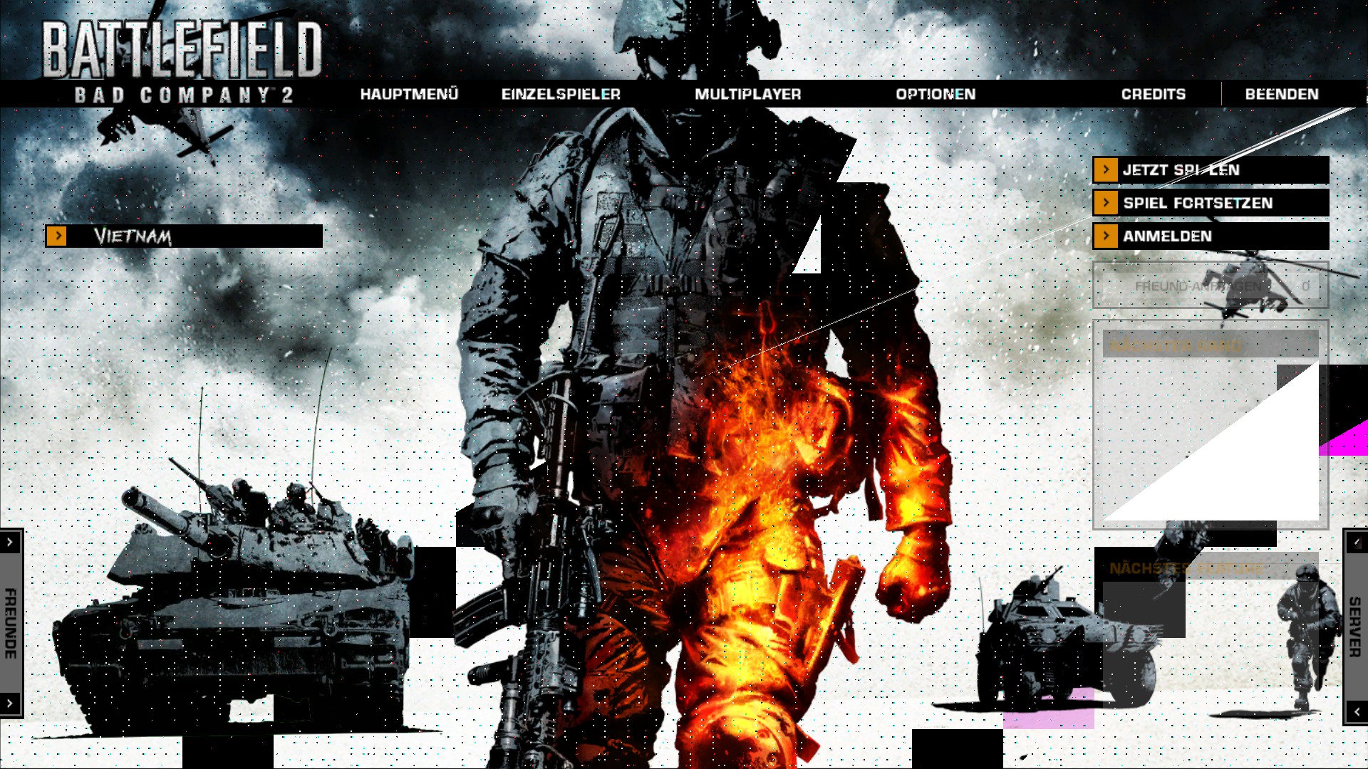

Außerdem habe ich solche Problem in fast allen Spielen.
Auch eine Neuinstallation der Grafiktreiber hat nichts geholfen.
Es ist Version 361.91 installiert.
Da es sich um ein Notebook handelt, kann ich die Karte leider nicht einfach ausbauen und testen.
Kennt jemand ein ähnliches Problem oder sogar eine Lösung dafür?
Wenn ihr noch mehr Infos braucht, lasst es mich wissen!
Vielen Dank schon mal!
Zoker
Ich vermute eher, das es ein Problem mit dem Anschluss zum Display gibt. Kann dir aber leider gerade keine Lösung präsentieren.
Wenn es am Anschluss/Kabel liegen würde, wären die Fehler nicht auf den Screenshots zu sehen.
Mach halt testweise noch einmal eine alte Treiberversion drauf, wenn es bei der nicht aufgetreten ist, ansonsten den Rat von @Chiller1986 befolgen.
sieht er so aus als wäre der vram hinüber
Das mit der älteren Treiber Version hab ich auch schon versucht. Leider nichts geholfen :/
Wie take ich den Speicher runter?
Habt ihr da schnell na Anleitung da? Wäre super!
Ungefähr seit es das letzte mal bei Acer im Reparatur war, also ist meine Vermutung, dass die da irgendwas vermurkst haben.
Bevor ich es einschicke, wollte ich nur nochmal fragen, ob es eben einfach nur ein Software Fehler sein könnte bzw ich das ohne einschicken hinbekommen kann.
Gibt es da ne Möglichkeit, das zu testen?
