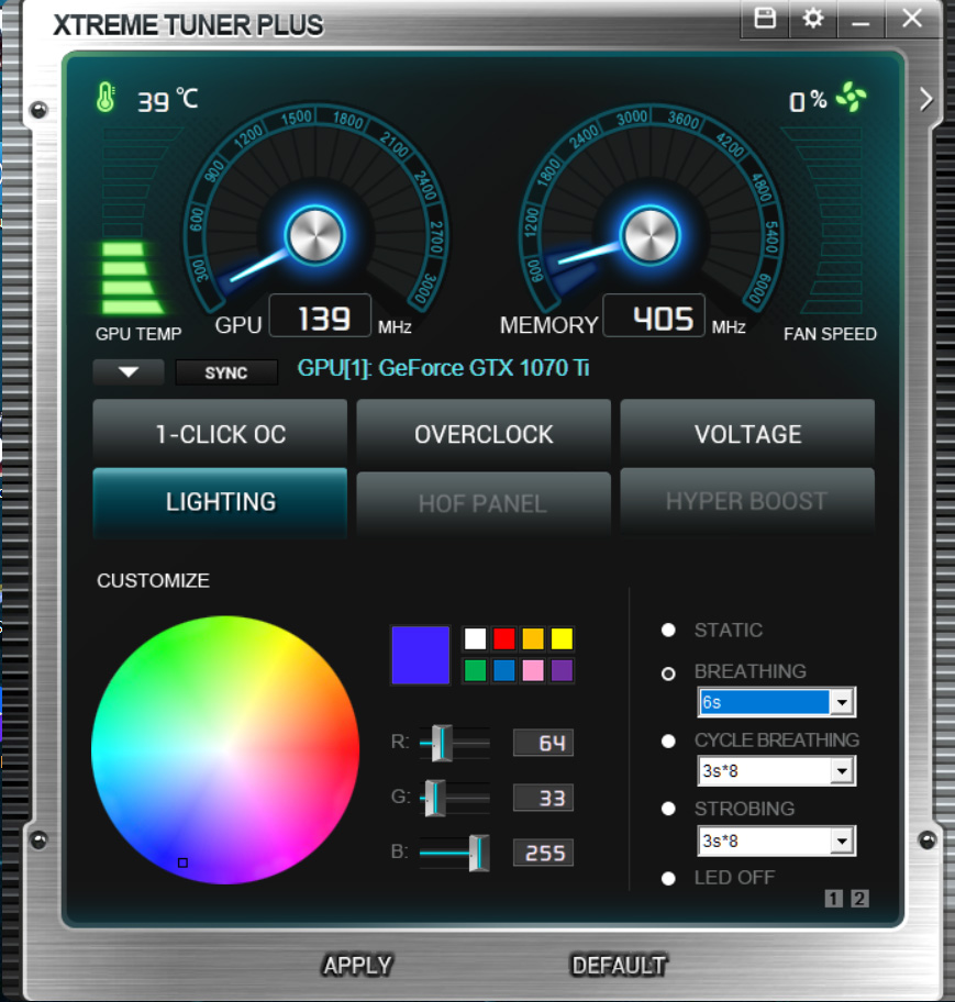

Ich habe die KFA2 GeForce GTX 1070 Ti EX-SNPR und nutze die Xtreme-Tuner Plus-Software um die LED´s zu Steuern.
Nur, ist bei jedem Neustart die Einstellung weg und die LED´s leuchten weiß.
Woran kann es liegen?
Kann doch nicht bei jedem "Start" erst die LED´s einstellen!
Upload-zeigt meine momentane Einstellung (falls das hilft).
Danke im voraus!

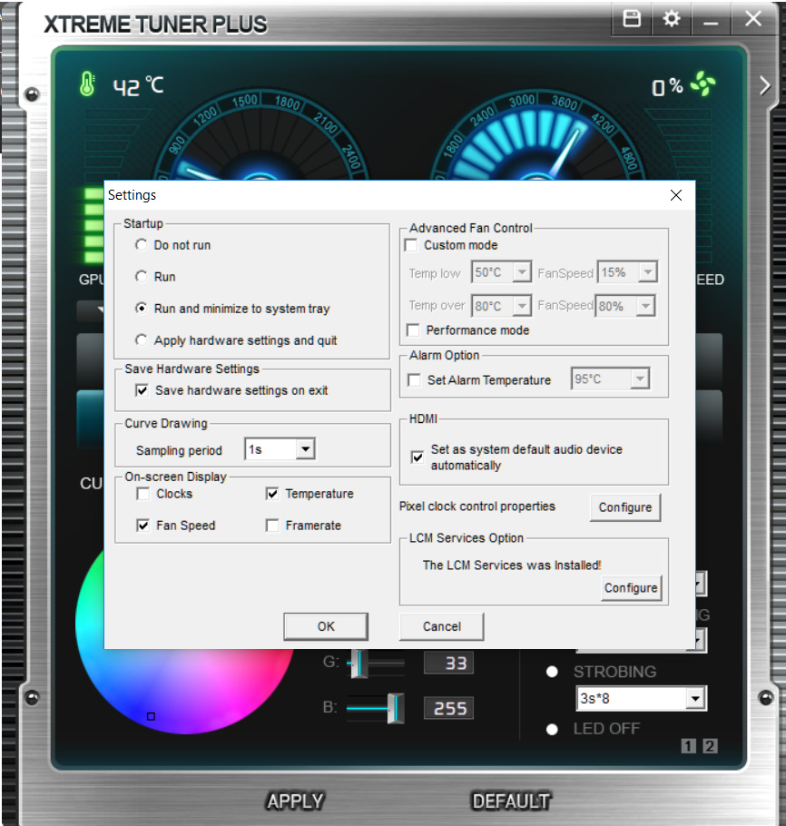

Ich habe mit sowohl Asus als auch Gigabyte Software ähnliche Probleme gehabt. Vllt. hilft es die Software beim Windows Start mit anzuwerfen.
Eigentlich sollte die Einstellung "hart" auf der Karte gespeichert werden und direkt nach dem Einschalten des Rechners sollte sich das Licht von weiss auf die gewählte Einstellung ändern.
Danke, aber es bringt nichts!
Hat jemand evt. noch andere Tipps?

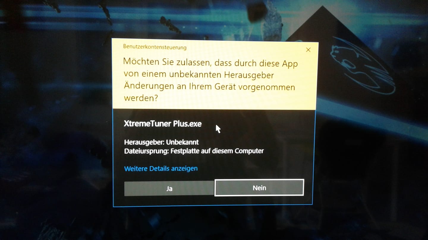

Hier hab ich noch eine Frage. Einer aus ´ner FB-Gruppe meinte ich solle "Verknüpfungseigenschaften festlegen, dass das betreffende Programm automatisch mit Administratorrechten startet", da bei jedem PC-Start dieses Bild kommt und wenn ich nicht auf "Ja" drücke bleiben die LED´s von der Graka weiß.
Wie stelle ich "Verknüpfungseigenschaften festlegen, dass das betreffende Programm automatisch mit Administratorrechten startet" das ein, damit dieses Bild beim Start nicht mehr kommt??
Rechte MT auf Link -> Eigenschaften -> Erweitert -> Haken bei "Als Administrator ausführen" rein.
