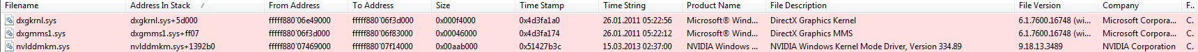

Edit: Habe mal Bluescreenview geladen um vielleicht noch etwas mehr Information gewinnen zu können

Was das Dmp. file angeht müsste eigendlich (soweit ich mich jetzt im netz schlau lesen konnte) alles relevante daraus im Screenshot enthalten sein da Bluescreenviewer ja die minidump datei ausliest.) Falls ich mich irren sollte bitte bescheid sagen dann wird das file noch hochgeladen.
Zugehörig zum Screenshot noch folgendes - scheinen diese 3 Dateien zu sein die den crash "verursacht" haben
Lg und vielen dank für die Hilfe
