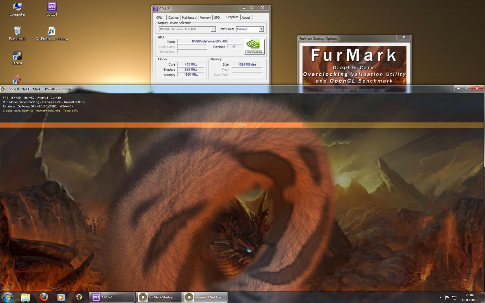

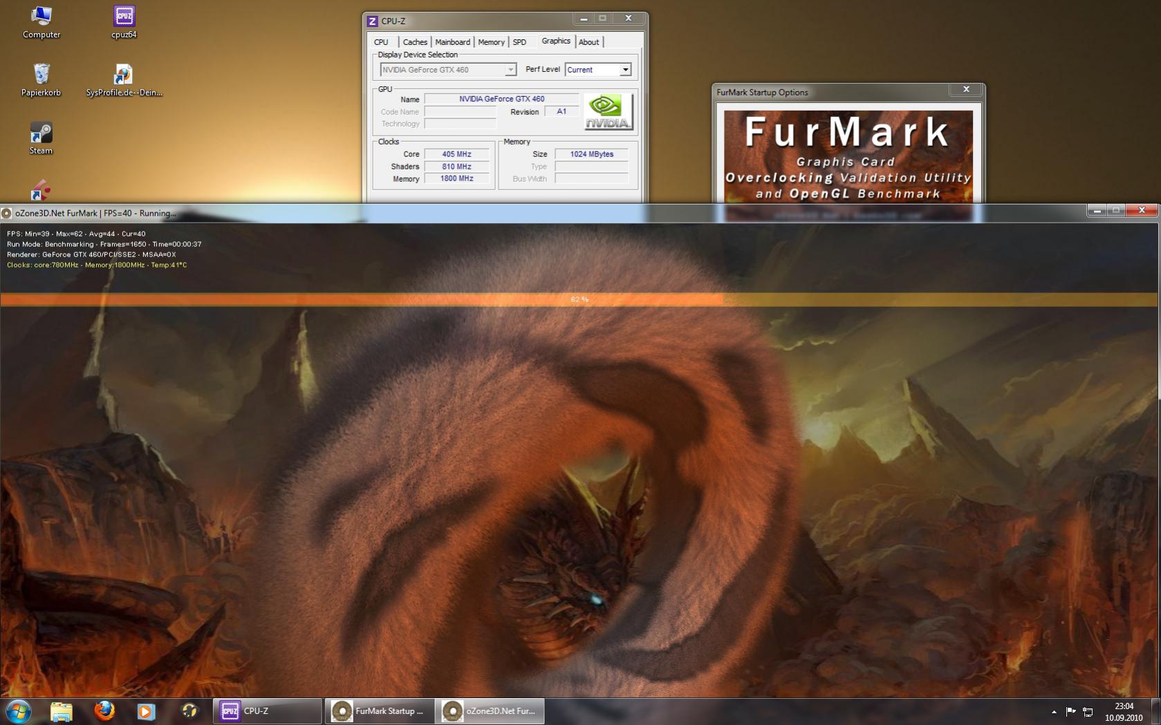

Was ich auch bemerkt habe ist, dass sich meine Karte anscheinend manchmal gar nicht in den 3D Takt schaltet. Hatte gestern vier mal hintereinander den Furmark Bench ausgeführt und da lief sie jedesmal mit 405/810 (sie bild). Also ich denke ich werde sie wohl mal zurückschicken mir ne neue kommen lassen.
Auslesefehler von gpu-z, nächste Wahlen in Deutschland bin ich für gpu-z for president.
nur hat der Afterburner das auch gezeigt als Core Clock max. - und der Bench hatte auch ein dementsprechend schlechtes Ergebnis (2700 Punkte und 45frames im Schnitt) - bei normalem Takt sind's 80frames
