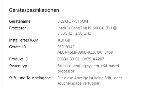

ich habe Probleme, meine GraKa zum "Laufen" zu bekommen. Festgestellt habe ich das Problem allerdings erst, als ich mal wieder ein leistungsintensiveres Game zocken wollte. Im Gerätemanager wurde ein Fehler angezeigt - ich dachte, neuer Treiber hilft. Pustekuchen.
Ich habe sowohl über GeForce Experience, als auch manuell über die NVIDIA Website den Treiber aktualisiert.

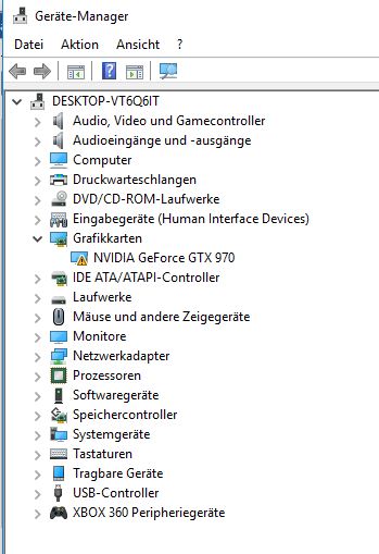

Im Geräte-Manager steht Folgendes:
Gerätestatus: Dieses Gerät wurde angehalten, weil es Fehler gemeldet hat. (Code 43)
Ereignisse: Das Gerät "PCI\VEN_10DE&DEV_13C2&SUBSYS_13C210B0&REV_A1\4&25438c51&0&0008" erfordert weitere Installationen.
Mein System:
Habe auf die aktuellste Win10-Version geupdated, kann es damit zu tun haben?
Wer kann helfen?

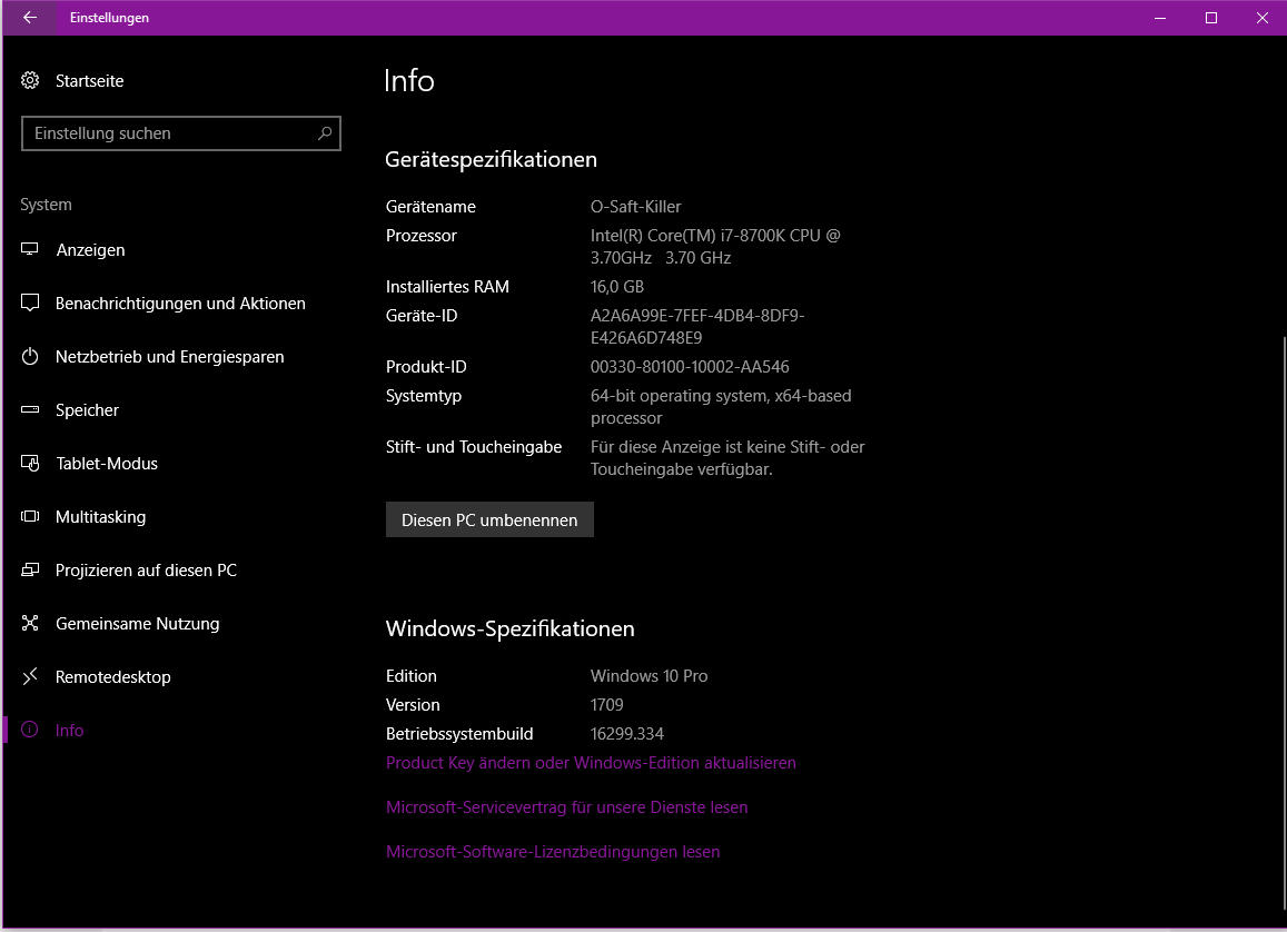

Welche win Version?
Auf deinem Screenshot sieht man nichts relevantes, es sollte Version 1709 sein. Bei älteren Versionen funktionieren die neuen Treiber nicht mehr.
