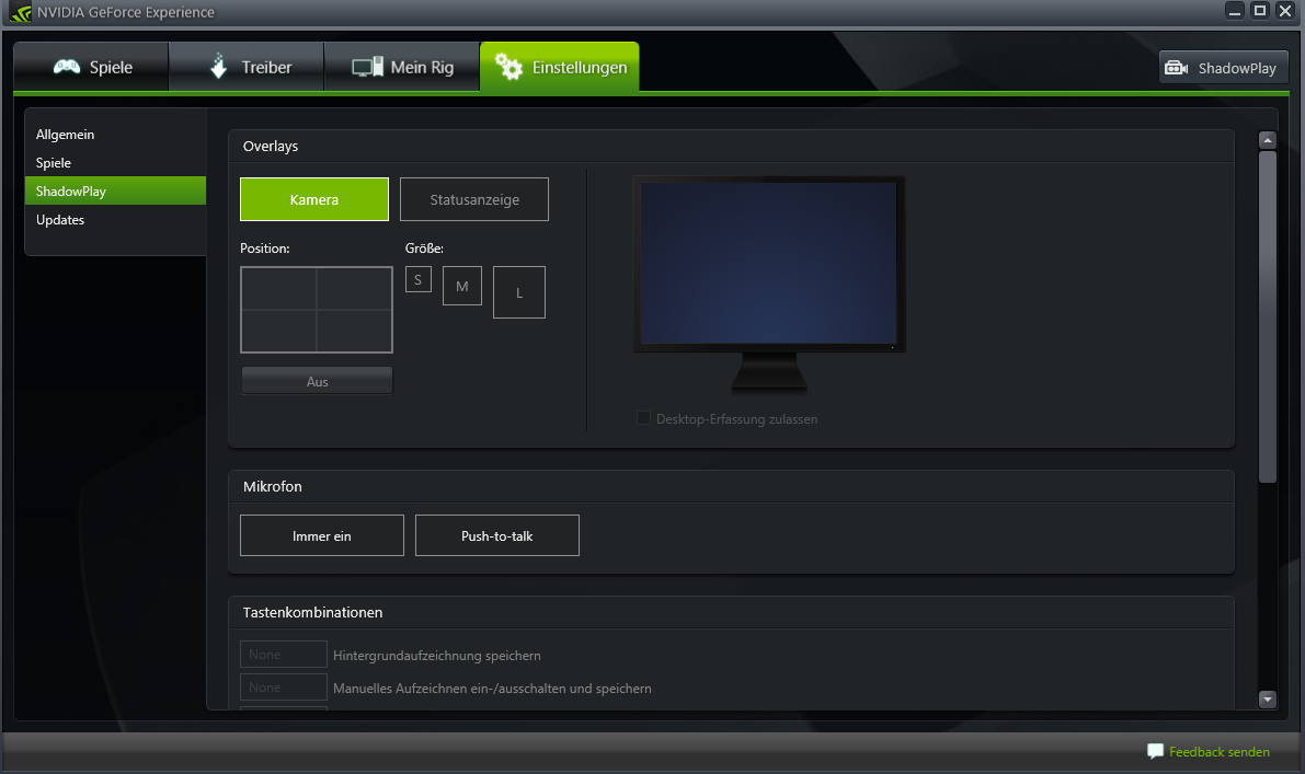

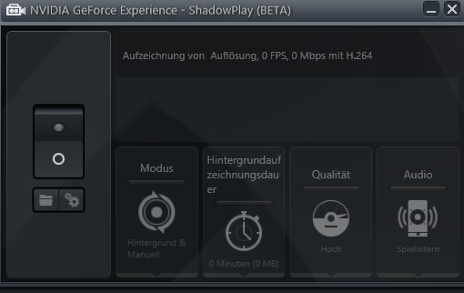

Sobald ich Geforce Experience öffne und Shadowplay aktivieren möchte, lässt es sich nicht einschalten.
Der Hebel geht nicht nach oben,er bleibt unten. Ich habe GeForce Experience jetzt auch schon bestimmt 10X mal neu installiert oder so, es geht immer direkt nach der Installation,aber nach nem Neustart dann nicht mehr...
Habe auch schon Treiber gewechselt,und neu installiert,hat auch nichts geholfen.
Vorher hatte ich nie Probleme mit Shadowplay !
Hat jemand ne Idee worans liegen könnte ?
Hier noch ein paar Screens : Gege.PNG

Das Problem hatte ich damals aus.
Einfach folgenden Reg-Eintrag hinzufügen:
Unter
Code:
HKLM\SOFTWARE\Microsoft\Windows\CurrentVersion\Run
eine neue Zeichenfolge erstellen und sie "ShadowPlay" nennen. Als Wert trägst du folgendes ein
Code:
C:\Windows\system32\rundll32.exe C:\Windows\system32\nvspcap64.dll,ShadowPlayOnSystemStart
Danach neu starten und Shadowplay müsste automatisch aktiv sein.
Hier als Reg Datei: http://www73.zippyshare.com/v/65228737/file.html
Dankeschön !
Läuft jetzt einwandfrei,nur Shadowplay ist noch nicht automatisch aktviert,aber immerhin läufts !
