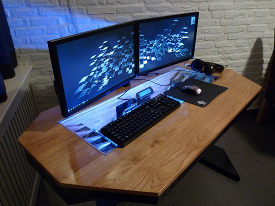

Ich bin an der ersten Planung für ein Gehäuse (im Prinzip ein Tisch mit dem Gehäuse mit drin also GANZ grob in die Richtung:
Also jetzt hab ich mir dafür überlegt eben nicht die ganze Tischplatte als Glas zu haben, sondern eine Holzplatte und dann in der Mitte ein Glas wo man rein schauen kann. Was weiß ich, 60x40cm oder so bei einem 160x100 Tisch.

Mhmm, ich werde mir glaube ich noch mal komplett Glas anschauen. ich habe einige so Tische gesehen und die meisten haben schon eine komplette Glasplatte oben drauf. Aber so zum Unterarm auflegen finde ich Glas irgendwie nicht so optimal.
Das man die Holzplatte vom Schreiner professionnel machen muss ist klar. Aber halt nur für das eine feature so viel zu zahlen ist halt zu teuer, weil das ganze Ding wird ja schon teuer.
Oder ich lasse Holz ganz sein und mache Alu-Beine, Alu-Kasten und Glasplatte oben drauf. Sieht sicher auch sehr schick aus. Weil einen PC im Tisch ohne das man rein schauen kann ist irgendwie sowas von verschwendet ;)

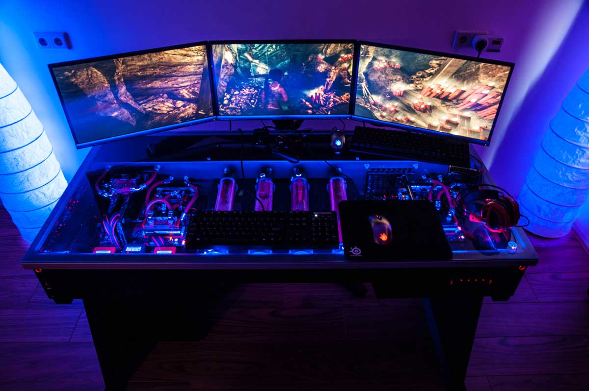

So wäre die Grundidee übrigens in die Richtung
Lian Li Combo AIO
