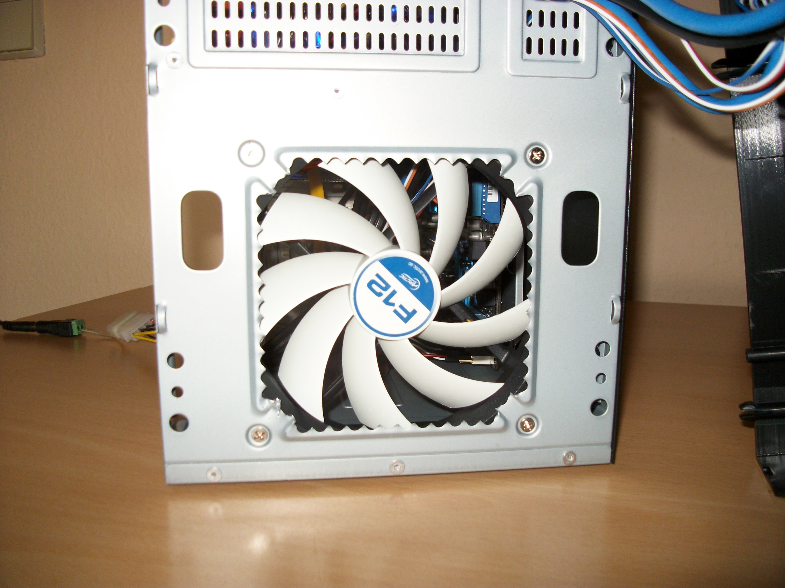

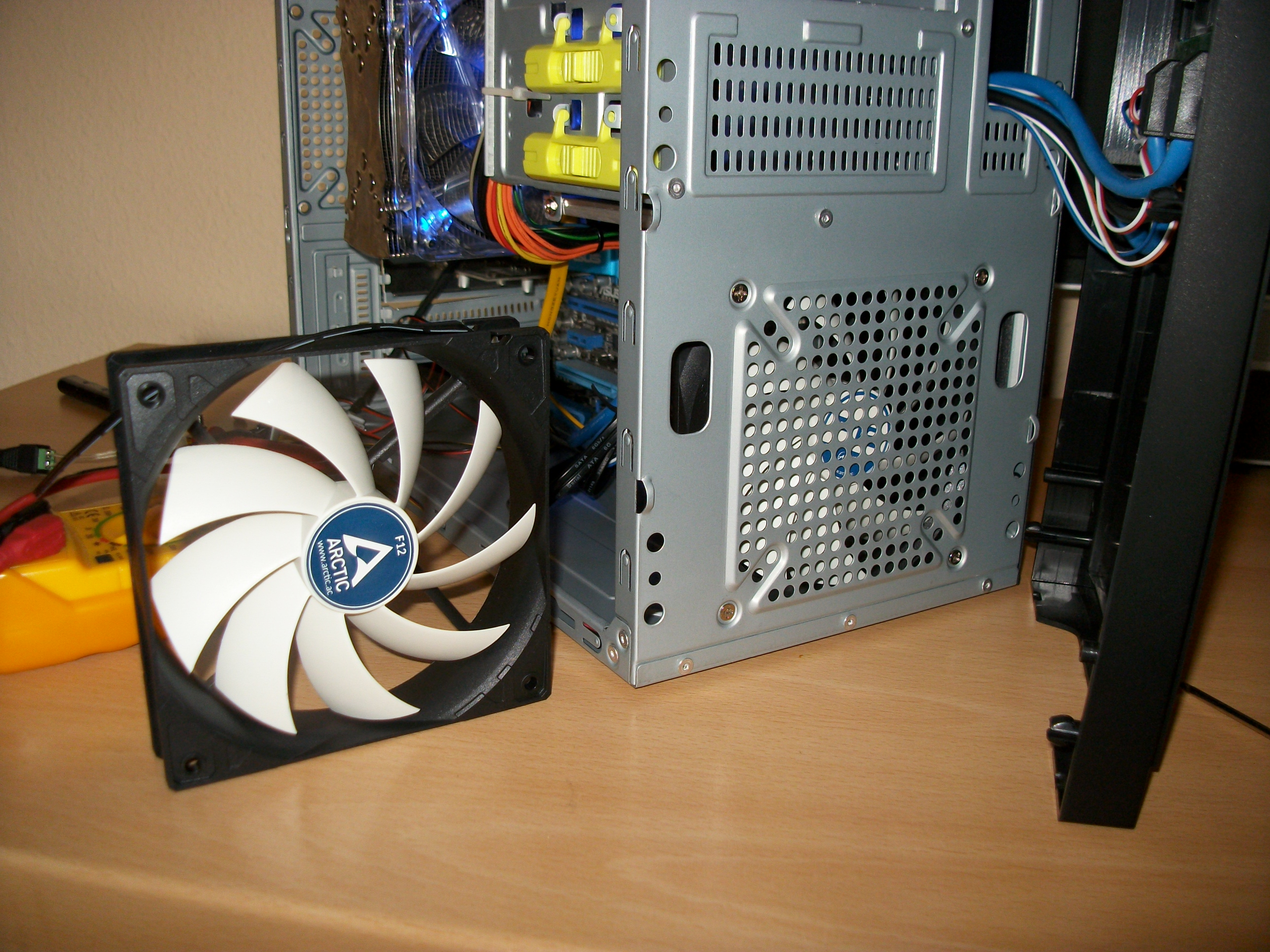

nachdem ich meinem alten Datengrab ein neues Gehäuse spendiert habe und die alten TB Silence gegen Actic F12 ersetzt habe war ich verwundert, wie laut es doch ist. Hab eben mal ein 12V Netzteil angeschlossen um den eingebauten und freistehenden Zustand vergleichen zu können:
Ein Unterschied wie Tag und Nacht. Den letzten Tower den ich zerschnitten hatte, muss fast 10 Jahre her sein. Hat den gewünschten Effekt gebracht, sauber war die Arbeit aber nicht:
Habt ihr Tipps wie man das Blech gut und sauber entfernen kann? Was mir bisher eingefallen ist:
  • Stichsäge: wäre vorhanden, macht Dreck ohne Ende, will ich nicht
  • Seitenschneider: Vorhanden, funktioniert nach dem Prinzip der Schwächere gibt nach (fetzt nicht so richtig, macht aber immerhin keinen Dreck)
  • Dremel/Kleinbohrmaschine: vorhanden, wie Stichsäge, nur kleiner
  • Blechschere: nicht vorhanden, könnte die Lösung sein, aber kann man damit diese relativ kleine Fläche herausschneiden; ist so eine Schere für diese Materialstärke überhaupt geeignet
Gruß hb
Blechschere funktioniert nicht sauber. Das müsste man können. Spengler oder Dachdecker im bekanntenkreis ? Ich würde es doch mit der Stichsäge machen. Eine 2. Person soll mit Staubsauger zur Seite stehen. Ist die Schnellste und sauberste Variante. Was auch noch wunderbar funktionieren würde, wäre ein Multimaster.
google mal nach "Knabber", gibt es in "mechanisch", eine Art Blechschere, perfekt dafür.
Mit einer dünnen Schlüssel-Feile die Stege zwischen den äusseren Löchern durchfeilen. Dann mit einer Feile die scharfkantigen Reste der Stege abfeilen. Das dürfte bei dem dünnen Blech kein Problem sein.
-Stichsäge: Eine ganz schlechte Idee!!!
-Seitenschneider: genau so... fetzt nicht, geht irgendwie.
-Dremel/Flex: wie gesagt, muss man mit dem Schmutz kämpfen. Meiner Meinung nach am Ende die beste oder ordentlichste Methode.
-Blechschere: sollte gehen, insofern die nicht zu groß ist. Metall kann nach eigene Fähigkeiten mehr oder minder verbiegen.
Nimm den Seitenschneider und dann Deckel drauf!
Alles andere macht Arbeit und Schmutz (alles ausbauen, Gehäuse säubern usw.) oder kostet zusätzlich Geld.
Ja da wärst du ja auch mit nichts anderem rangekommen ausser mit einer Stichsäge oder eben einer Kneifzange.
In der Praxis schlägt man die Stege mit nem Meissel auf einer Richtplatte durch und schleift die Reste runter. Mit einem Rundschleifer und der nem Winkelschleifer je nach Lochgrösse. Das Finisch machste mit ner Feile, dadurchs wird gerade.
Reaktionen: areiland und Pym
Na besser ein Loch und dann knabbern als hundert mal mit dem Seitenschneider am Gange, aber jedem das seine...
Handknacke geht auch wenn du jemanden kennst der eine besitzt. Dafür musst du nur ein 10er Loch bohren für den Führungsbolzen.
Alternativ gibts die auch als Blechlocher zum schrauben.
