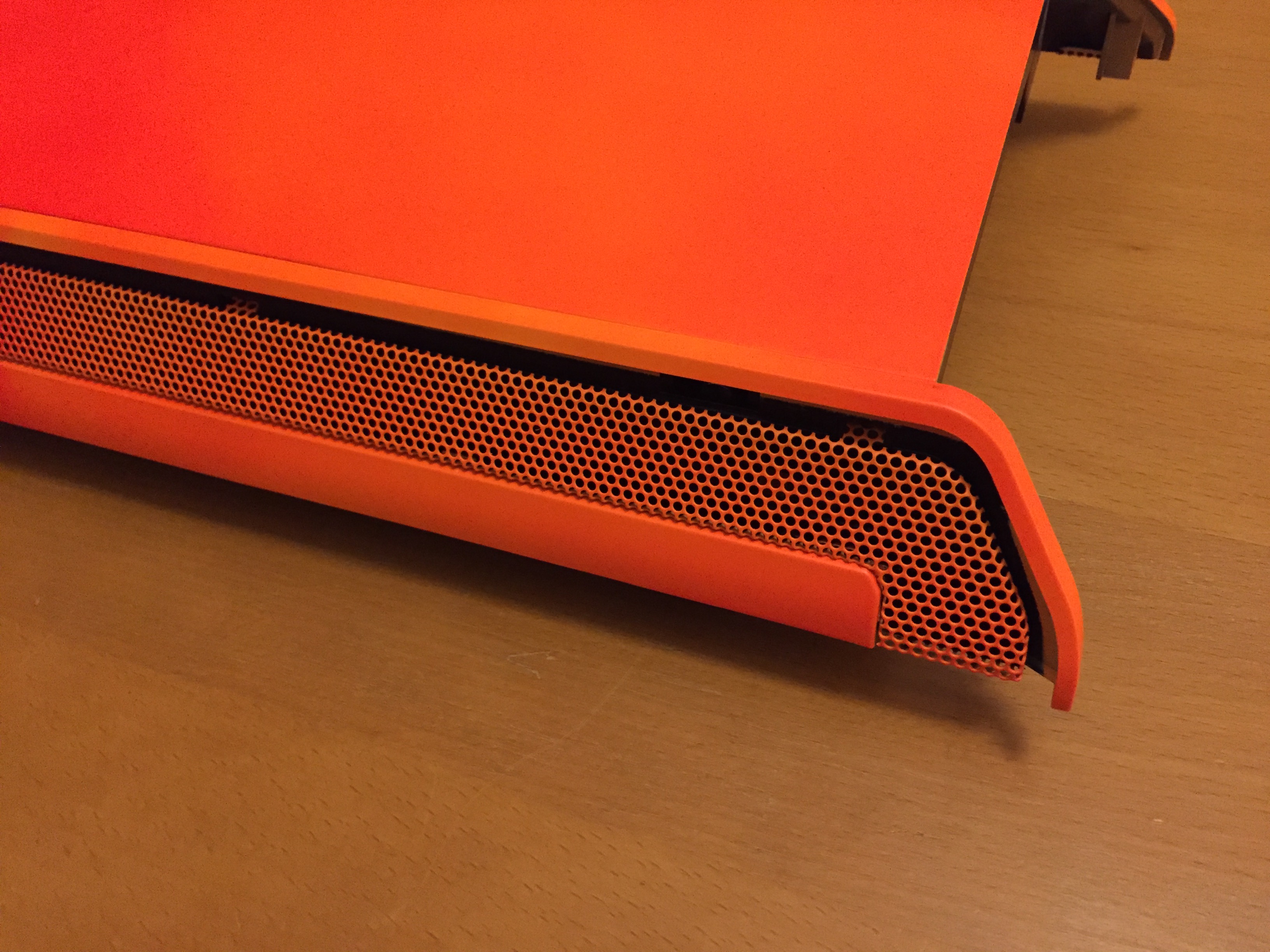

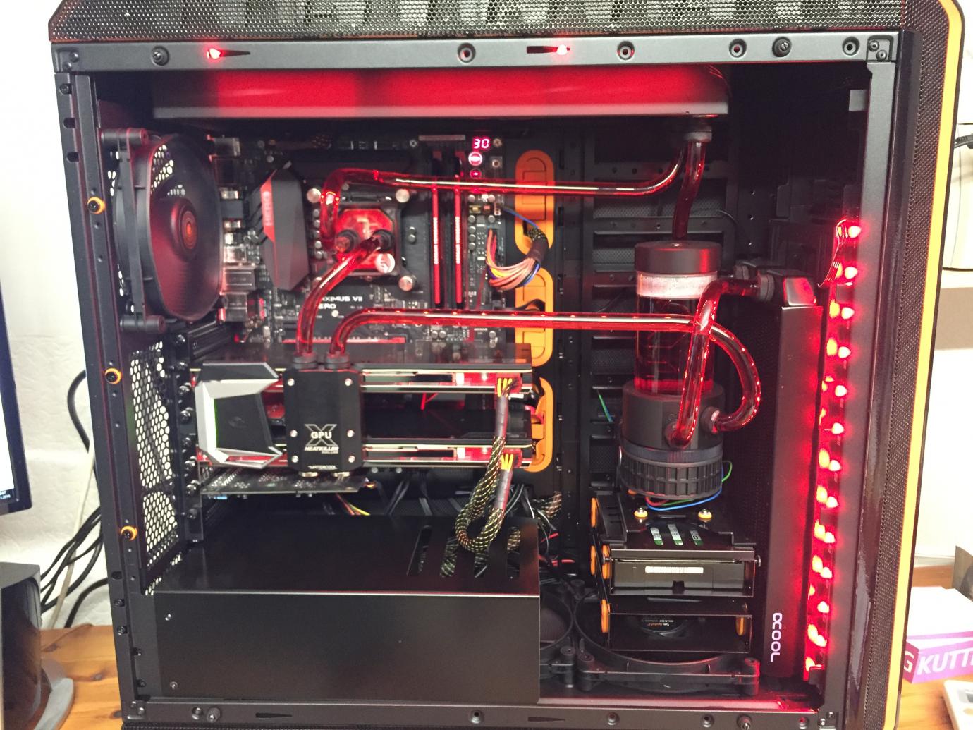

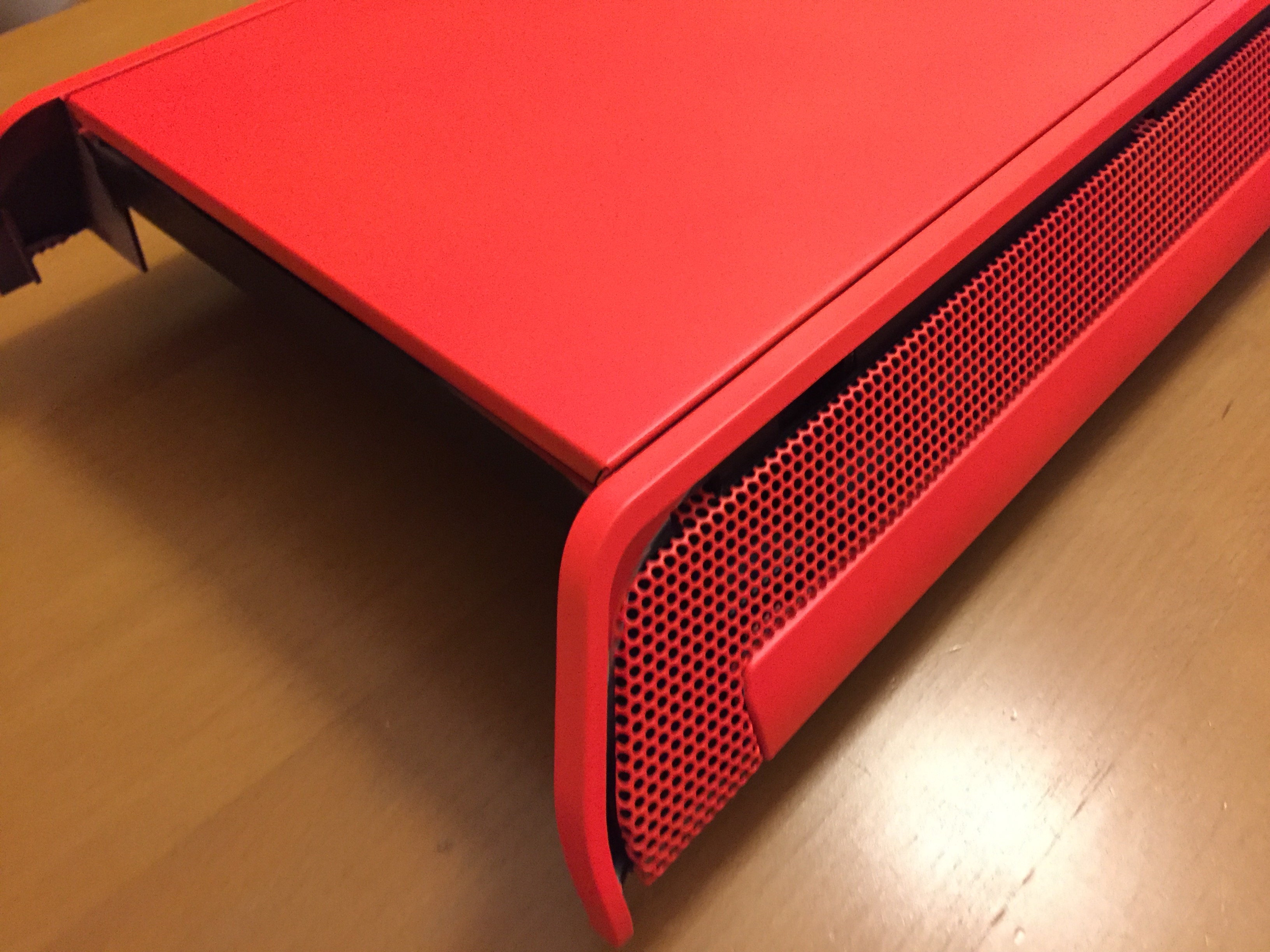

Ich habe mein erstes Modding versucht.

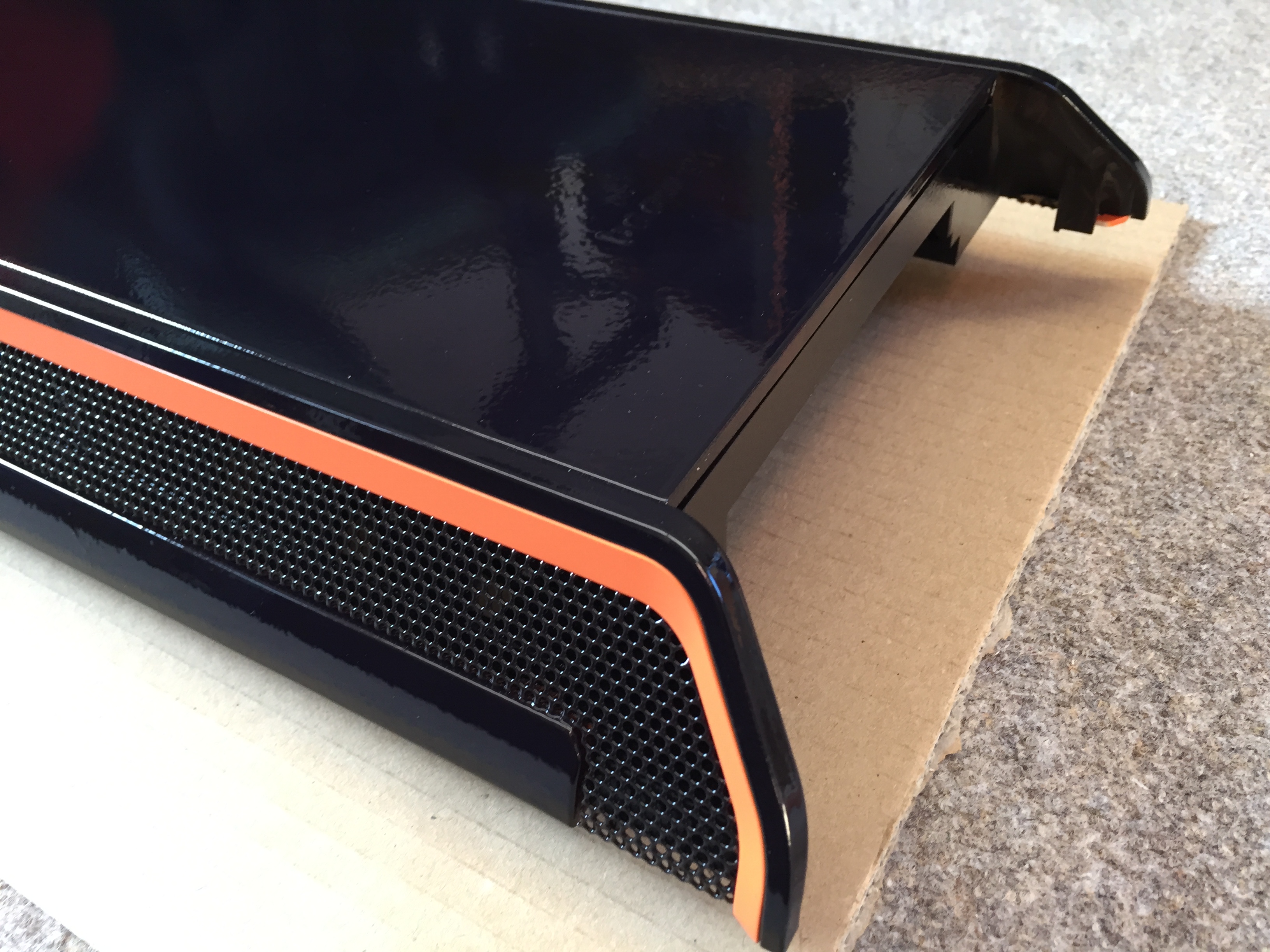

Und zwar habe ich den Gehäusedeckel von meinem Dark Base 900 Pro lackiert.

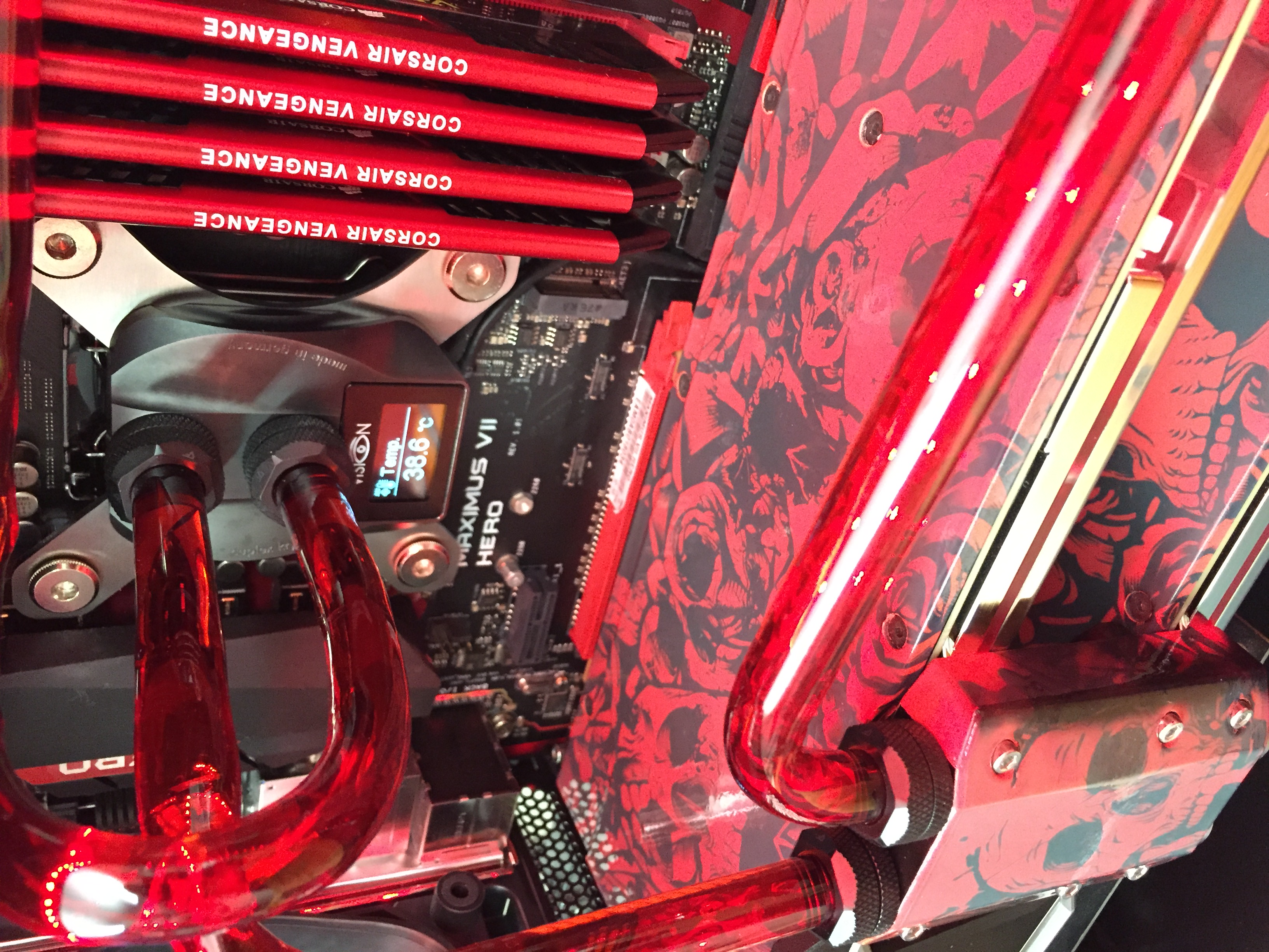

Wenn der Rechner aus ist, hat der Deckel eine schwarze Farbe. Wird der Deckel (wo sich mein Radi drunter befindet) über 31° warm, kommt eine andere Lackierung zum Vorschein.

In meinem Fall habe ich den Thermochromatischen Lack "voreingestellt " auf 31 Grad gekauft. Das wird meines Wissens nach mit dem Anteil des Thermochromatischen Pulvers ( Pigmente) im Thermolack eingestellt.
Ich habe den Deckel so bearbeitet:
1. Weisser Grundlack

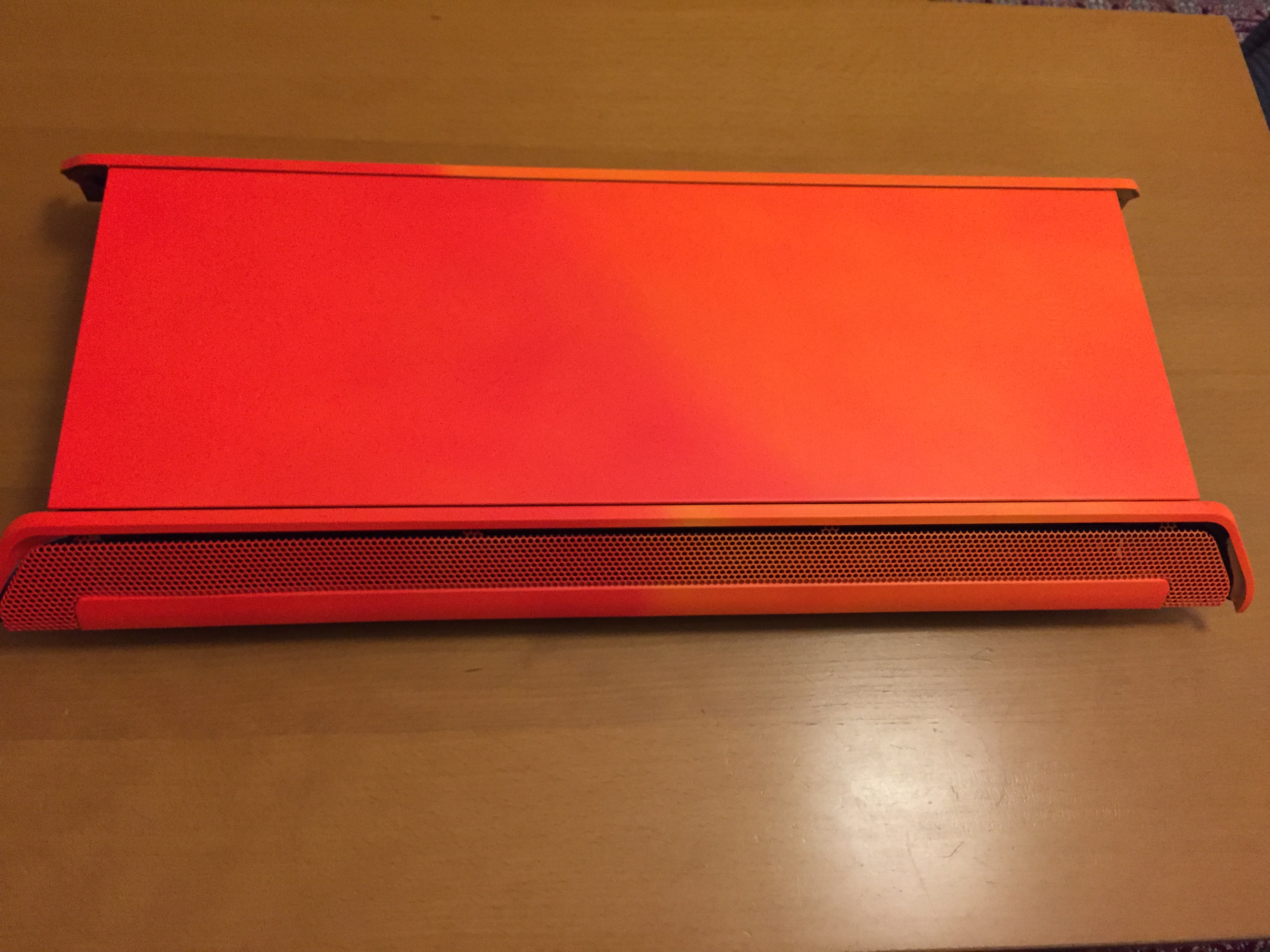

2. Signallack Rot/Orange

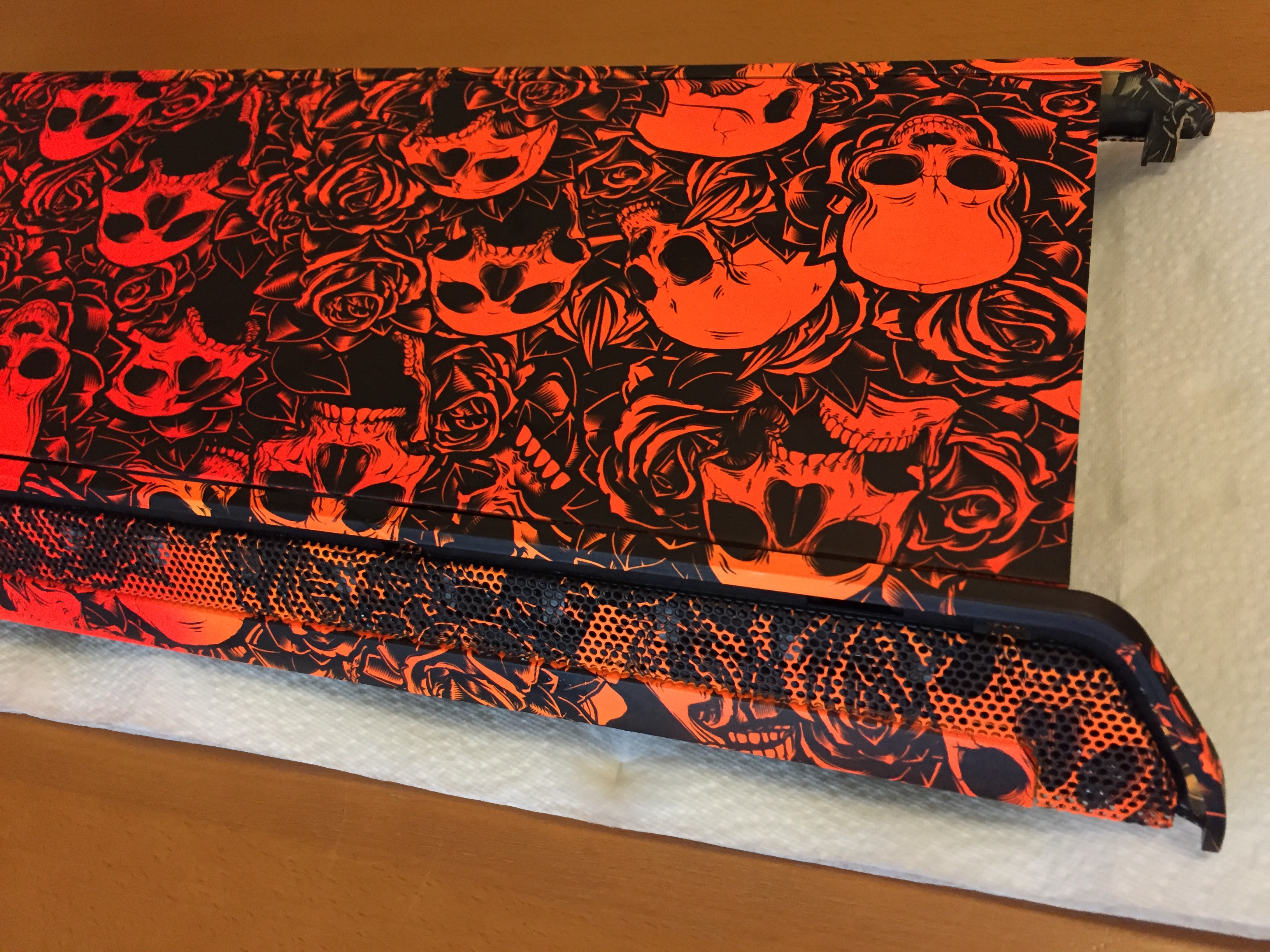

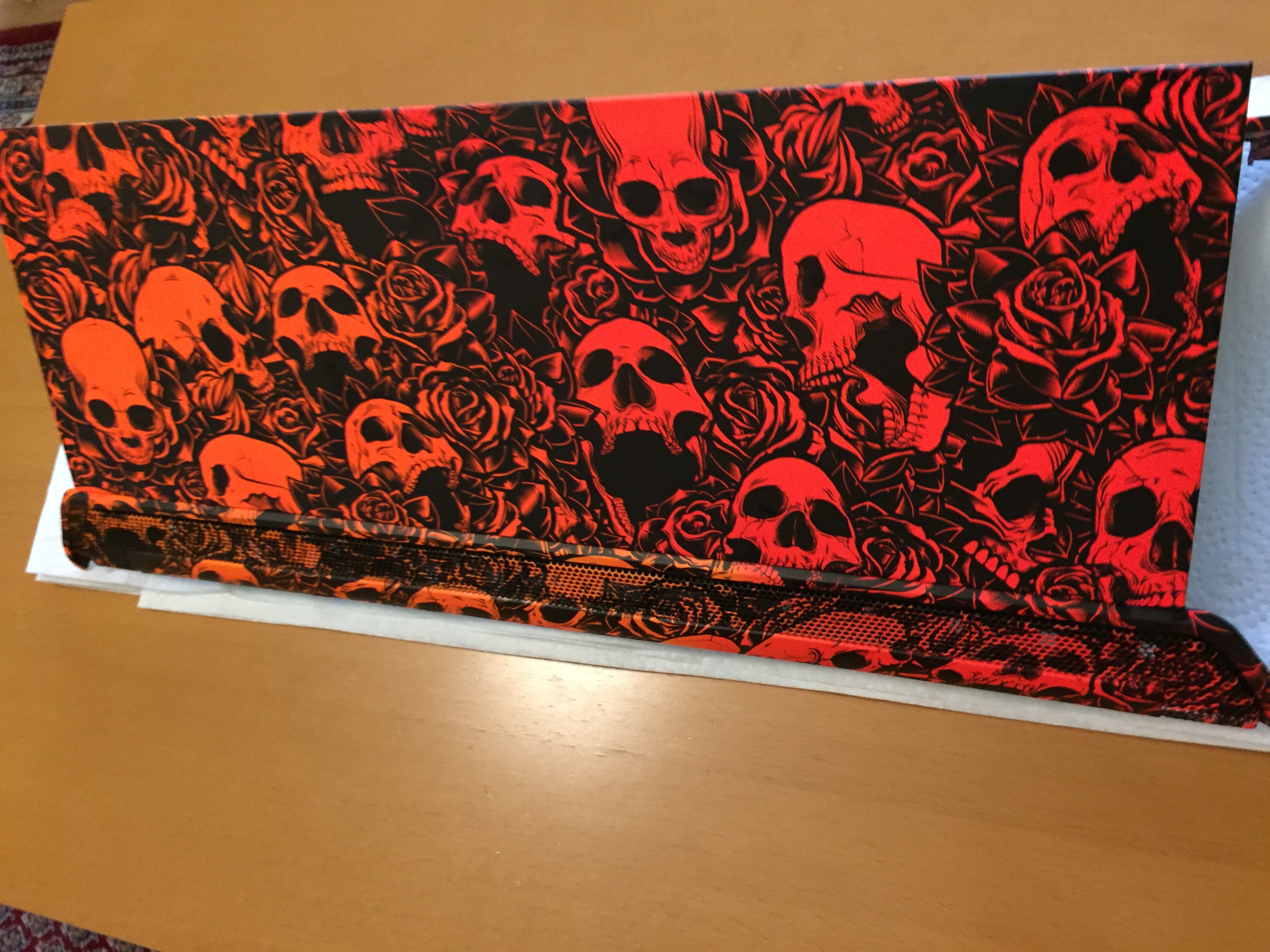

3. Totenköpfe mit Wassertransferdruck
4. Aufbringen von Thermochromatischem Lack (In meinem Fall wird der Schwarze Lack bei einer Temperatur von 31° durchsichtig)
5. Klarlack

So, hier liefer ich dann will ich mal liefern ;)
Hier das How To zum Gehäuse:
Das Vorgehen für Deckel und Fronttür ist ungefähr das gleiche.
Als erstes müssen die Deckel und Türe demontiert und zerlegt werden. Dazu werden zuerst die in meinem Fall orangenen Kunststoff-Zierleisten zwischen eigentlichem Deckel und Lochblech entfernt.
Im Deckel werden diese mit Schnappverschlüssen gehalten, in der Fronttür sind diese mit 4 Schrauben gesichert. Danach vorsichtig die Haltelaschen des Lochblechs ein wenig aufbiegen, bis diese entfernt werden können.
Bei der Türe müssen zudem alle Scharniere und Magnethalter abgeschraubt werden.

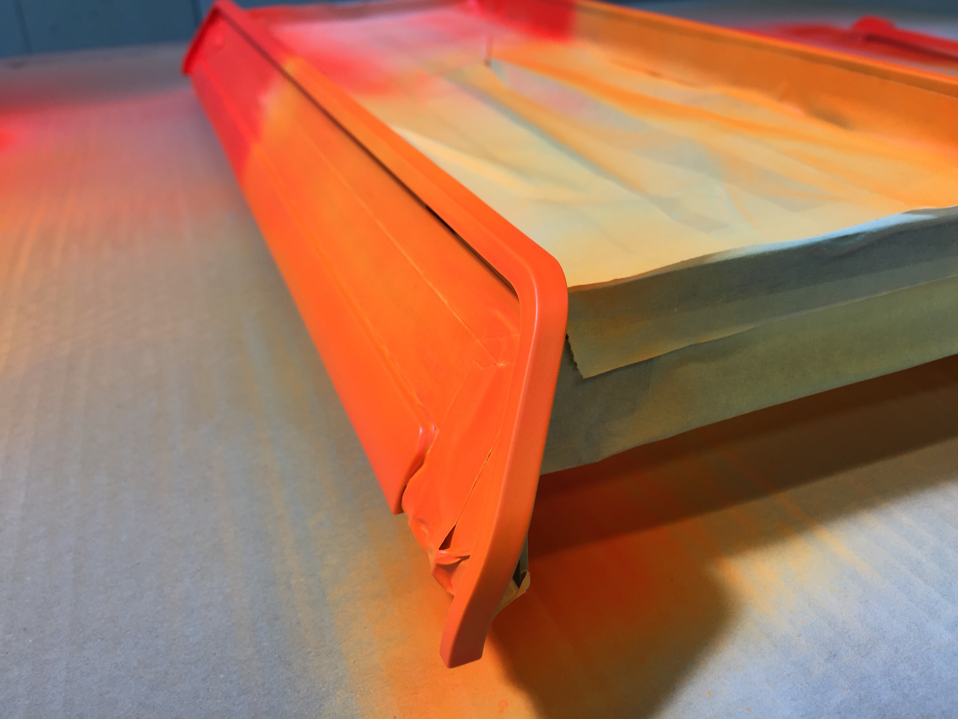

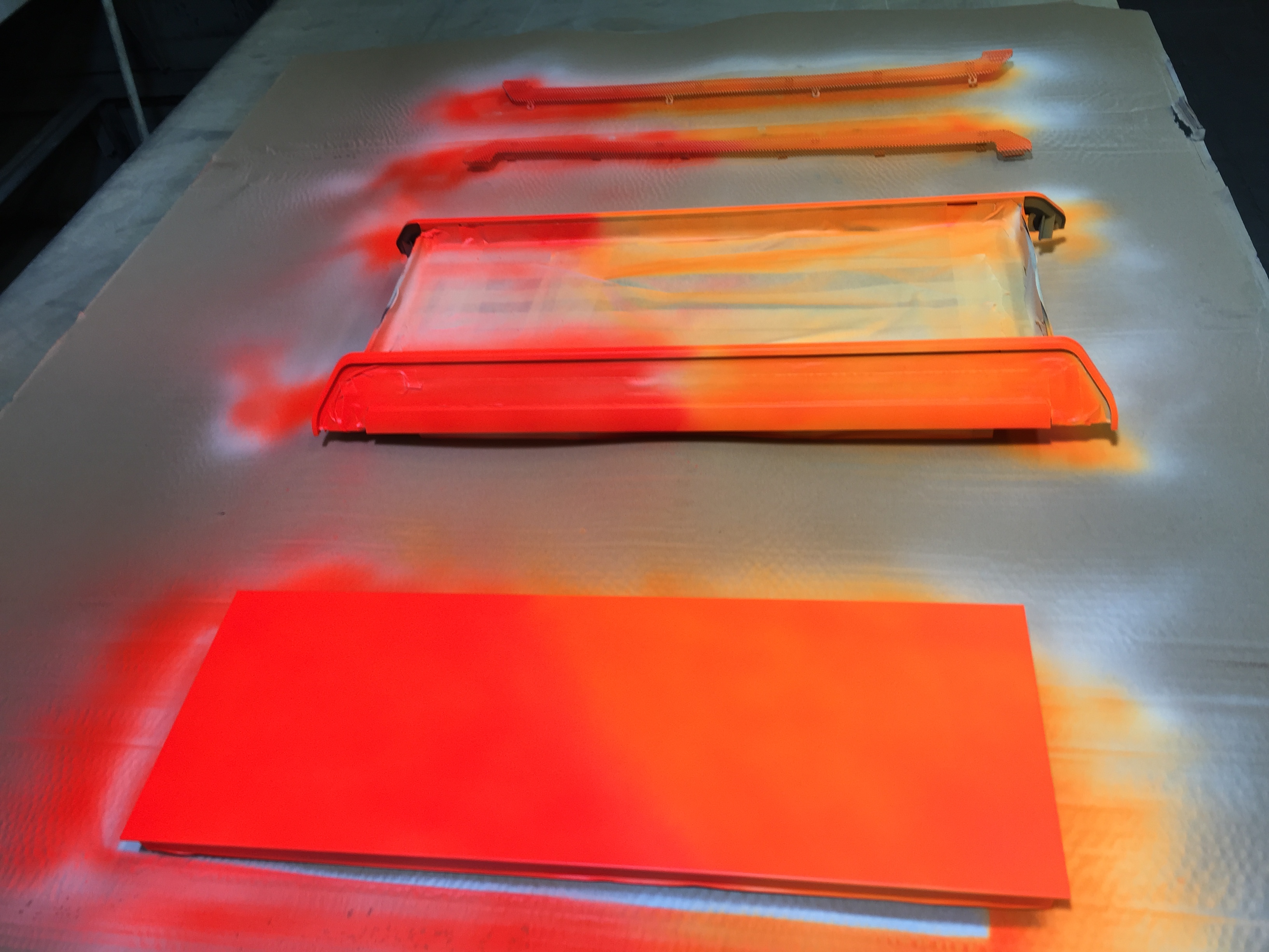

Mit Malerkrepp müssen nun die Teile abgeklebt werden. Darauf achten, dass sowohl die Halteklips zur Montage am Gehäuse als auch die „Luftbrecher“ (die hinter den Lochblechstreifen liegen) abgeklebt werden, da diese nachher teilweise sichtbar sind. Auch die Dämmmatten in Deckel/Tür sind mit Zeitung und Malerkrepp abzukleben.
Lackieren:
Im ersten Schritt sind sämtliche Teile dünn aber deckend in 3-4 Schritten mit einem weissen Grundlack zu versehen, z.B. mit diesem hier: http://www.ebay.de/itm/Dupli-Color-Rallye-Lack-2x400ml-weis-matt-Cars-Acryl-Spray-/150822113964?hash=item231db2d2ac:g:MXMAAOSwVFlUBK0T
Bilder dazu spare ich mir jetzt mal.

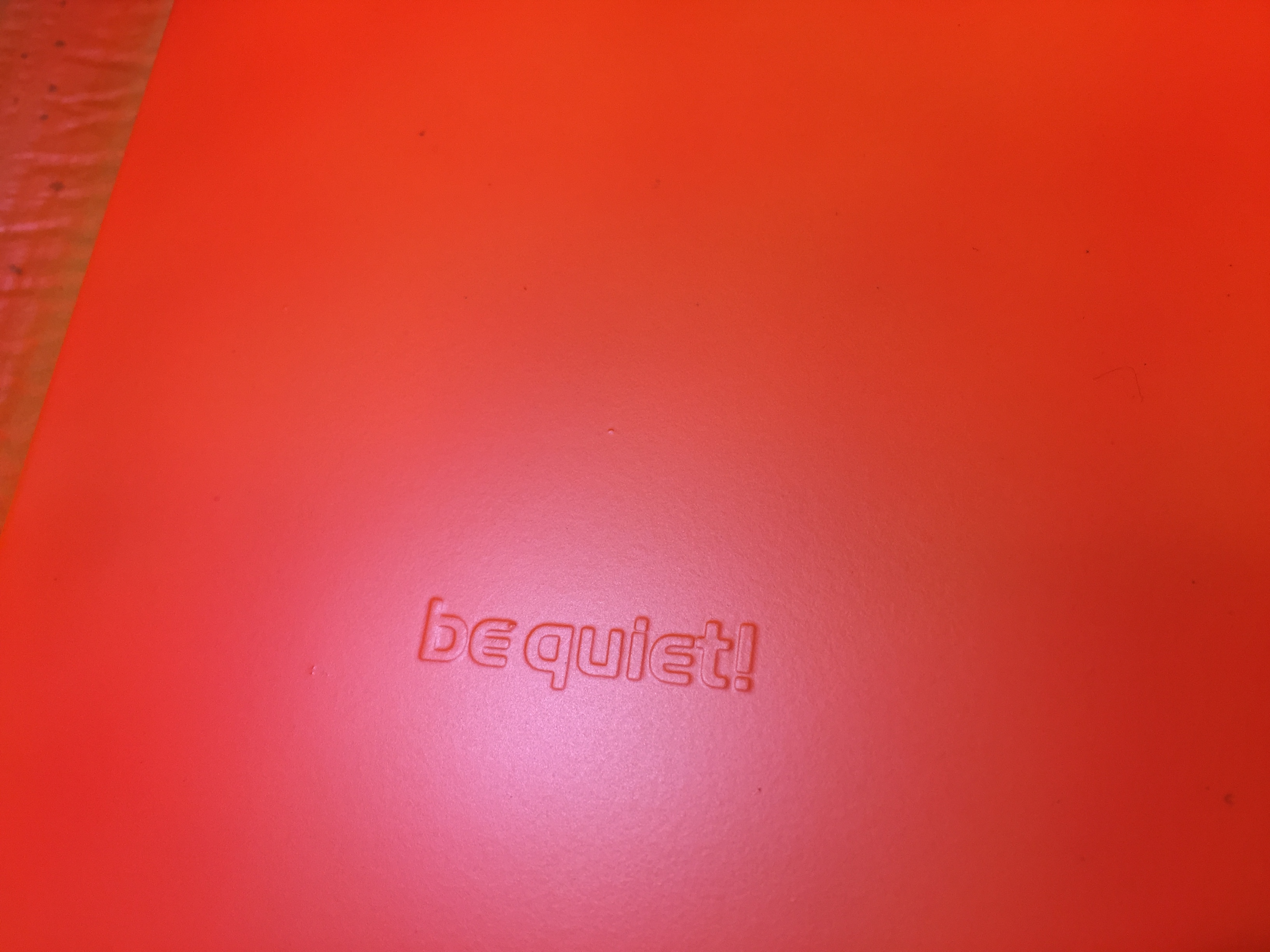

Nach dem trocknen wird dann der eigentliche Farblack in mehreren dünnen Schichten gesprüht.Für die Neonlackierung habe diesen Lack verwendet (Rot und Orange): http://www.123lack.de/belton-neon-lack-spraydose-400ml

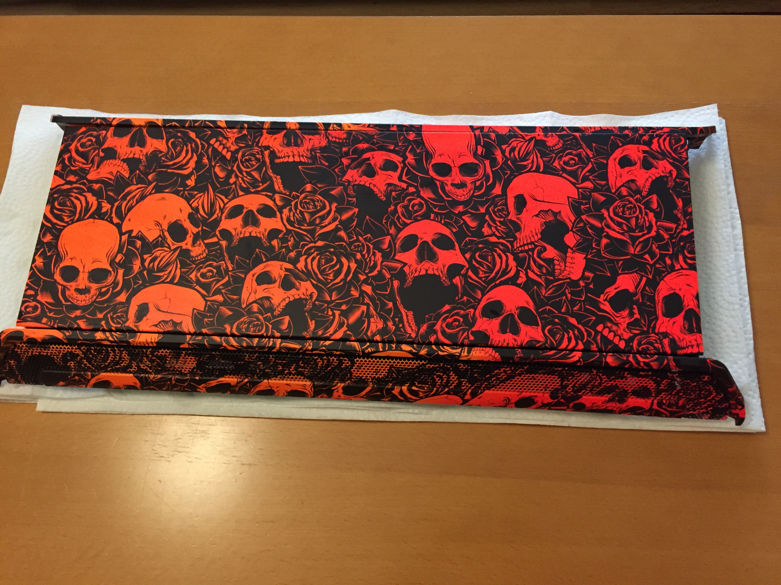

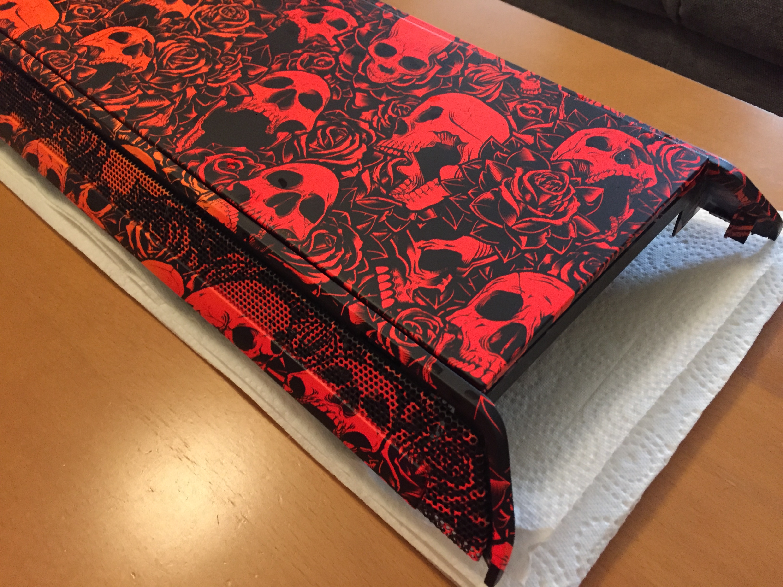

Wassertransferdruck:
Als Motiv habe ich diese Folie verwendet (Aktivator ist hier mit dabei):
http://www.ebay.de/itm/Wassertransferdruck-Folie-WTD-Hydrographic-Starterset-1m-Roses-Skull-Aktivator-/152326049755?hash=item2377570fdb:g:dl8AAOSwU-pXtGAW
How-To´s dazu gibt es reichlich bei Youtube, z.B. hier:
https://www.youtube.com/watch?v=ONagPMdolXM
Vor dem Transferdruck die Lochbleche und die Türe montieren (Jedoch ohne Kunststoff-Zierleisten), damit ein ggf. zu druckendes Muster auch ordentlich weiterläuft.
ACHTUNG: Bei meiner Folie stand explizit dabei, dass die Folie nicht wie im Video umklebt werden soll. Also ohne Umklebung arbeiten.
Nach dem Transferdruck das Teil gründlich mit lauwarmem Wasser und weichem Wasserstrahl ( am besten mit einem Duschkopf) abspülen. Gut trocknen lassen. Türe für die Weiterverarbeitung wieder demontieren.

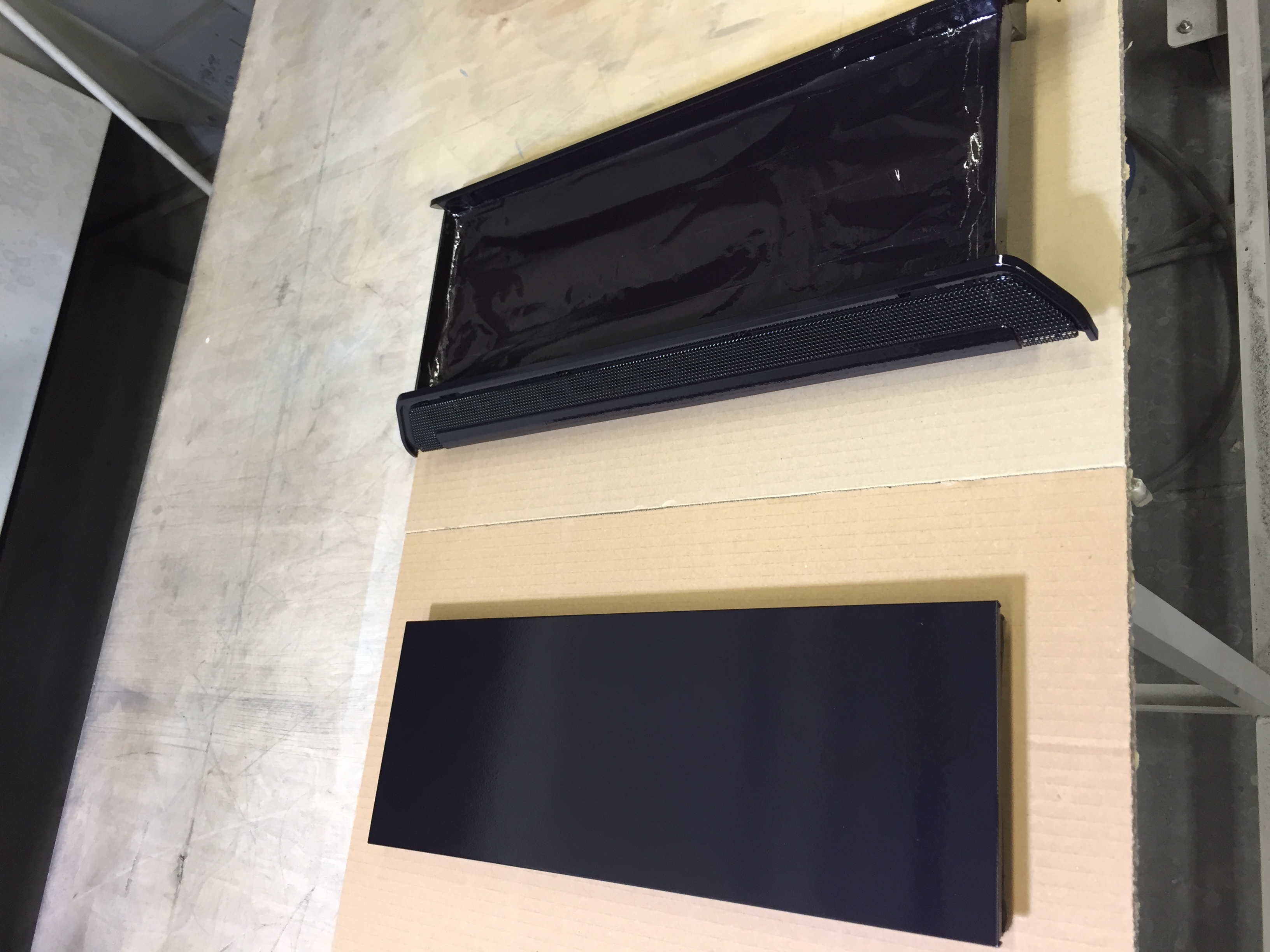

Thermochromatischer Lack:

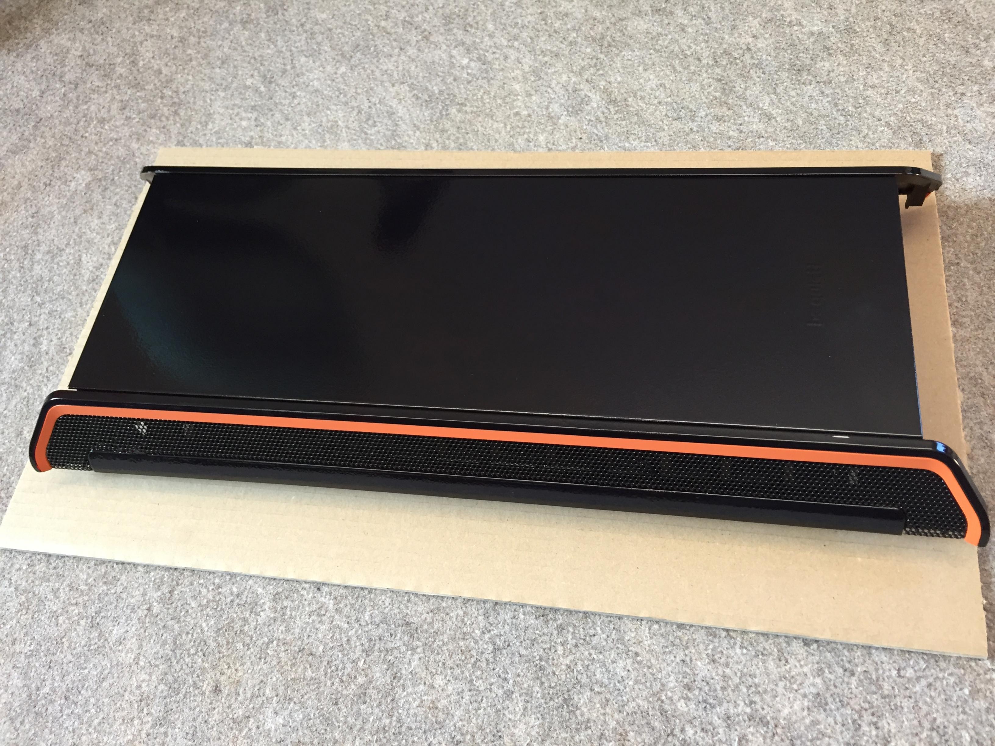

Ich hatte mit für meinen Fall dazu entschieden, einen Schwarzen thermochromatischen Lack zu benutzen welcher eine „Schalttemperatur“ von 31° C hat. D.h. bei 31°C wird dieser Lack durchsichtig und das darunter liegende Motiv wird sichtbar. Bitte bedenken, dass dieser Lack nicht/ nur bedingt UV-Beständig ist, darum ggf. UV-Beständigen Klarlack als letzte Schicht verwenden.
Diesen Lack (rel. teuer) habe ich hier erworben, dort gibt es verschiedene Farben und Temperaturen:
http://www.sti-design.com/index.php?option=com_virtuemart&page=shop.browse&category_id=24&Itemid=1
Um diesen sprühen zu können (den Lack gibt es nicht in der Sprühdose) habe ich mir eine elektrische Sprühpistole gekauft, und zwar dieses Gerät: https://www.amazon.de/Spritzpistole...4963&sr=8-1&keywords=elektrische+sprühpistole

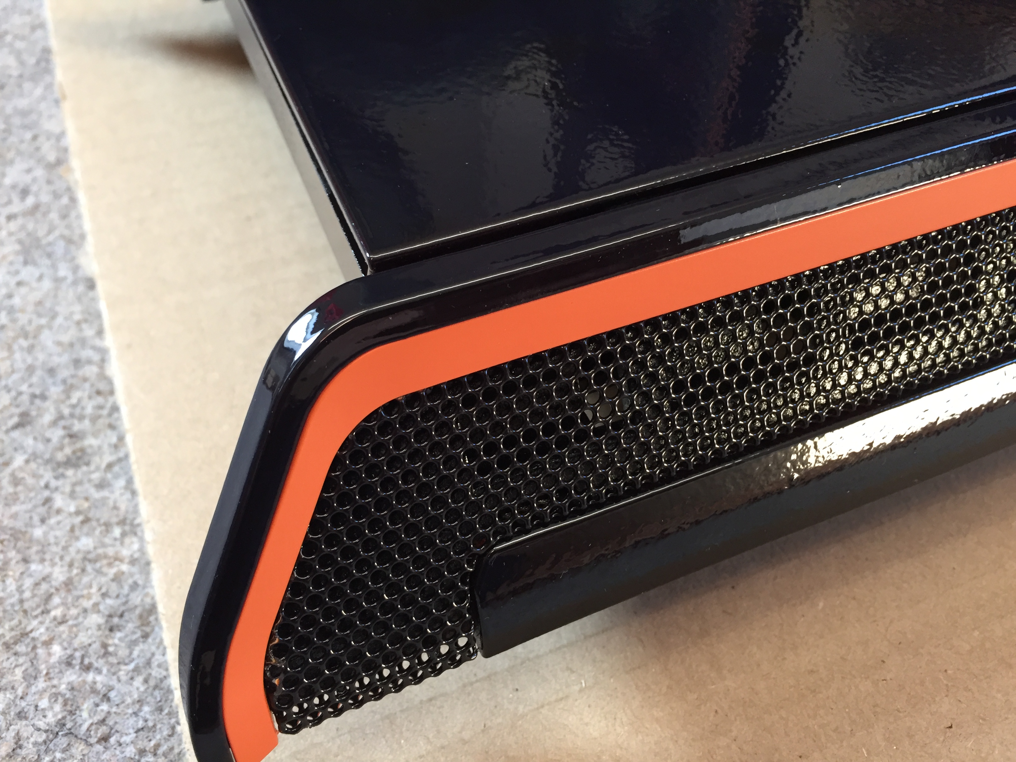

Diesen Lack habe ich dann in 5-6 sehr dünnen Schichten aufgesprüht ( zwischen den Schichten ca. 15 min. trocknen lassen).
Gut abtrocknen lassen.

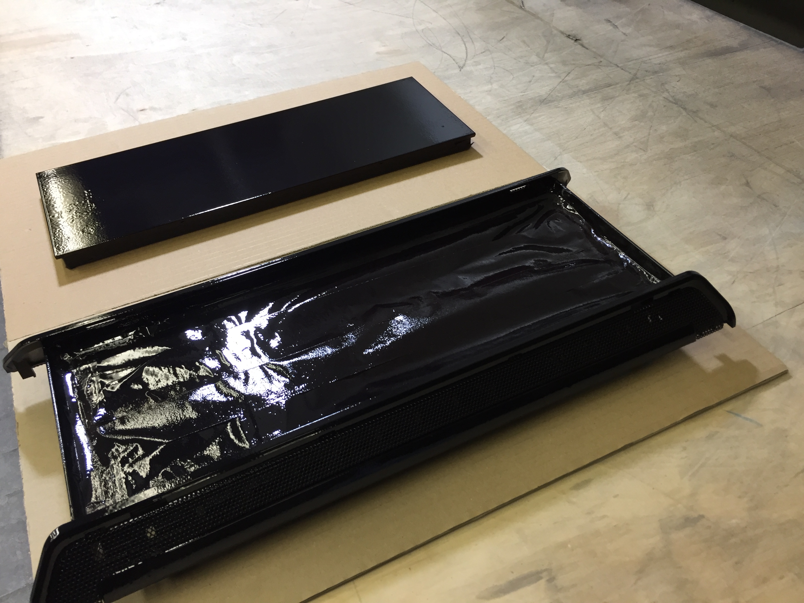

Klarlack:
Zum Schluss wird noch mit Klarlack lackiert. Ich habe diesen hier verwendet:
https://www.amazon.de/Spray-Max-2K-Rapid-Klarlack-250ml/dp/B0044LVPNC
Auch hier ca. 4-5 sehr dünne Schichten sprühen.
Alles gut trocknen lassen.
Nach dem trocknen alles Malerkrepp und Abklebung entfernen, die Kunststoff-Zierleisten montieren und die Tür montieren.
Die Türe hat eine Doppelwand, damit dann die Fronttür auch die 31° C erreicht, habe ich von innen 60 Löcher (10mm) mit einem Schälbohrer in die erste Wand gebohrt. Durch diese Löcher kann die warme Luft direkt auf die Türe treffen.
Schälbohrer ist sowas: https://www.amazon.de/FeelGlad-Professionelle-Stufenbohrer-Sch%C3%A4lbohrer-Konusbohrer/dp/B014FGM8L8/ref=sr_1_2?ie=UTF8&qid=1479715919&sr=8-2&keywords=sch%C3%A4lbohrer
Und jetzt Rechner belasten und testen :)

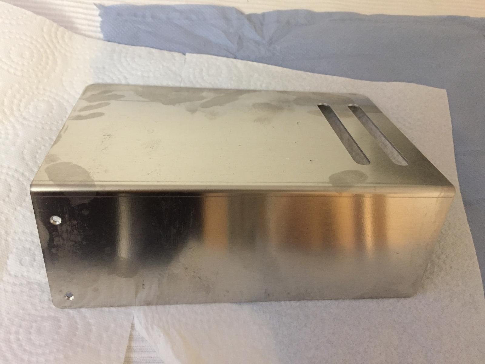

Ach ja, Netzteil-Blende hab ich mir auch gemacht, in 2 Längen.
Einmal 230mm und einmal 280mm.
Hier 280 er lackiert und eingebaut...
