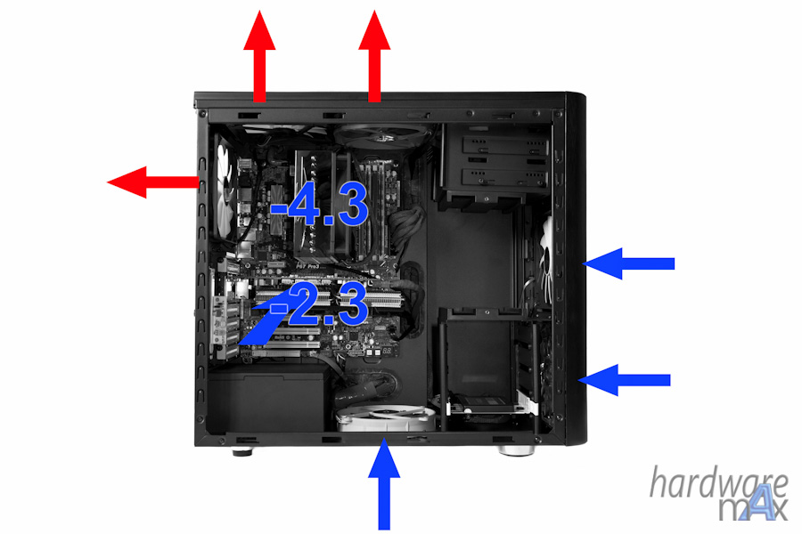

Der optimale Airflow findet also wohl mit folgender Konstellation statt (siehe Foto), das heißt ich sollte mich nach einem Gehäuse mit Seitenlüfter umsehen? Da diese, entgegen deiner durchaus schlüssig klingenden Argumentation, laut dem Test bessere Kühlleistungen erzielen als die gleiche Variante ohne seitlichen Lüfter?

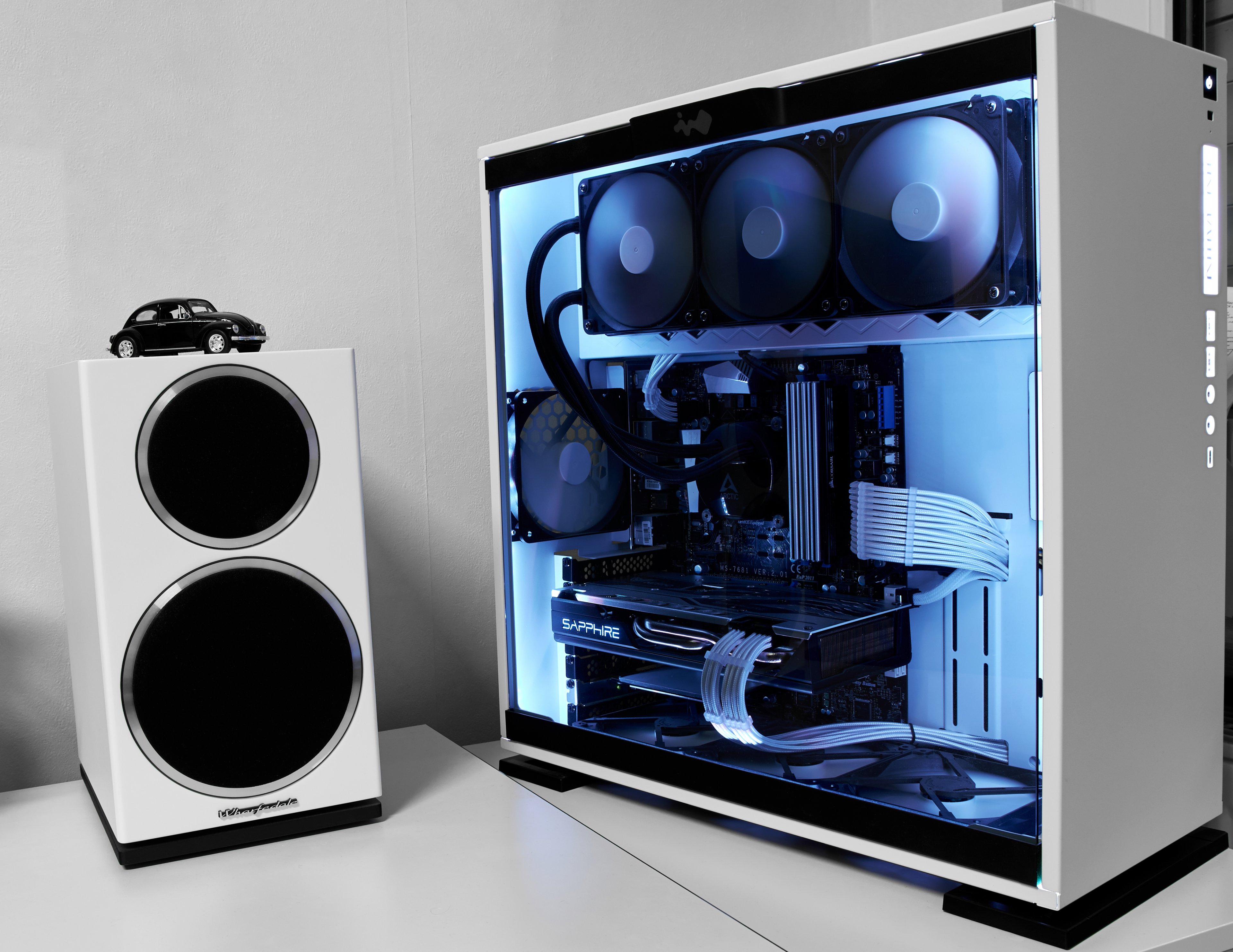

Ich werfe mal ein etwas ungewöhnliches Modell in die Runde: Wie wäre es denn mit dem InWin 303C? Ich nutze das Gehäuse selbst mit einem i5-2500K und einer Sapphire RX 570 8GB Nitro+. Die verfügbaren Lüfterplätze (sieben insgesamt) habe ich allesamt mit Arctic F12 PWM PST befüllt, die jeweils mit minimaler Drehzahl (knapp unter 400 RMP) laufen.
Wenn ich Prime95 und Unigine Heaven/Valley laufen lasse, kommt nach ca. 30 Minuten mein Prozessor auf 57 Grad, die Grafikkarte auf 62 Grad. Die Raumtemperatur beträgt dabei ca. 22 Grad. Dazu sei aber erwähnt, dass mein Prozessor von einem Arctic Liquid Freezer 360 gekühlt wird.
Im direkten Vergleich zum meinem vorherigen Cooler Master HAF X liegen beide Temperaturen ungefähr 8 bis 10 Grad niedriger, obwohl die Lautstärke deutlich geringer ist. Zu einem Preis von ca. 100€ wäre das vielleicht eine brauchbare Alternative für dich. Das Airflow-Konzept (von unten nach oben, nicht von vorne nach hinten) finde ich jedenfalls genial, vor allem weil hier direkt frische Luft auf die GPU gepustet wird. Dazu kommt, dass die Unterseite des Gehäuses faktisch offen ist, dies aber nicht die schöne verglaste Optik stört.
Das Ganze sieht dann in fertiger Form ungefähr folgendermaßen aus:
Preislich wärst du beim Gehäuse bei 100€ (oder bei 130€ für die RGB-Variante) und nochmal bei ca. 35€ für die sieben Lüfter, der Rest sollte bei dir ja bereits vorhanden sein. Ich bin mir relativ sicher, dass das 303 ein Gehäuse sein könnte, das deine Ansprüche echt gut erfüllt, vor allem in Hinblick auf die Temperatur der GPU.
EDIT: Auf die Tests bei Gamersnexus und dergleichen würde ich übrigens nur bedingt etwas geben. Natürlich ist die Testmethodik einwandfrei, da hier immer die jeweilige Stock-Variante des Gehäuses verglichen wird. Aber seien wir mal ganz ehrlich: Wer kauft sich ein InWin 303 und betreibt es dann mit einem einzigen Lüfter an der Rückseite? Das ist einfach nur weltfremd und wird in der Realität nicht ein einziges Mal passieren - so zumindest meine Vermutung.
Und dass das HAF X von Cooler Master, das bereits mit drei 200mm-Lüftern und einem 120mm-Lüfter geliefert wird (und für den Test auch noch einen zusätzlichen Lüfter für Vollbelegung aller Lüfterslots erhält), dann deutlich besser abschneidet als beispielsweise das 303 von InWin, sollte jedem klar sein. Was dabei aber unter den Tisch fällt ist die Tatsache, dass man beim HAF X keinen einzigen Lüfter mehr nachrüsten kann, beim InWin 303 dagegen ganze sechs Stück. Das hat bei mir im Ergebnis auch zu den deutlich geringeren Temperaturen geführt, obwohl das 303C laut Test eigentlich über 15 Grad schlechter sein sollte. Daher sollte man solche Tests immer mit einem gewissen Argwohn als Maßstab bei der Entscheidung verwenden und vorher darüber nachdenken, was vielleicht das Testergebnis beeinflusst haben könnte.
Würde ich so keinesfalls unterschreiben, auch wenn das die Zahlen suggerieren mögen;
Zwar wird die Grafikkarte in dieser Konstellation anscheinend deutlich besser gekühlt (relativ betrachtet), dafür aber verringert sich das absolute Luftstromvolumen durch entsprechend nicht zu verhindernde Verwirbelungen teils enorm.
Das mag im Idle-Zustand auf dem Desktop durchaus ein paar °C weniger bringen …
Dann aber, wenn unter Last durch ungleich höhere Hitze-Entwicklung entsprechender Bauteile ein signifikant erhöhter Austauschbedarf an Luftvolumina besteht, erhitzt sich die kaum umgewälzte und damit deutlich geringere absolut bewegte Luftmenge im Innern teils stark, da eben ein erheblich verringertes Durchlaufvolumen an tatsächlicher Luftmenge besteht.
Dem zufolge leiden alle Komponenten durch fehlende Luftzirkulation unter der erhöhten Hitzeentwicklung – was grundsätzlich zu einer verringerten Lebensdauer besagter Komponenten führt. Insbesondere bei Grafikkarten aber entscheiden ±10–15 °C über lange Einsatzzeit oder frühes sterben – und damit ist substantiell gute, großvolumige Luftzirkulation ein im wahrsten Sinne des Wortes kapitaler Faktor bei Rechnern.
Ich würde grundsätzlich nur in eine Richtung fördern – und dies aufgrund des Geräuschpegels auch nur bevorzugt mit wenigen großen statt mehreren kleineren Lüftern. Ob dies jetzt von vorne nach hinten oder aber – wie @Ic3cube3 richtigerweise einwarf – von unten nach oben hin passiert, das mache ich (und viele Andere) grundsätzlich situativ erstens vom Gehäuse und zweitens von den verbauten Komponenten abhängig.
Und ja, das ist zumindest für mich jedes einzelne Mal eine absolute Einzelfall-Entscheidung.
Nicht jedes Gehäuse erlaubt dies und bei etwaigen Komponenten wäre die eine Richtung (gegenüber der anderen) gar kontraproduktiv.
