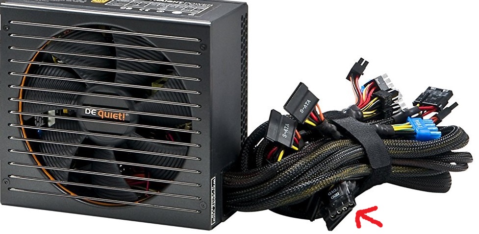

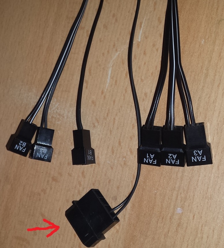

Im Anhang die Kabel der Steuerung eines Nanoxia Deep Silence 3 und eines be quiet! E10 400W.
Da sollte bei dir ähnlich ausschauen.
Rot makiert für Strom ans Netzteil bzw. Strom für die Steuerung.

Hab die beiden Stecker aus den Bildern ineinandergestöpselt, der Lüfter macht allerdings keine Anzeichen, sich zu drehen. Das Kabel vom Gehäuselüfter steckt im FAN A1 Gehäusekabel, das andere Gehäusekabel (Strom) mit seinen zwei Pins steckt im Molexstecker ("HDD/DVD"Beschriftung) des Netzteils. Drehen an den Reglern der Lüftersteuerung bewirkt nichts.
