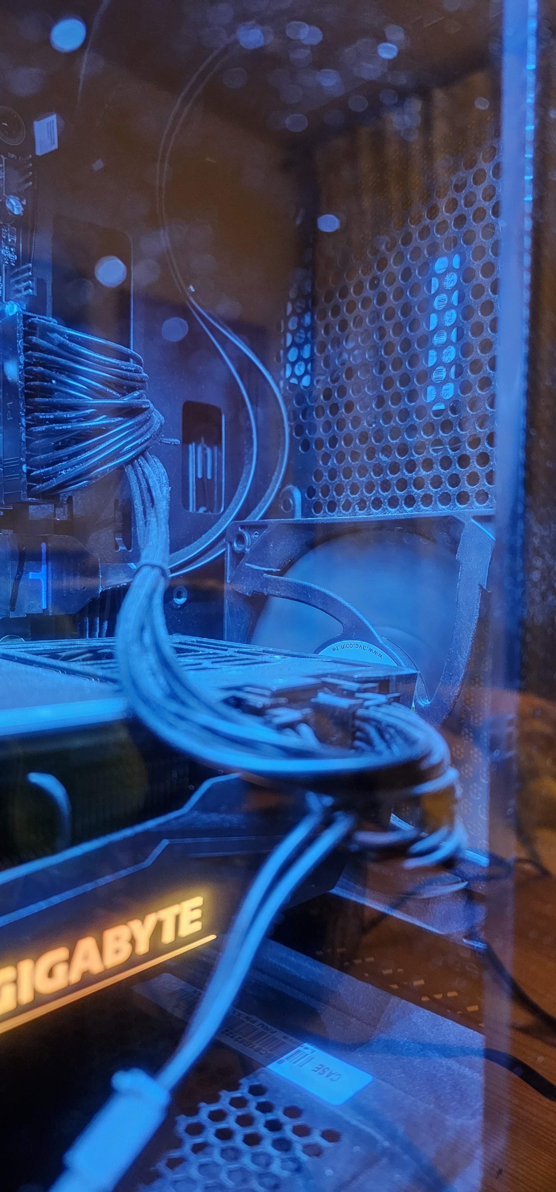

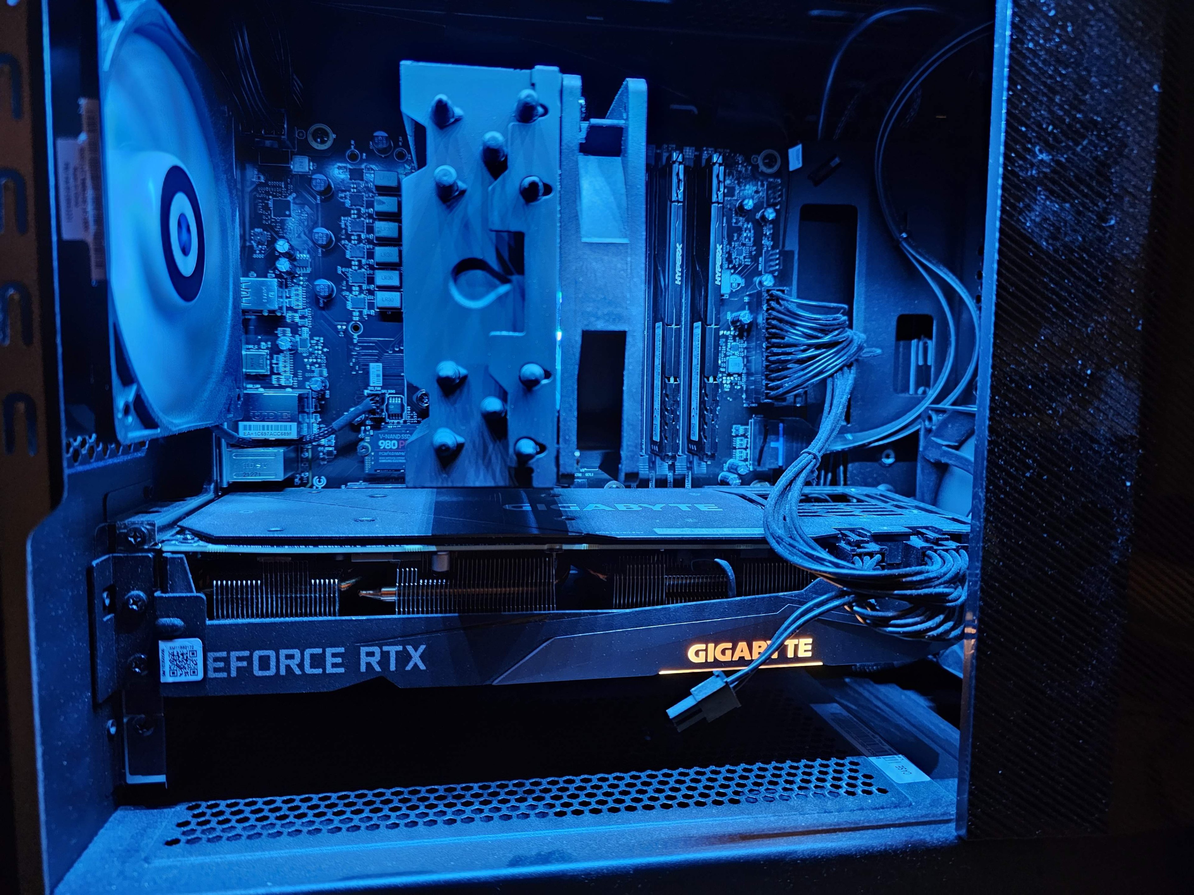

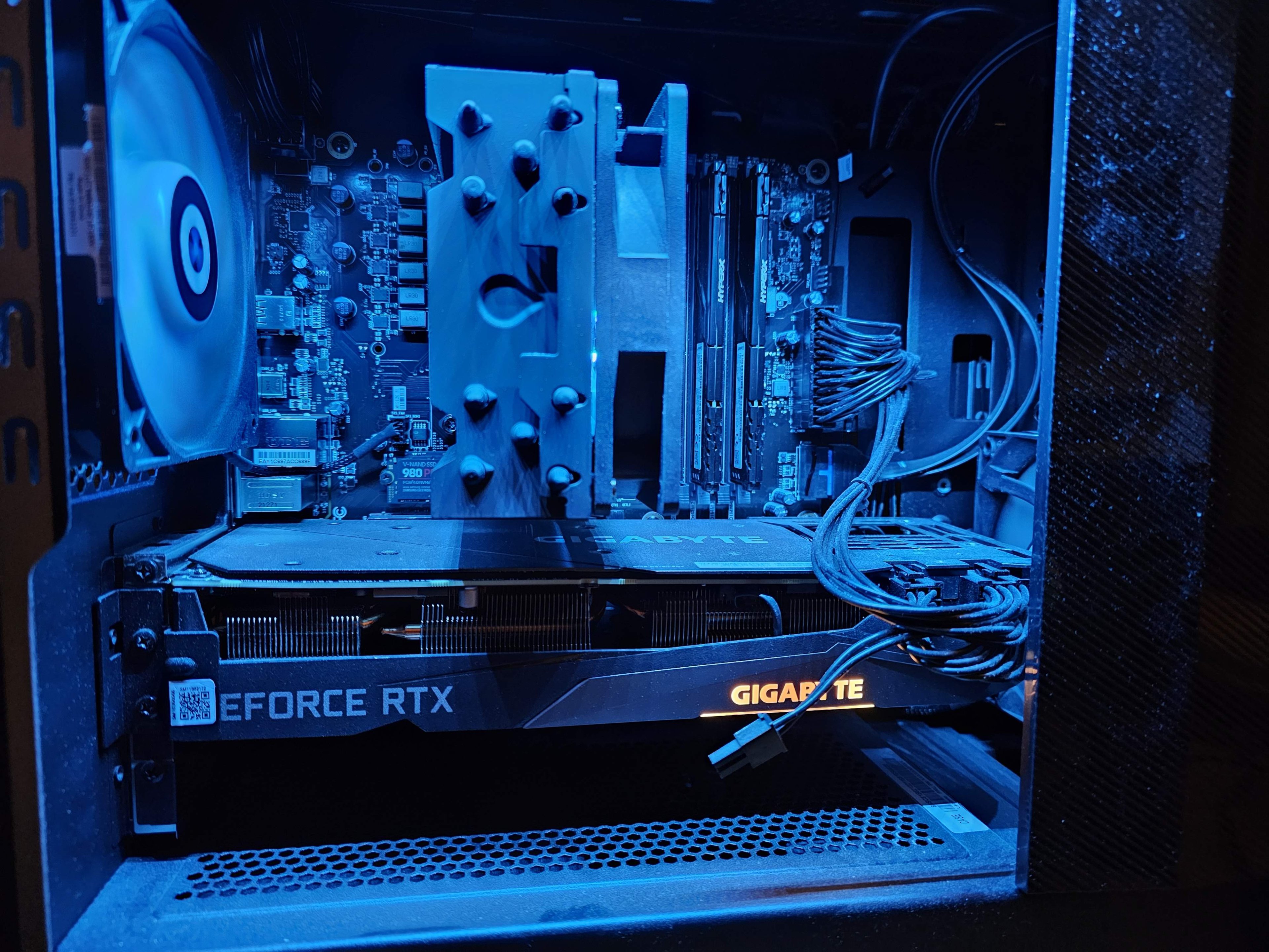

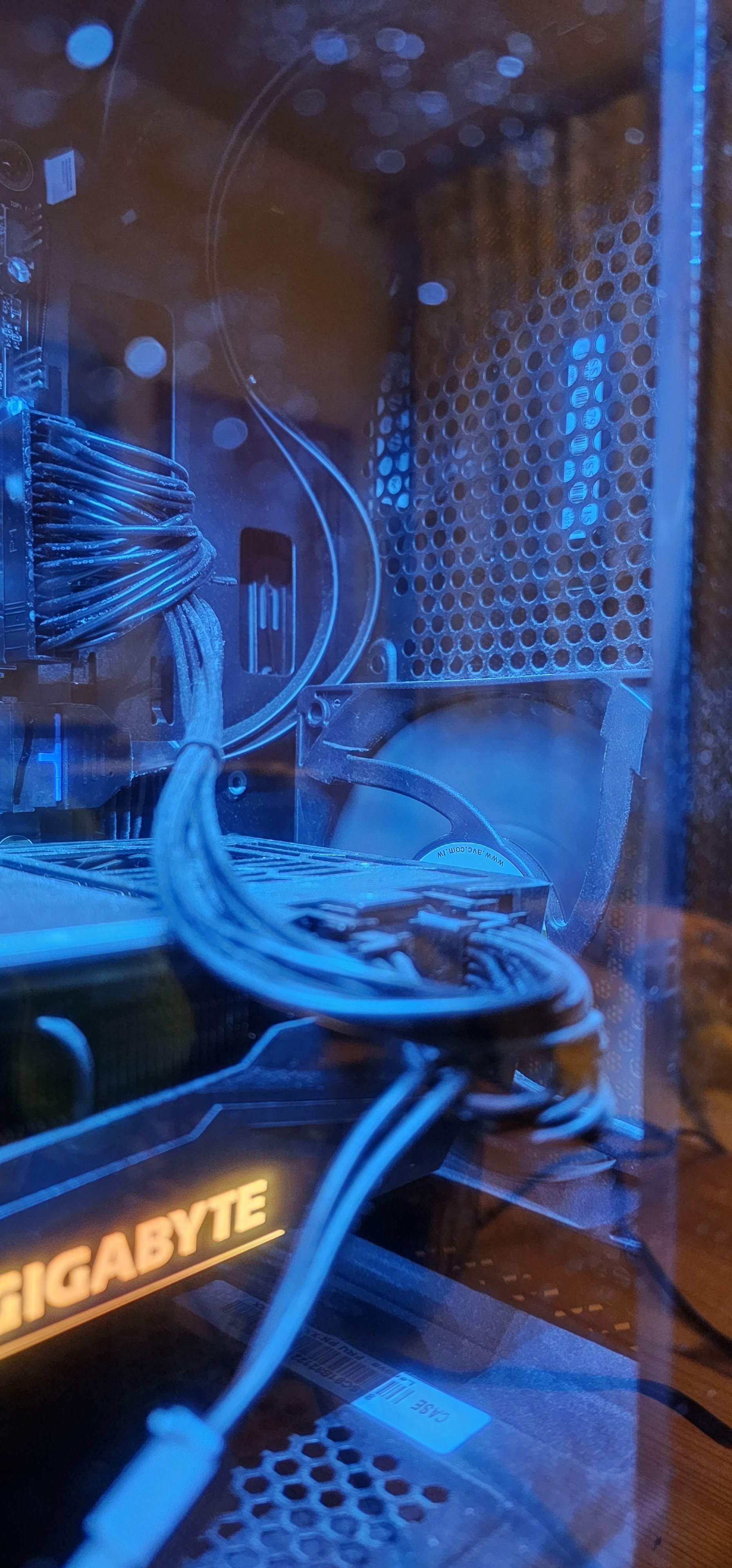

In mein Gehäuse passt nur eine Grafikkarte mit ca. maximal 30,6cm Länge, dann stößt sie gegen den Lüfter. Es sieht aber so aus, als könnte man den Lüfter theoretisch auch nach oben versetzen, um unten vielleicht 1,5 cm mehr Platz rauszuholen.
Wäre das das Kühlkonzept total ruinieren? Momentan blässt der Ventilator ja die Grafikkarte seitlich an und auch über das Netzteil hinweg, den Effekt hätte man dann nicht mehr.

Da es mechanisch passt, einfach probieren und mit der jetzigen Graka Temperaturen vorher -> nachher vergleichen.
Reaktionen: juwa
Solange im oberen Bereich der Luftstrom mit dem hochgesetzten Lüfter erhalten bleibt, was der Fall seien wird, sehe ich da gar kein Problem. Die Grafikkarte zieht sich schon ihre Luft durch sämtlich verfügbaren Löcher und Öffnungen im unteren Bereich.
Ein wirkliches Konzept sehe ich jetzt schon nicht.
Ich an deiner Stelle, würde mir eher ein größeres Gehäuse mit besserem Airflow kaufen, stann eine noch größere, und damit wärmere, GPU einzubauen.
Zumindest würde ich in dem Zwerg noch paar Lüfter installieren..
Bei sowas geht Probieren über Studieren. Wenn Du den Frontlüfter nach oben verschiebst, dann dürfte die Temp. der CPU besser werden und sich die Temp. der GPU verschlechtern, wir reden hier von Größenordnungen von 3°C etwa.

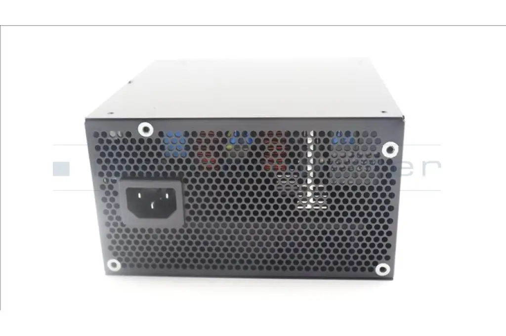

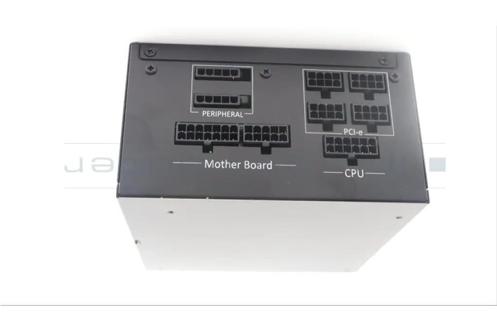

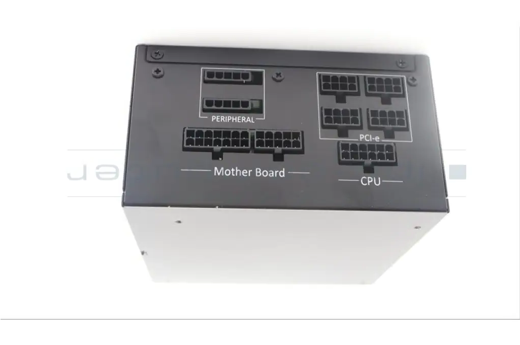

In der Rechnung hast du auch den Lüfter unten des NT nicht mit eingerechnet... bläst der nach innen oder saugt der nach außen?
Ach das Netzteil.. ich würde sagen, es zieht von unten Luft ein und gibt sie nach hinten raus, man merkt aber kaum Abwärme oder Luftstrom. Bin mir nicht sicher, ob da überhaupt was pustet.
Da ich nur 550W habe, denke ich eh schon drüber nach, wie ich es ersetzen könnte. Saugen die ATX alle von unten an? Und haben die auch alle die Schrauben an den gleichen Stellen? Sonst müsste ich ein extra teures von Lenovo bestellen für 200€.

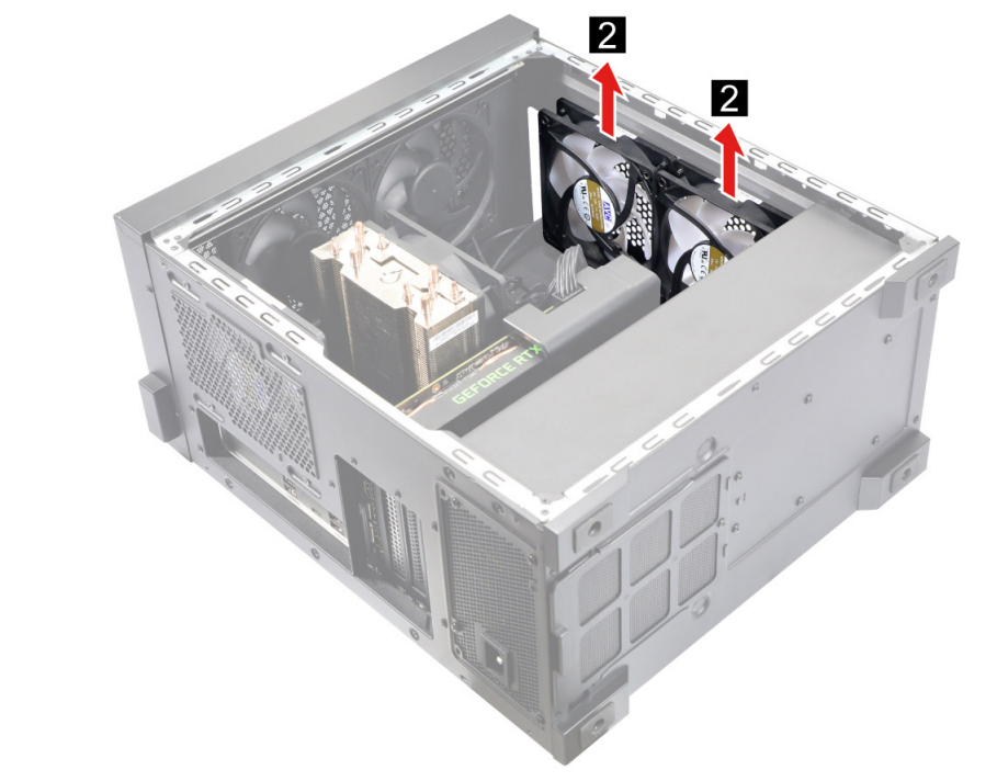

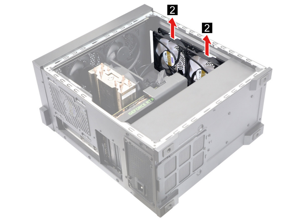

Oben könnte man auch noch 2 Propeller nachrüsten.
