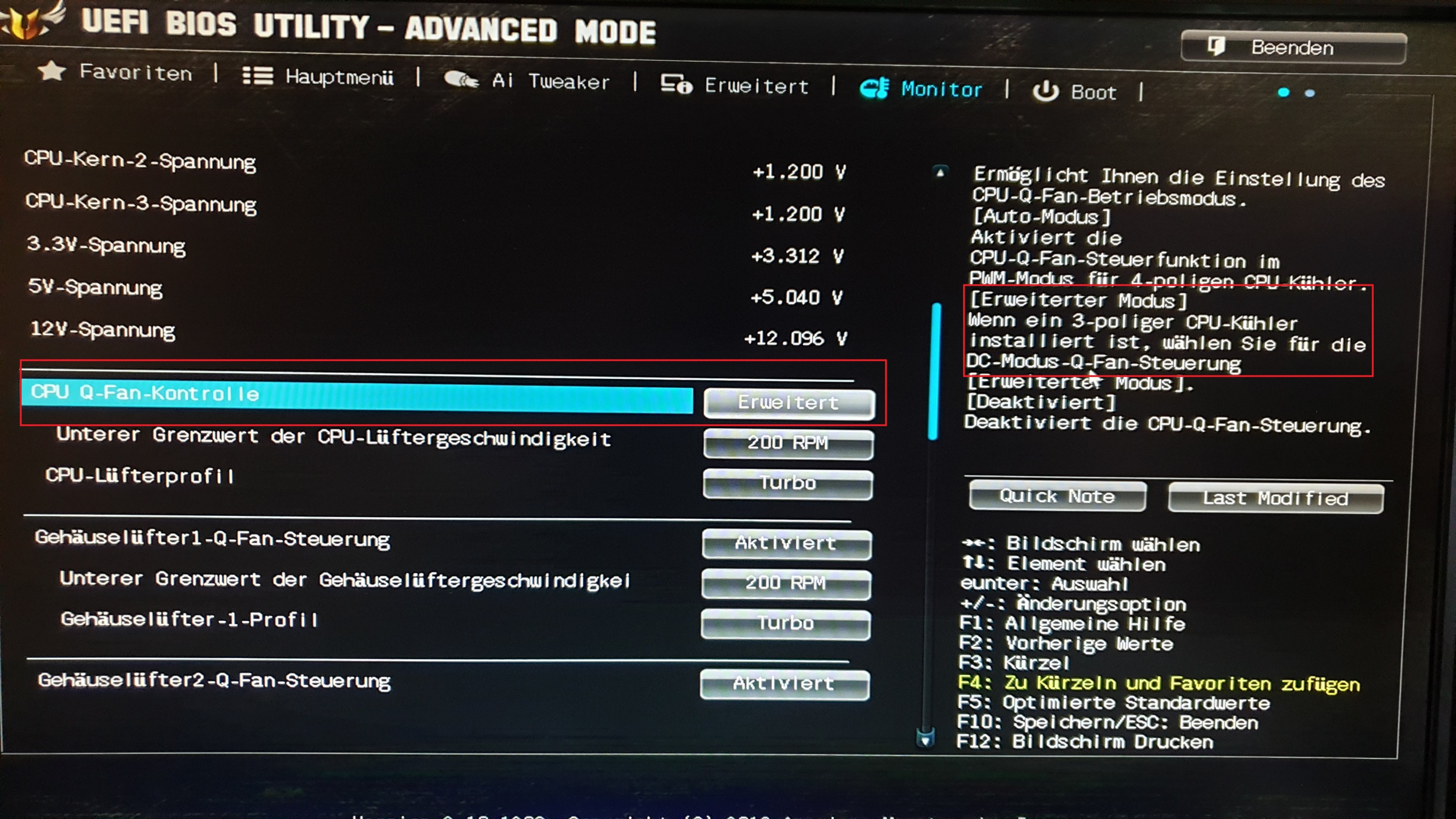

DC Mode für Lüfter im Bios einstellen!
809533
Z87 Sabertooth und beim B85M-E das selbe!
