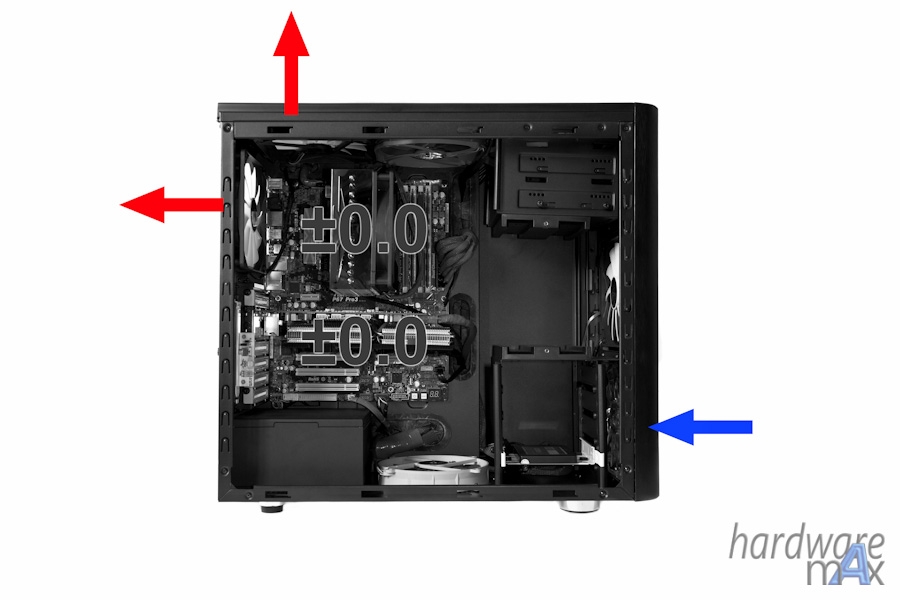

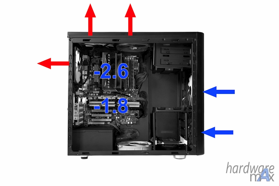

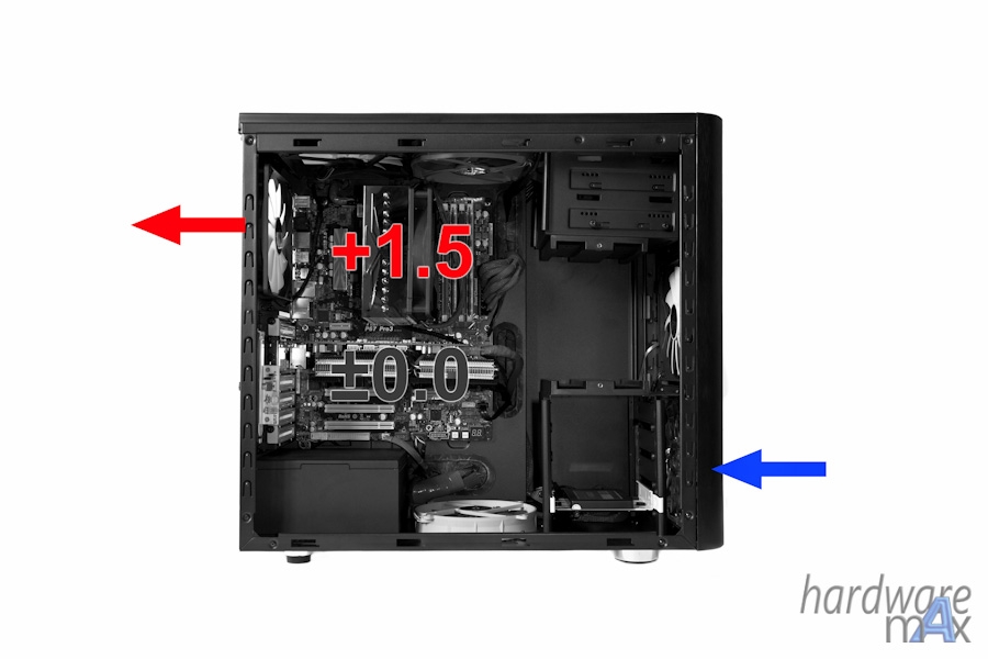

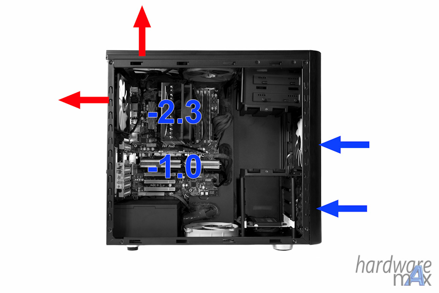

Standard ist vorne unten rein und hinten oben raus:
phoca_thumb_l_26-.JPGphoca_thumb_l_1_-.JPGphoca_thumb_l_8-.JPG5-.JPGphoca_thumb_l_4-.JPG
Siehe: hardwaremax.net Der perfekte Airflow
Auszug aus dem Fazit schrieb:
Letztendlich würden wir in der Regel nicht empfehlen, mehr als vier Gehäuselüfter einzusetzen, da mehr Lüfter die Geräuschkulisse erhöhen und die Temperaturen kaum noch sinken. Dazu ist aber auch zu sagen, dass z.B. sieben leise Lüfter kaum lauter als zwei leise Lüfter sind. Anstatt fünf oder gar noch mehr Gehäuselüfter zu verwenden ist es meistens sinnvoller einen zweiten Lüfter am CPU-Kühler zu montieren oder in eine gute Wärmeleitpaste zu investieren.
