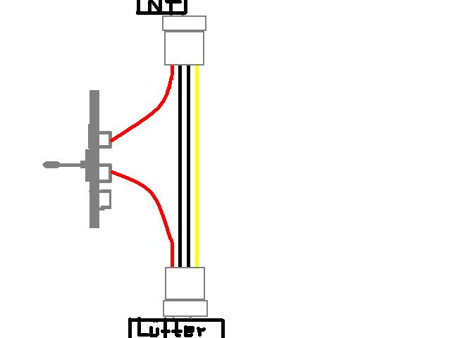

Hi, ich hab mir heute im Praktikum auch so nen Schalter angelötet. Also nen Kippschalter mit 2 stellungen... jetzt hab ich unten 3 kontakte dran und davon hab ich den mittleren und einen der äußeren mit dem kabel verbunden (+, rotes kabel) jedoch wird auf beiden stelleungen der lüfter mit strom versorgt :rolleyes::
wisst ihr wieso er auf beiden positionen durchlässt ?
Thx im Vorraus

Das ist ein Umschalter,
Schliesse das gelbe Kabel an. Da müßten die +12V für den Lüfter anliegen.
Rot ist +5V, Schwarz Minus.
