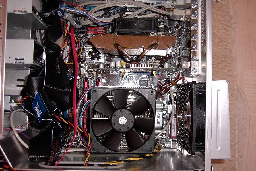

Also ich hab die vm101 und den thermalright xp120 auf einem Asus A8N-Sli laufen
und da passt das ganze nur, wenn die die vm101 falsch montiere (also so, dass die Heatpipes nicht auf die Rueckseite der Graka fuehren)
Ich hatte aber sowieso vor die vm101 anders herum zu montieren, da ich auch das Mainboard anders herum eingebaut hab :-)

die Pipes der vm101 sollen normalerweise um die Graka 'herumgelegt' werden, aber ich hab sie einfach in die andere Richtung abstehen lassen.
morgen wollt ich sowieso noch den NForce-Lüfter durch nen Zalman-Kühlkörper tauschen,
dann mach ich mal n Photo
Ich hab ein LianLi V1100 und da wird nun mal das Mainboard 'falsch' herum eingebaut,
bei normaler Bauweise würd ich eigentlich nicht empfehlen, die Heatpipe anders zu montieren.
Die Heatpipes funktionieren doch sicher besser, wenn die Wärme da drin auch wirklich aufsteigen kann.

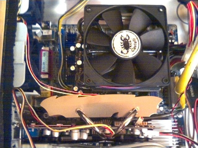

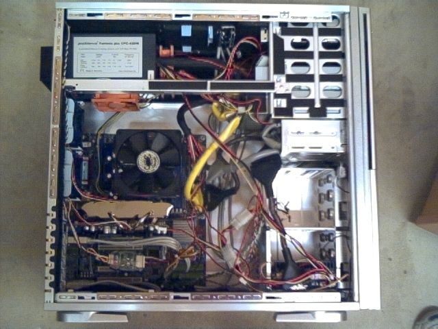

Habe es hinter mich gebracht. Wie man sehen kann, passt auf einem Gigabyte GA-K8VNXP ein Thermalright XP-120 auf der CPU mit einem Aerocool VM-101 auf der Graka. Meine Temps sind aber jetzt um 8 Grad höher, was mich etwas verwundert.
@Temps
Welche?
Hast du einen Tunnel in der Seitenwand? Wenn nicht, ist es klar. Dann heizen sich XP120 und VM101 gegenseitig auf...
powerhawk schrieb:
MBM spuckt mir - Gigabyte sei Dank :( - eigentlich nur die CPU-Temperatur (aber nicht den Dioden-Wert!) aus (und unterm Admin-Konto noch die HDD-Temp).
Tunnel nicht, aber seitliche Lüftungsschlitze (hab die seitlichen Lüfter am Xaser III weggelassen). Ich vermute aber mal, dass die Temperaturerhöhung auch dadurch zustande gekommen sein könnte, dass ich einen Lüfter ausgetauscht habe, der nun möglicherweise langsamer dreht (der alte Lüfter hatte leider keine Drehzahlanzeige). Hab erst mal vom neuen Lüfter die Drehzahl angehoben und warte ab, was passiert.

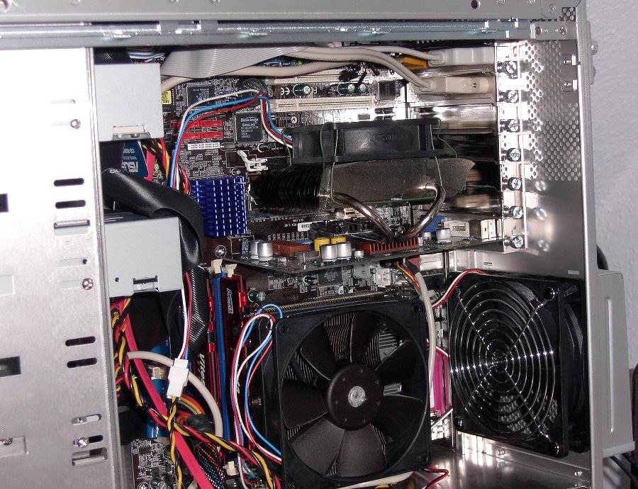

hier dann nochmal die Bilder von mir
und "richtig herum" hätte es nicht gepasst
Sieht interessant aus. In dem Zusammenhang würde mich interessieren, ob der Lüfter auf der VM101 nach oben oder nach unten gerichtet ist, wie schnell der dreht und wieviel er bringt - falls das bekannt ist. Ich habe nämlich auch schon überlegt, noch einen langsamdrehenden Lüfter anzubringen, aber hinter der VM101 (in Richtung Gehäuseausgang blasend), weils sonst nicht passen wird.
der Lüfter ist ein ziemlich langsamer 80er Papst
welches Modell genau, kann ich nicht sagen, ohne das Teil wieder abzunehmen
er bläst also nach unten
schließ ich den Lüfter nicht direkt ans Mainboard sondern an die Lüfteranschlüsse
meines BeQuiet-Netzteils, dann ist die idle-Temperatur der 6600GT da drunter gleich 5 Grad höher.
was ich vielleicht irgendwann mal ausprobieren möchte, wäre statt diesem Lüfter einen flachen Zalman zwischen Grafikkarte und den Kühlkörper zu setzen und den dann nach oben blasen zu lassen.
so hätt ich dadrüber mehr Platz, (den ich aber eigentlich gar nicht brauch)
Besten Dank für die Infos, das war genau das, was ich wissen wollte.
Gibt es dann nicht Probleme mit dem Wärmefluss? Oder hat das Gehäuse oben Lüftungsschlitze (kann ich auf dem Bild nicht sehen) bzw. sollen da welche hin? Sonst würd ich denken, dass ein nach oben blasender Lüfter die Luft an die Gehäusedecke befördert, wo sie sich dann sammelt.
