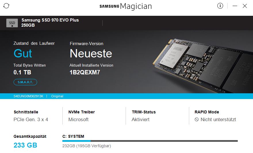

Liebe Community!
ich habe nun bereits 3 Intel NUC8 zusammengebaut und mit der Samsung Evo 970Plus 250GB versehen.
Bei allen 3 NUC's habe ich aber ein gelbes Rufzeichen im Arbeitsplatz über der Partition.
Screenshots daraus & Magician angehängt.
Greetz

statt gleich mit sonstwelchen tools drauf zu zielen: wie wäre es, einfach mal zu schauen was windows zu dem ausrufezeichen zu melden hat?

Vielen Dank, Bitlocker aktivieren\deaktivieren war es (unlogisch aber).

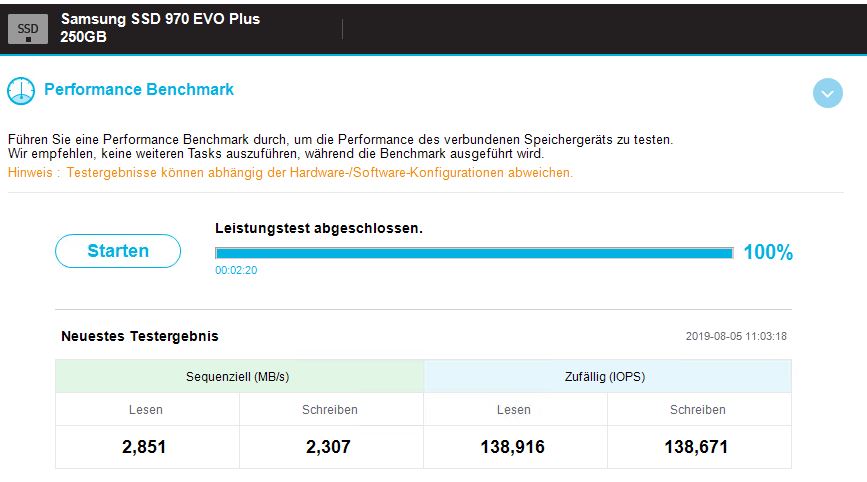

Habe Magician Screenshot mitangehängt zwecks Leistung\Kompatibilität.
