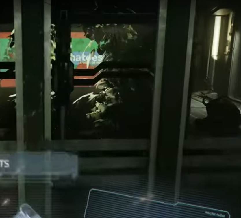

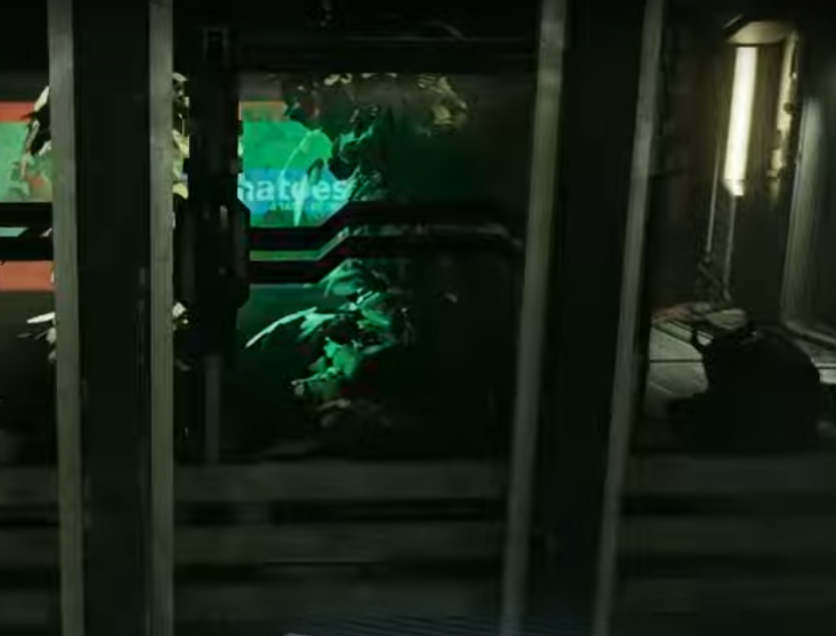

Ich hab seit ein oder zwei Wochen ein Problem mit gelegentlich auftauchenden Bildfehlern bei Youtube Videos.
Passiert größtenteils wenn das Videomaterial recht dunkel ist.
Hab schon versucht die blinkenden Artefakte per Software (OBS) in einem Video einzufangen, aber in den Videos sind sie dann nicht mehr enthalten.

Video:
Wenn du selbst glaubst dass der Fehler erst seit einem neueren Treiber besteht macht es Sinn dem Verdacht nachzugehen... Es riecht aber schon stark nach defektem Grafikspeicher.

Wenn der Fehler nicht auf einem selbst aufgenommen Video/Screenshot erscheint, dann ist die Grafikkarte an sich nicht das Problem, da diese das Bild korrekt ausgibt.

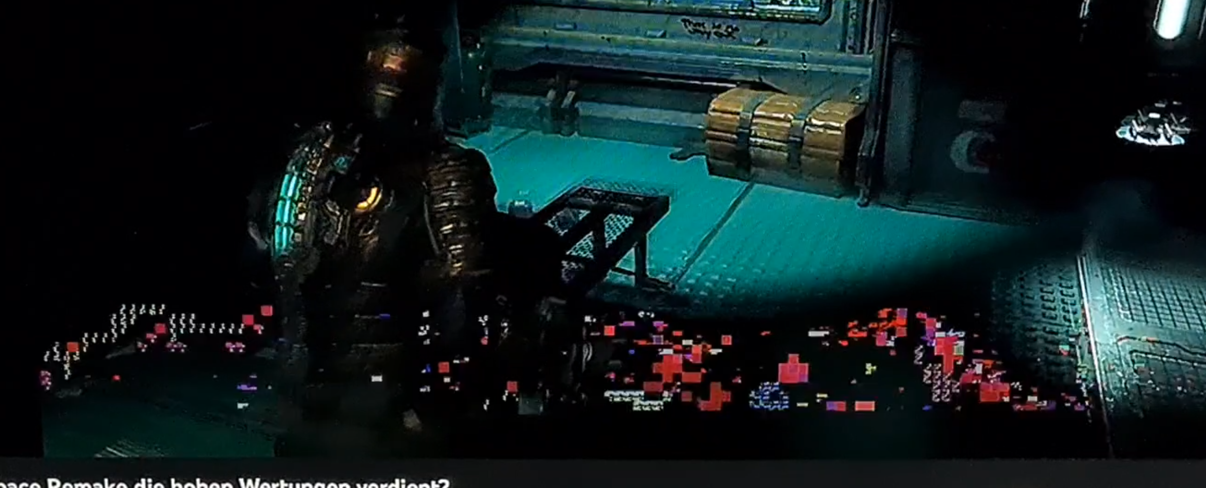

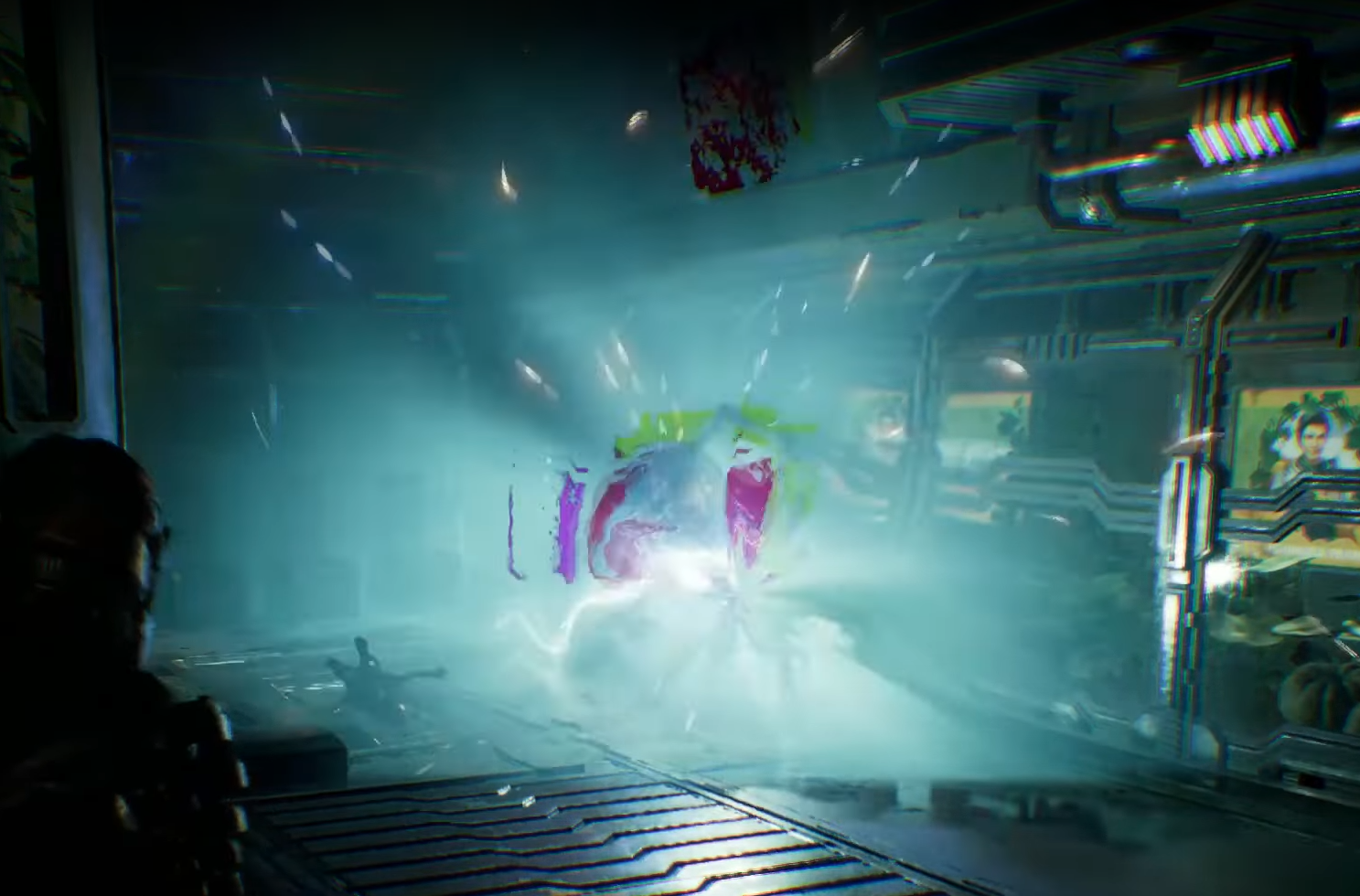

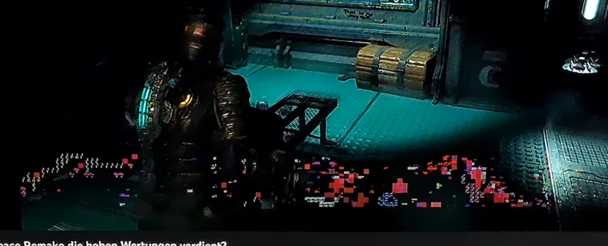

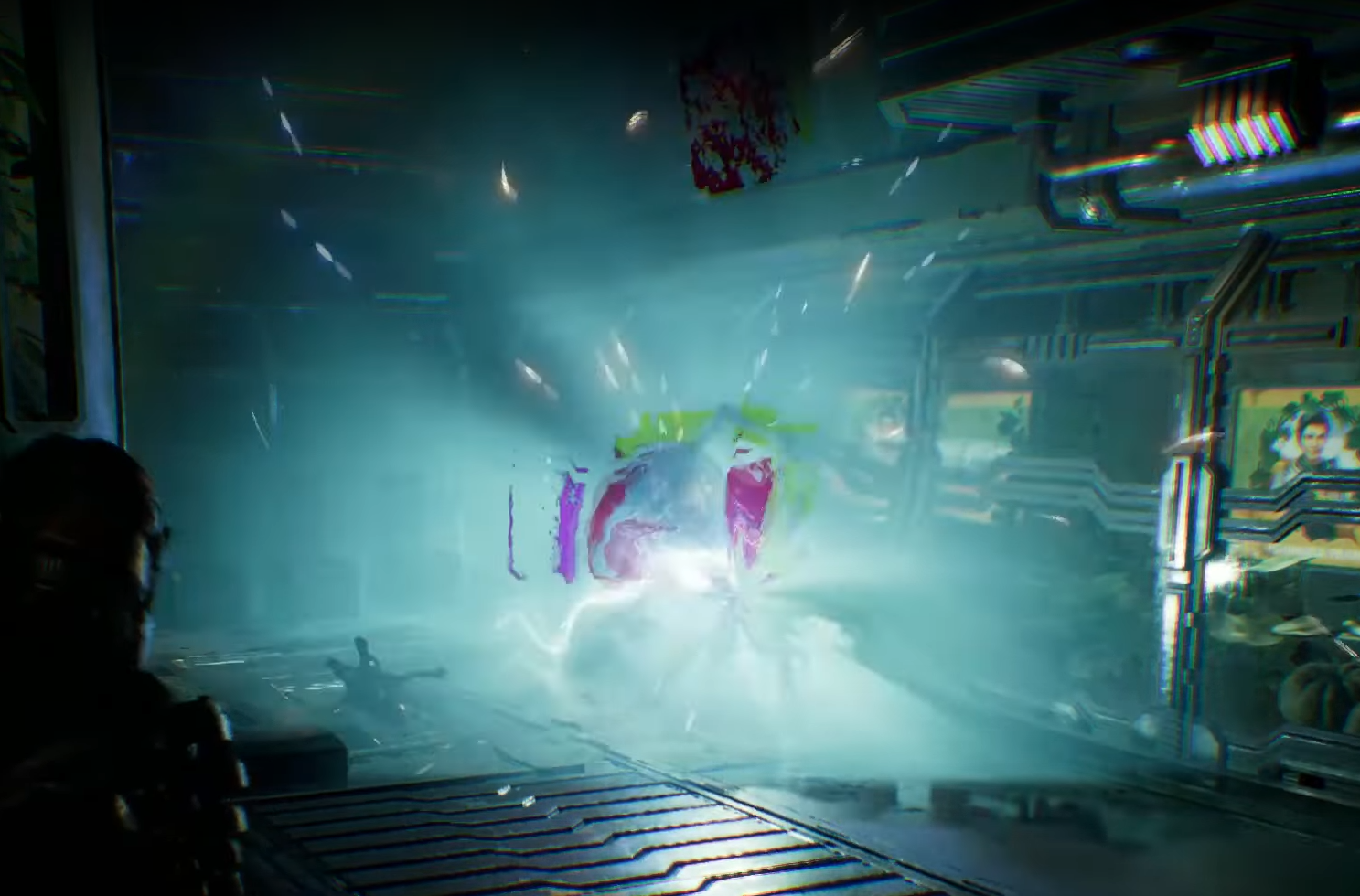

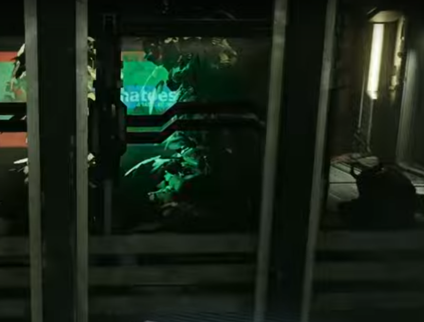

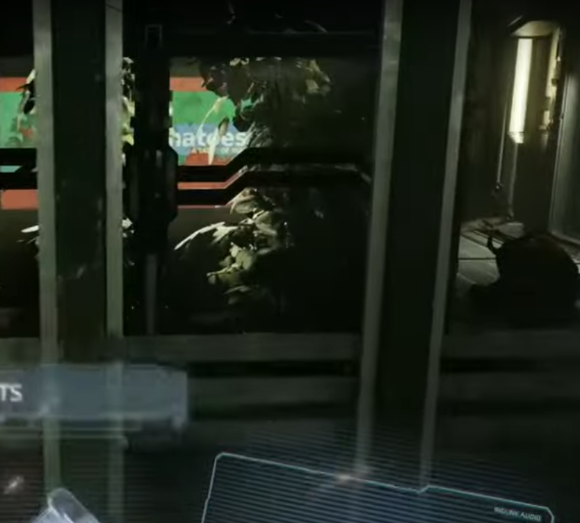

Dafür hab ich nun im neuen Dead Space bunte Artefakte.
Ich gehe schon davon aus, dass es nicht nur ein Treiber-Problem ist und ich die Karte einschicken darf, aber diesmal konnte ich das Spektakel aufnehmen.
Grafikeinstellungen alles auf Ultra bis auf die Umgebungsverdeckung, die ist nur auf SAO statt Raytracing.
Die 7900xtx ist mitten in der Retoure und momentan wieder meine alte 2080ti im Einsatz.
Jegliche Probleme die ich hatte sind verschwunden.
Dein Video konnte ich kein einzigen bunte Spektakel sehen, sehen alles völlig in Ordnung aus. Für mich sieht es sehr wahrscheinlich, dass es an deinen Monitor liegt, die nicht richtig eingestellt wurde für das neue 7900x 🤔
Dies habe ich nun nicht mehr.
Vielleicht würdest du es ja anders nennen.
Ich nenn es bunt.

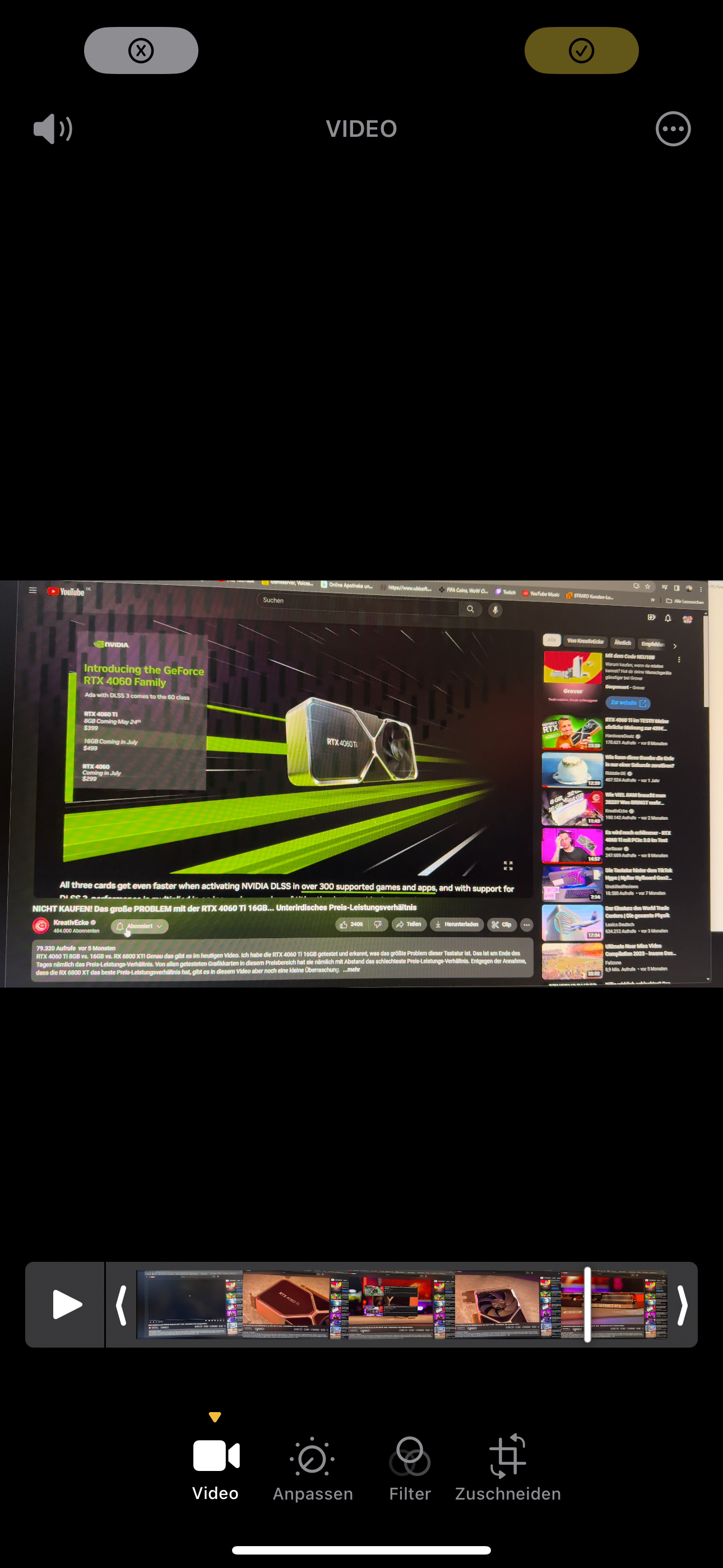

ich möchte das Thema mal erneut aufgreifen, da ich das selbe Problem habe. Am Browser liegt es nicht (Chrome) denn mit Edge habe ich das selbe. Wenn ich mit VLC zB ein Video absspiele, treten keine Artefakte auf. Beim zocken auch nicht. Demnach gehe ich halt nicht von einem VRam Problem aus. Kann mich aber natürlich täuschen, bin halt kein Profi. Es schaut aber halt wirklich danach aus. Aber wieso halt scheinbar nur bei YouTube Videos und das halt auch nicht immer, mal mehr, mal weniger, mal gar nicht... Windows habe ich bereits komplett neu aufgesetzt. Alle Treiber sind aktuell, auch BIOS. Wenn das auch beim zocken passieren würde, dann wäre klar das die Karte einen Treffer haben würde. Aber nur bei YouTube? Da tippe ich eher auf ein Problem richtung Codec. Doch mit Codecs kenne ich mich so rein gar nicht aus. Früher hat man viel mit AudioCodecs rum gespielt, zu den Anfangszeiten von Winamp & Co. Aber das ist ja was anderes. Ich hoffe, das irgendwer mir helfen kann. Es nervt halt doch sehr.
