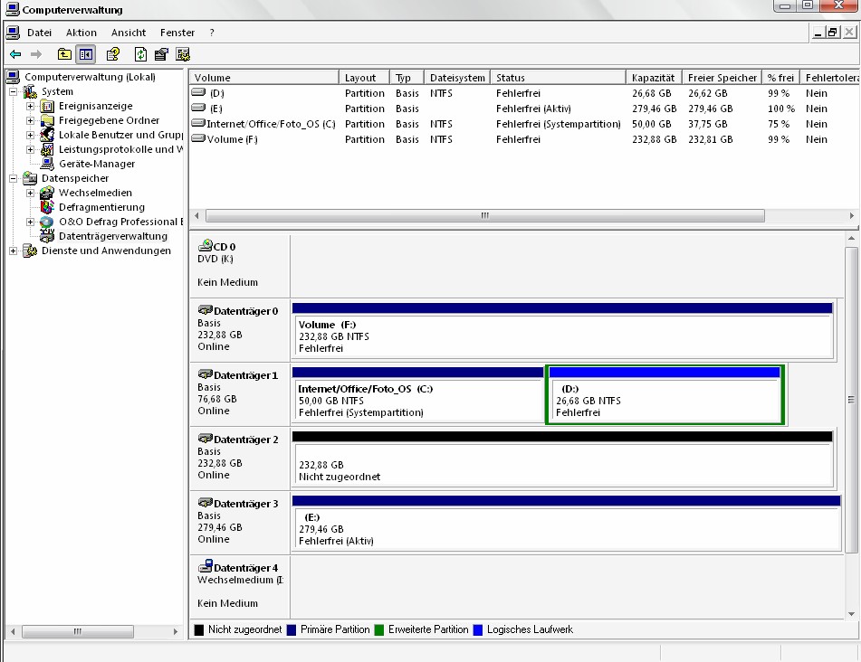

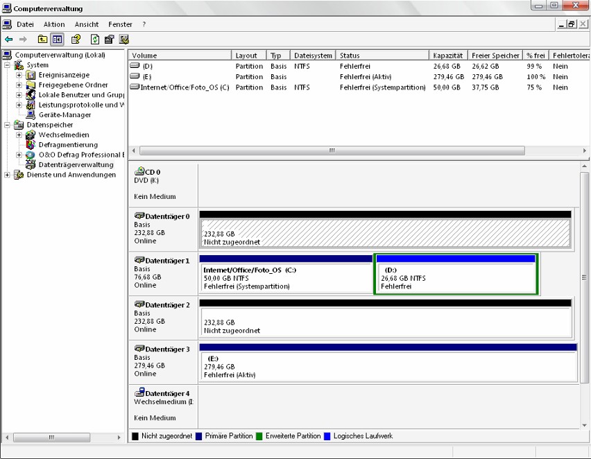

ich habe mir gestern eine neue 250GB Platte (intern) gekauft, um meine Daten wieder rückzusichern.
Ich habe jetzt u.a. 2 Samsung Platten mit jeweils 250GB Kapazität in meinem Rechner verbaut. Bei einer davon habe ich auch Datenschwund (das 2. Problem worauf ich später nochmal eingehe), die andere (neu) ist noch unpartitioniert und unformatiert.
Da ich in der "Datenträgerverwaltung" unter Windows XP leider nicht erkennen kann, welche von diesen beiden Platten die "Neue" ist (um sie entsprechend zu partitionieren und zu formatieren) habe ich hierzu eine Frage:

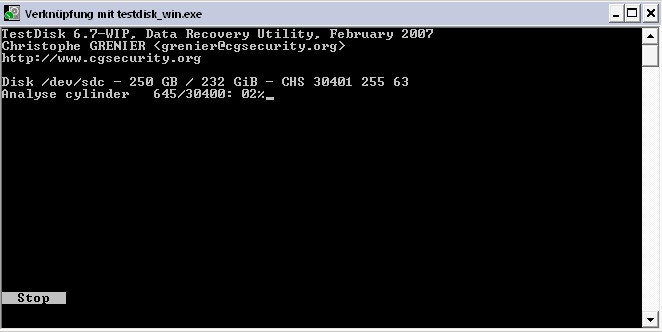

Ist es möglich unter TestDisk eine neue Platte zu formatieren?
Die angeschlossenen Platten in meinem System werden bei Aufruf von TestDisk entsprechend mit "Disk 80, 81, 82 und 83" angezeigt, so dass diese für mich eindeutig zu identifizieren sind.
Wenn keine Formatierung unter testDisk möglich ist, wie kann ich sicherstellen, dass ich die "richtige 250GB Platte" erwische bzw. formatiere. Ich befürchte ansonsten, dass ich die falsche Platte erwische, nämlich diejenige, die ich später auch wiederherzustellen muss!

Wenn ich die Daten nachher auf eine andere Platte sichern will, brauche ich eine freie, formatierte Partition. Diese Platte habe ich bereits, sie ist aber nicht partitioniert und formatiert. (sie Text oben!)
Wie kann ich nun sicherstellen, dass ich die "richtige Platte" formatiere??? (siehe meine datenträgerverwaltung)
Auf der anderen 250GB befinden sich auch noch wichtige Daten, an die ich z. Zt. nicht rankomme und die ich wiederherstellen muss!
Ich wäre Dir überaus dankbar, wenn Du mir auch hierbei einen guten Tipp geben könntest. Ich merke nämlich langsam, dass ich ohne Dich ziemlich aufgeschmissen wäre... :confused_alt: :)
Viele Grüsse
webknight
EDIT:
Ich glaube, ich habe das Problem mit der Formatierung gelöst.
Das "Volume F" (Datenträger 0) ist jetzt meine neue, formatierte Platte (250GB). Habe auf der anderen 250GB Platte (siehe Datenträger 2, Bild 3) meine vermissten Partitionen mit Testdisk wiederauffinden können (siehe Bild 4).
Fiona, jetzt musst Du mir bitte genau sagen, wie ich alle meine Partitionen mit "Testdisk" auf das neue "Volume F" verschieben/kopieren kann. Ich steige da nämlich langsam nicht mehr durch. :confused_alt:

Scanne erstmal fertig und überprüfe ob du deine Daten siehst.
Speichere das Ergebnis unter Drive / Recognized Partitions Layout.
Dann hast du den Scan gespeichert, und brauchst es nicht ein zweites mal scannen.
Wenn du die verkehrte Festplatte scannst, erstelle zuvor nur eine Partition auf einer Festplatte damit du dieses unterscheiden kannst.
Dann hast du eine nicht zugeordnete und eine mit einem Laufwerksbuchstaben.
Infos dazu.
Erstelle einfach eine Partition auf der Festplatte ohne zu formatieren.
Windows meckert dann zwar, das es formatieren möchte, das kannst du aber ignorieren.
Die Partition wird nur in der Partitionstabelle eingetragen und dadurch hast du einen Laufwerksbuchstaben.
Dadurch machst du nichts kaputt!
Scanne wenn du die verkehrte Festplatte gescannt hast die andere.
Hoffe es hilft.
Viele Grüße
Fiona
Hallo Fiona,
bitte nochmal auf meinen vorigen Beitrag gucken, hatte ihn "editiert!"
Betrifft die Restaurierung meiner zweiten 250GB Platte...
Dankeschön.
(Beitrag kann gelöscht werden)
