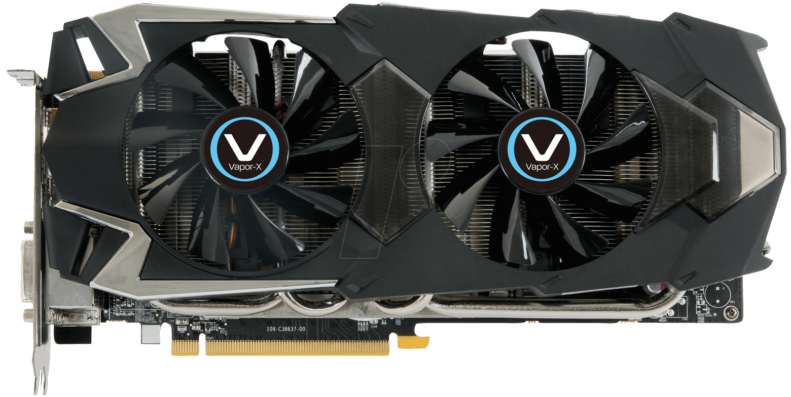

ok danke euch erstmal :) und wie sieht es mit 2 Spahirre HD7970 Ghz Edition mit jeweils 6 GB aus? sry das ich so doof frage :D Und ihr macht mir alle die Titan voll schmack haft :P
schau dir mal deren kühler an und dann überleg nochmal, wie du bei dem ausladenden teil die CF-brücke stecken willst, ohne dass sie dir zu kurz erscheint ^^
naja wassergekühlt dann natürlich! :) dann sollte das das kleinste übel sein :)
