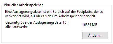

Bei mir sieht es so aus.
Und ich habe trotzdem noch

hier ist die Auslagerungsdatei bei den Systemen mit 16, 32 oder auch 64GB immer nur 896MB groß, obwohl autom. verwaltet ...
Ich habe die Auslagerungsdatei einfach auf 6GB begrenzt.
Das sollte man immer so machen. Ab 4GB Systemspeicher. Und auch bei 128GB Systemspeicher.
