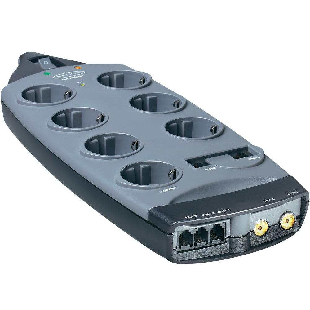

@Alliyah: wie heißt die Steckerleiste von Bild2 ?
ich habe diese hier davon zwei kostet ca. 30 € das Geld sollte es einem wert sein wenn man teure Endgeräte hat , die kann man auch an der Wand befestigen .
Überspannungsschutz u.a. für DVB-C, Kabel (Koax), Tel/Fax (RJ11), Netzwerk (RJ45)
http://www.conrad.de/ce/de/product/612407/?gclid=CK6GiL66-b8CFcSWtAod4B8AKw&insert_kz=VQ&hk=SEM&WT.srch=1&WT.mc_id=google_pla&s_kwcid=AL!222!3!35192581857!!!g!18283950120!&ef_id=U99n8QAABSvKQnRH:20140804110105:s
alle Geräte die angeschlossen und mit einander verbunden sind müssen an dieser
Leiste angeschlossen sein weil sind ist das wirkungslos.
TV Kabel oder Sat an die rechte Seite
Internet, Telefon, Anrufbeantworter Faxgerät am die linke alle Geräte an den Strom Anschluss vor allem
alle Geräte die mit einander verbunden sind wie z.b und Router , Router Lan zu DSL Modem oben rechts,
der Router muss vor am Lan Ausgang angeschlossen sein am Eingang das TAE Kabel aus der Telefon Dose beim TV genauso , DVB-T Antenne nur wenn die draußen ist im Zimmer nein .
