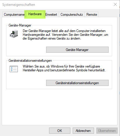

Guck mal in den Systemeigenschaften (oder ggf. bei Windws-Update), da gibt es irgendwo eine Option um festzulegen, ob Windows automatisch Treiber installieren soll.
Beispiel aus Windows 10:
Siehe auch https://www.computerbase.de/forum/posts/10550088/
Das habe ich bereits dort deaktiviert, doch das ist nicht das Problem. Eigentlich installiert sich dieser generische Treiber immer kurz bevor die Realtek-Installation fertig ist. Ich starte das Setup und der Ladebalken geht bis kurz vor Ende. Rechts unten wird dann eine Gerätetreibersoftware installiert und das Setup spuckt mir aus: "There are unauthorized Bluetooth drivers installed. Please uninstall or disable them.". Also, die Software versucht vorher den Adapter zu installieren, damit der Treiber überhaupt erkennt, dass Bluetooth auf dem Notebook existiert, doch diese Adapterinstallation von Windows ist sehr veraltet (2006).
