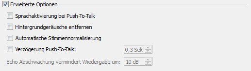

Stelle in den erweiterten Einstellungen des TS3 Clients beim Aufnahmegerät die "automatische Stimmennormalisierung" aus. [Bild: http://i.gyazo.com/4a28dbd17f5d1f5007c6093ff90836ab.png ]

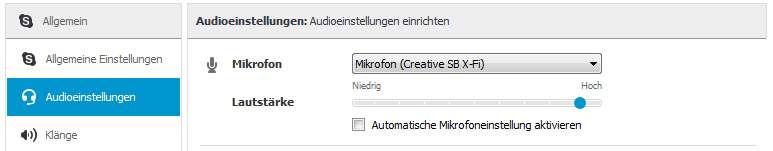

Wenn Skype laufen sollte, dort die "Automatische Mikrofoneinstellung" auch abschalten [Bild: http://i.gyazo.com/56b12b609b767bc98fb5d257f56dba14.png ].
Den Effekt, den du beschreibst kommt dadurch, dass das Programm denkt die Tastaturanschläge etc. wären die Stimme und so wird versucht das Mikrofon zu boosten, damit diese "Stimme" besser hörbar ist. Sobald er dann redet, platzen einem die Ohren, weil das Level einfach viel zu hoch ist. Kurz danach ist der Pegel für kurze Zeit wieder normal.
@LukLuk: Also mit den Einstellungen geht es für mich ganz gut. Mein Kumpel ist etwas leise geworden und ich musste ihn im TS etwas verstärken. Aber mein Kumpel meint, dass es bei mir mit diesen Einstellungen rauscht und ich deutlich leiser bin. Wir haben auch beide auf Dauersenden umgestellt.
