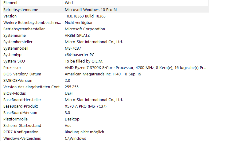

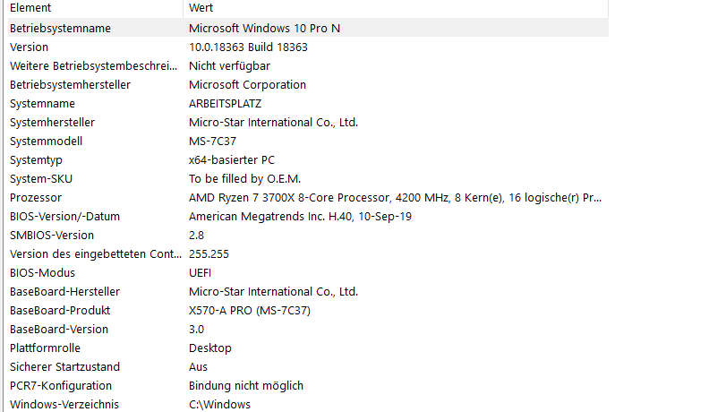

hi, obwohl ich die änderung im gruppenrichtlinieneditor vorgenommen habe, funktioniert es nicht.
habe bereits die änderungen rückgängig gemacht, neu gestartet, wieder aktiviert und nochmal neu gestartet. kein erfolg.
hab mal einen screenshot zu meinen systeminformationen angehangen.
wäre über hilfe/ratschläge sehr dankbar.
