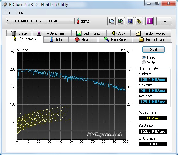

Als Anhang wie es aussehen sollte :
Die ich angehängt habe ist meine HDD, ist schon der richtige Screenshot.

@--SkyCaptain--
Bezüglich des HD-Tune Pro Screenshots, das du im Beitrag #12 angehängt hast. So weit ich weiß, unterstützt die Version 3.50 von HD-Tune Pro noch keine so großen Festplatten. Das sieht man auch zum Einen daran, dass oben, wo die Modellbezeichnung angezeigt wird, 2199 GB steht (gut, das könnte auch von einem veralteten AHCI-Treiber verursacht worden sein) und zum Anderen daran, dass die Zugriffszeit nur innerhalb der ersten 1 TB ermittelt wurden (achte auf die gelben Punkte; das ist ein Fehler im Programm).

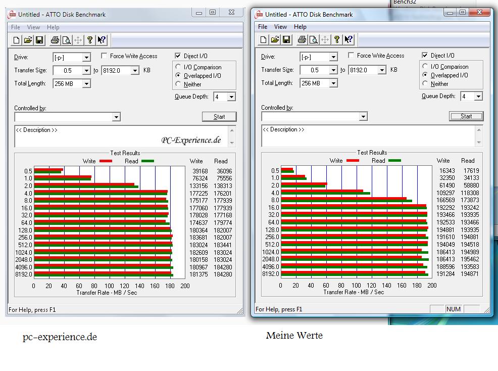

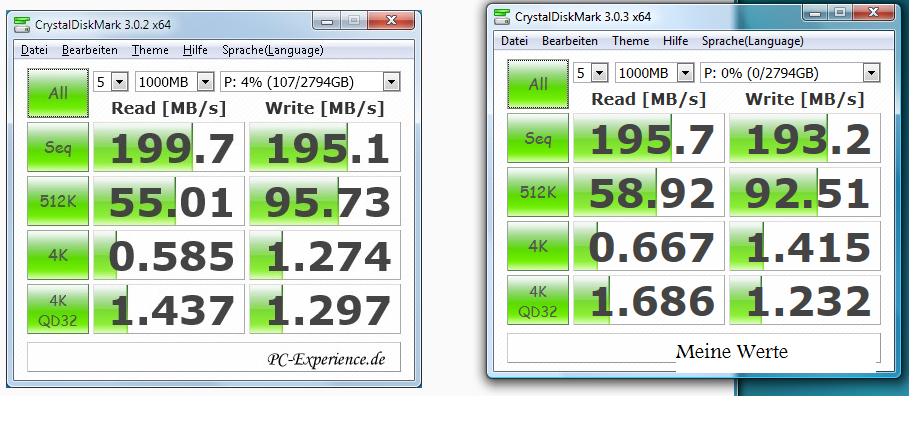

Warum sind die Werte so unterschiedlich, gerade bei den kleinen Daten ?
Crystal Disk Mark und Atto benchen auf Dateisystemebene, d.h. da spielt die Belegung und Fragmentierung mit in das Ergebnis rein.
Wenn du die Geschwindigkeit der HDD messen willst, dann nimm die aktuelle Trial von HDTune Pro, stelle die Windows Energieoptionen auf Höchstleistung und führe den HDTune Benchmark aus. Dann bekommst du die normale Verlaufskurve der HDD-Geschwindigkeit, zumindest wenn die HDD nicht die Systemplatte ist und auch sonst während des Benchmarks keine anderen Zugriffe drauf stattfinden.
