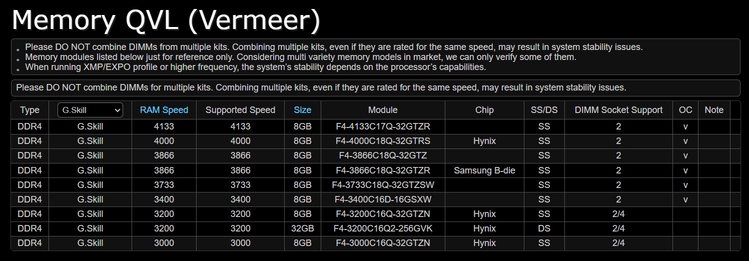

Sind genau die Ripjaws denn auch in der QVL von dem ASRock Board? ASUS und ASRock würde ich zB aufgrund meiner Erfahrungen in der Vergangenheit nur mit QVL RAM bestücken. Die sind da wahre Diven.
EDIT: Okay ausgerechnet die 3600er sind halt nicht drin,. Kann was heißen, muss aber nicht. In dem Fall würde ich (!) vermutlich ein das 3200er Kit (oder sonst eins was die selber getestet haben) bestellen und die testen. Im Zweifel kann man sie ja zurück schicken.
Wtf!? Da stellt man einfach das kit um, und ordert nicht gleich ein neues.
Alles auf stock stellen und schauen ob es immer noch crasht. Von da aus kann man dann nach und nach wieder höher.
Reaktionen: Dama und SleepW4lk3r
Immer dieser Kram mit den QVL-Listen, als würde der speichercontroller nicht in der CPU sitzen...
Reaktionen: der Unzensierte
Strohmannargument. Ich habe nie behauptet, es gäbe keine Probleme, nur liegen die halt idR am Speichercontroller der CPU.
Die QVL Listen sagen aus, dass irgendwann mal irgendeine CPU mit irgendeinem BIOS mit diesem Speicher gelaufen ist - und sind damit wenig aussagekräftiger als ein Kaffeesatz.
Das steht im Grunde in deinem Screenshot in Satz 2 und 3 oben auch ganz klipp und klar so drin.
Habe jetzt mal probiert den RAM nur auf 3200mhz einzustellen, wie auch XMP komplett zu deaktivieren, allerdings bleibt das problem in beiden fälle weiterhin bestehend. Habe auch öfters gelesen das man sie spannung der riegel ganz leicht erhöhen sollte, hat allerdings auch hier nicht geklappt. Habe es jetzt auch nochmal mit noch mehr spielen getestet, und alle anderen spiele laufen reibungslos auf dem system, bis auf Dead by Daylight, welches hier für massive probleme auf dem PC sorgen. Habe das spiel auch auf einem zweiten rechner mal installiert, welcher noch nen alten Xeon & ne 750 ti verbaut hat, und dort läuft das spiel reibungslos.
