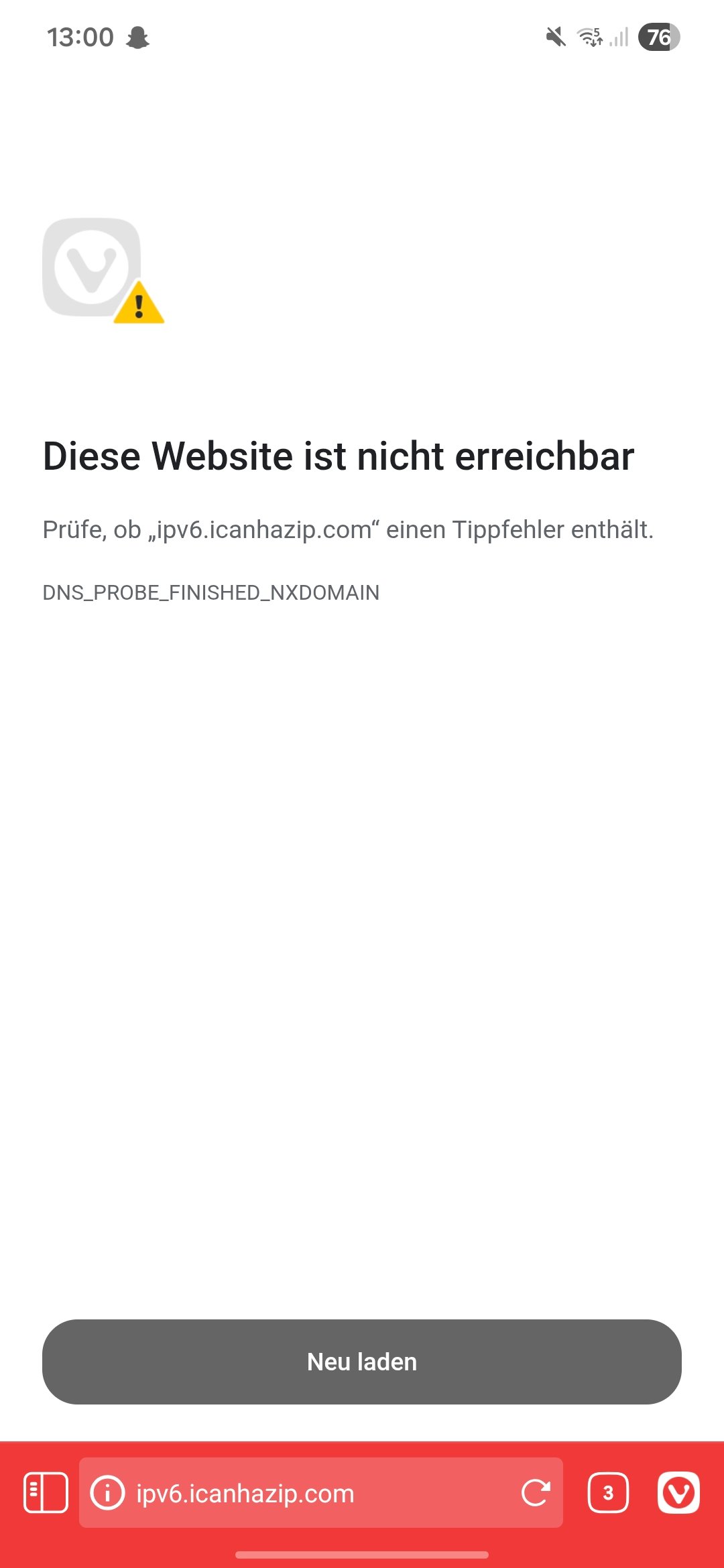

@Helge01 Ändert nichts. Abgesehen davon, dass die ipv6 Seite jetzt garnicht mehr lädt. Davor war sie in ner unendlichen Ladeschleife und jetzt ist sie sofort nicht erreichbar.
Das WLAN mal am Smartphone ausgeschaltet und wieder eingeschaltet? Besser das Smartphone neu starten.
Router auch mal neu starten, den TP-Link weiter ausgeschaltet lassen.
@Helge01 Das hat das Problem scheinbar behoben. Habe auch wieder den TP-Link aktiviert und alles funktioniert trotzdem normal. Der Link hier: https://ipv6.icanhazip.com/ lädt halt trotzdem garnicht, aber ich denke das ist dann nicht so wichtig. (?)

Klingt so, als würden alle anderen Geräte im Heimnetz klappen? Das muss nicht viel bedeuten, denn manche fallen automatisch auf IPv4 zurück. Daher kann man das nur über jene zwei Testseiten herausbekommen. Also die anderen Geräte auch mal auf jene zwei Seiten testen.
Doch, das ist bei einem normalen Vodafone Cable-Anschluss eine Katastrophe. Außer Du hättest einen Sondervertrag, wie einen ganz alten Business-Vertrag. Das ist die Ursache und das musst Du repariert bekommen bzw. reparieren lassen. Wird denn im Samsung weiterhin eine IPv6-Adresse angezeigt, also im WLAN-Menü bei dem WLAN?
Das funktioniert nur weil jetzt alles über IPv4 geht, das wird sich aber wieder ändern. Du musst IPv6 wieder in Gang bekommen. Ich vermute dein Samsung hat ein Problem mit IPv6, außerhalb deines Netzwerkes warst du vermutlich nur mit IPv4 verbunden und dadurch ist es nicht aufgefallen.
Funktioniert den die IPv6 Adresse bei deinen anderen Geräten?
