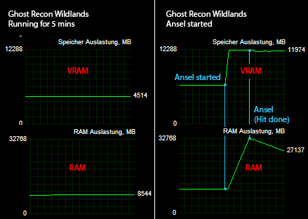

Bei GRW passiert, sobald ich ALT + F2 drücke und ich die Kamera minimal bewege (bei Stillstand noch nicht), dass innerhalb von 10 sec zuerst der VRAM und dann sofort im Anschluss der RAM bis auf den letzten Megabyte vollgefüllt wird. Danach reagiert das System solange fast nicht mehr, bis man Ansel schließt (stotter stotter). Ruft man es erneut auf, dass muss man nicht mal mehr die Kamera bewegen, um den augenscheinlichen Memory Leak zu bekommen.
Nach dem Beenden wird zumindest der RAM größtenteils wieder freigegeben, der VRAM senkt sich dann knapp um 500 - 1.000 MB (wenn ich abends wieder zuhause bin, kann ich entsprechende Screenshots nachreichen).

So, nochmal bebildert:
Schaut so aus (Aufnahme aus Afterburner) ...

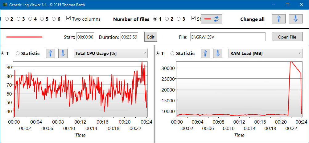

Ich kanns nun auch nachstellen, nachdem ich das MFAA aktiviert hatte und eben mal versucht hab Ansel zu benutzen.
