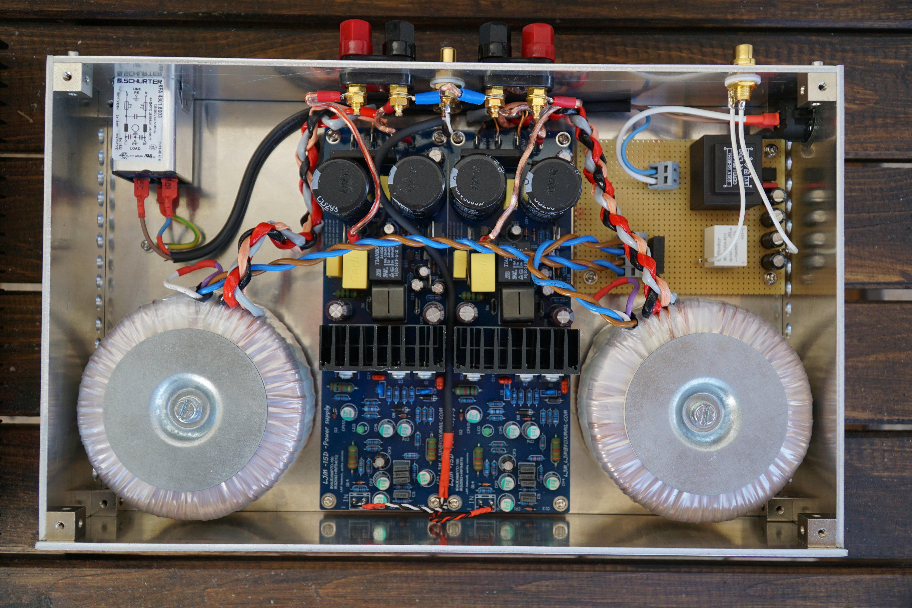

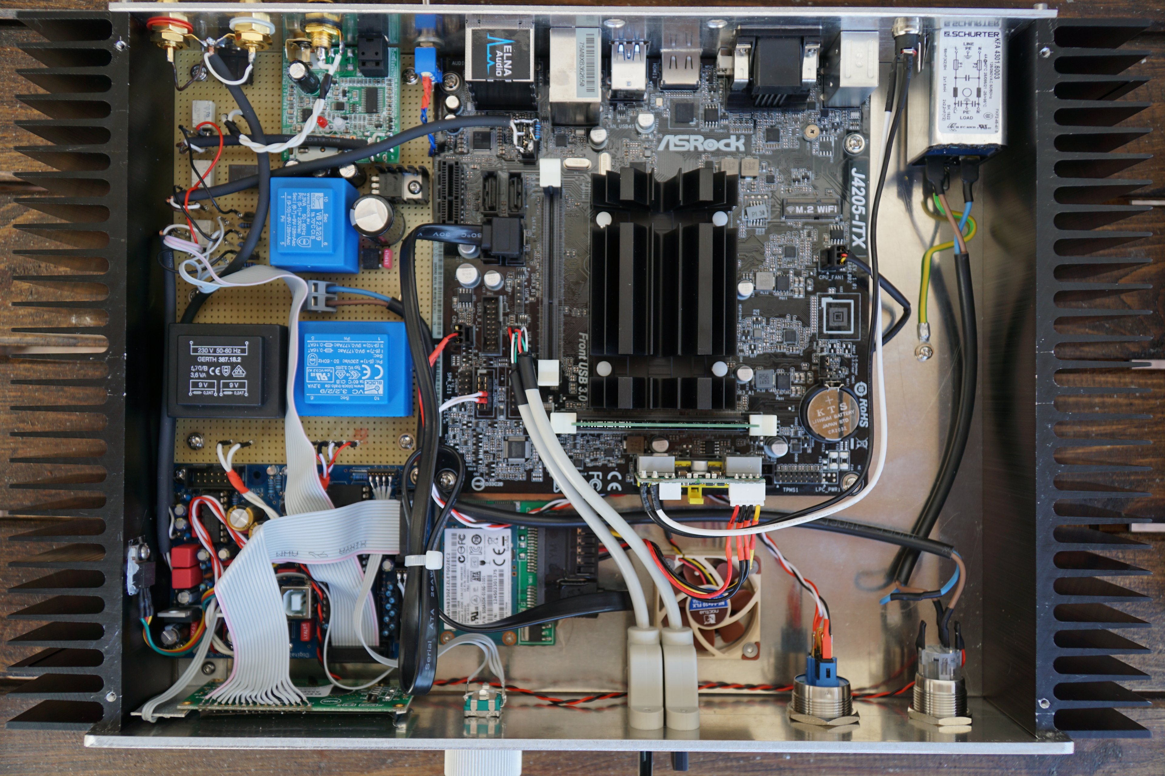

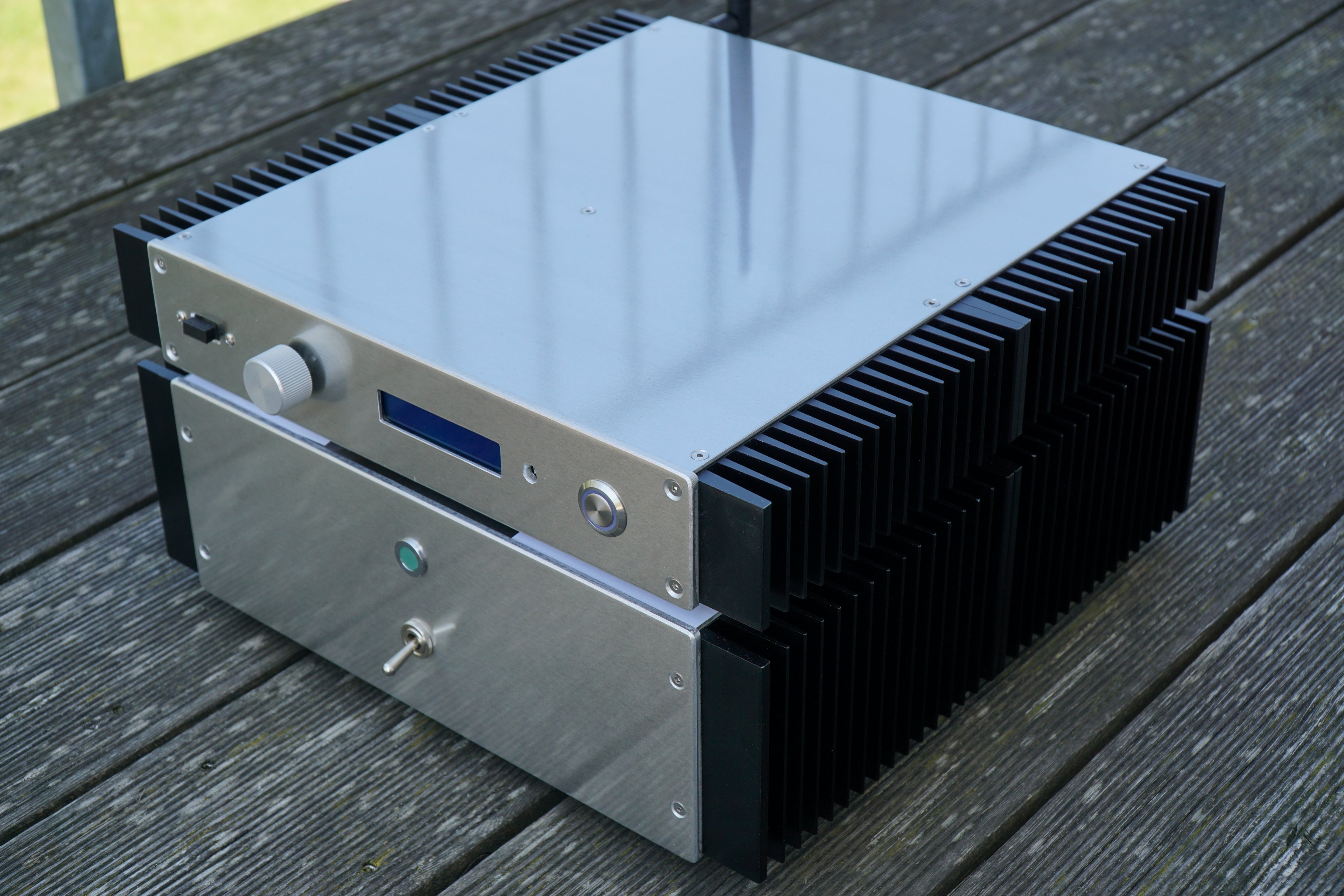

Ich bestelle 3mm Aluplatten als Zuschnitt im Internet. Die werden dann mit Gewindewürfeln oder L-Profil verschraubt. Ich bau auf diese Weise zwar eher kleinere Gehäuse für Wohnzimmer-Multimediageräte und Verstärker, aber theoretisch spricht nichts dagegen, das auf ATX-Bigtowergröße zu skalieren.
Hier ein paar meiner Gehäuse:

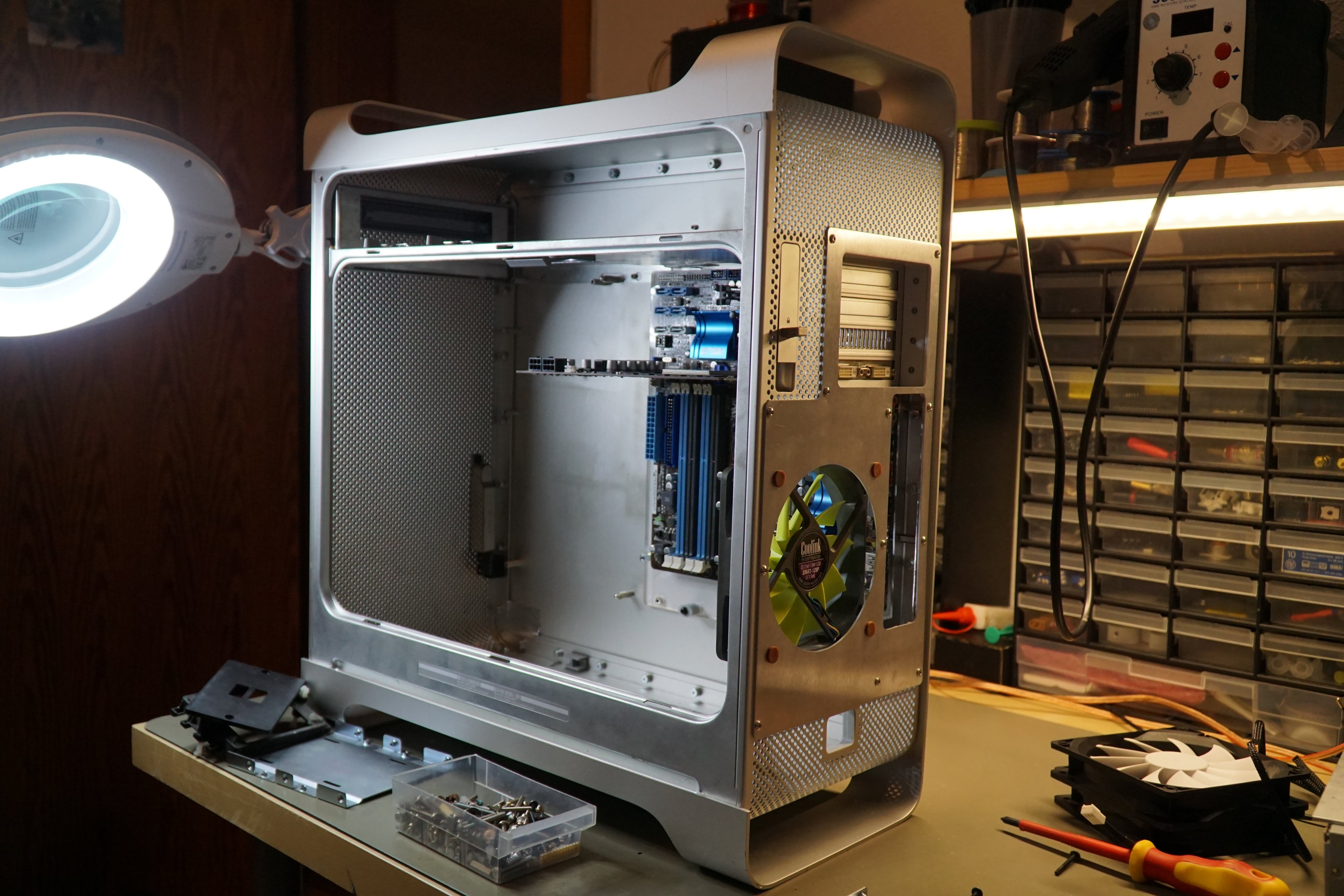

Wenn man ein hübsches Gehäuse zum basteln will, kann man sich auf Ebay einen alten Mac Pro (G5) kaufen und den auf ATX umbauen. Das mach ich im Moment:

@ghecko Von welchen Kosten sprechen wir hier grob geschätzt bei einem HTPC-Case für zwei HDDs und ein Slot-in-Bluray-Laufwerk, welches von den Maßen in etwa dem des Gehäuses auf dem ersten bzw. vierten Bild von Dir entspricht?
@addicT*
40-60€ würde ich schätzen. Aber das kommt drauf an :D
Ich hab zugang zu ner Fräse, Ständerbohrmaschine usw, ich kann also meine ganzen Löcher und Durchbrüche selbst Fräsen. Für jemand der das alles nicht hat/kann, muss sich das ganze als Laserzuschnitt bestellen. Da sind dann Bohrungen und Durchbrüche schon drin, kostet aber auch mehr.
