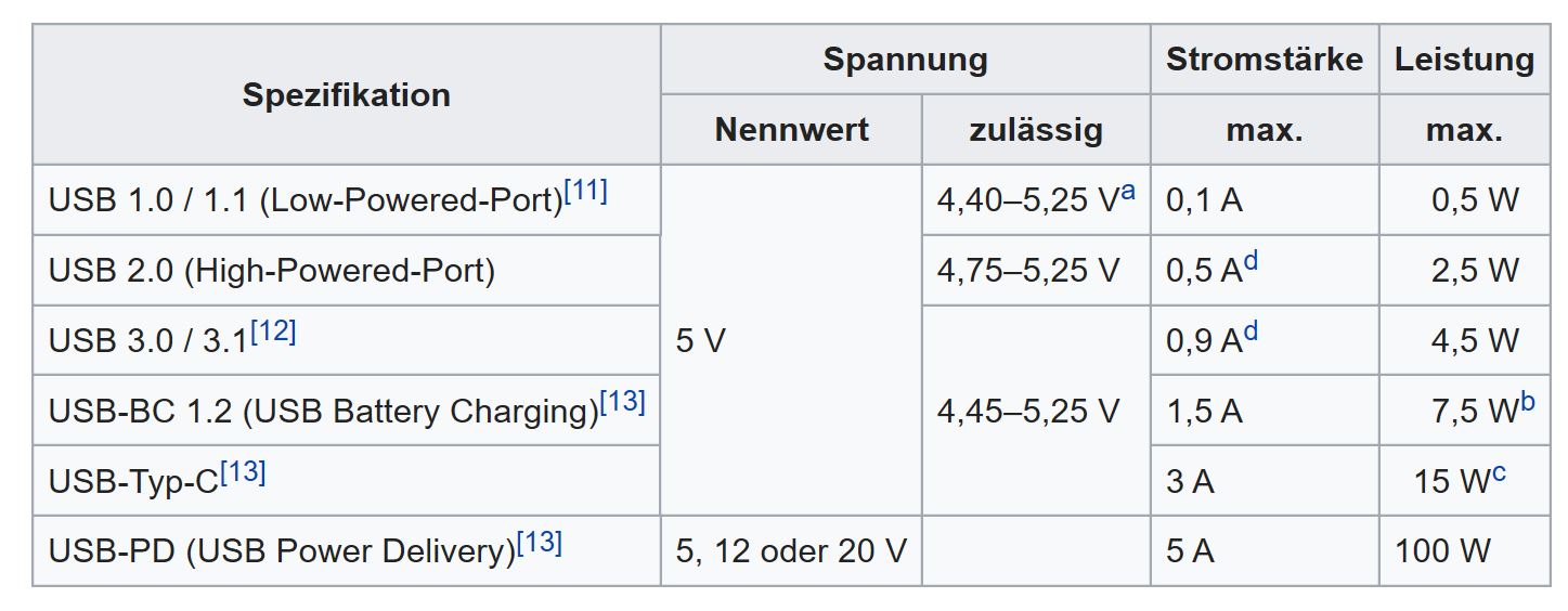

Kann es nicht geben. 3.5" HDDs brauchen zu viel Strom. Und dazu brauchen sie 5V und 12V. USB liefert nur 5V.

Ein Pufferkondensator erhöht aber nicht die Spannung, sondern gleicht Stromspitzen aus. Und mit einem Aufwärtswandler wäre die Stromaufnahme viel zu hoch, 0,5 A bei 12 V wären dann über 1,5 A bei 5 V (bedenke den Wirkungsgrad des Wandlers), also weit über dem, was USB zur Verfügung stellt (0,5 / 0,8 A bei USB 2.0 / 3.0).

Die Seagate Innov8 ist (oder wohl eher war) die einzige 3.5" USB Platte ohne eigenes Netzteil. Das Problem ist nicht nur die Stromstärke, sondern das die 3.5" Platte immer auch 12V für die Spindel brauchen und USB normalerweise eben nur 5V liefert und da auch nur 900mA liefern muss, aller darüber ist nur optional!
JoePS, wenn Du 4TB ohne SMR willst, wirst Du um 3.5" nicht rumkommen und damit eben auch nicht um ein 12V Netzteil für die Platte.

Dies hängt doch nicht von dem Gehäuse ab, sondern davon wie viel Strom der USB Port liefert an dem es steckt.
Nur wird ein gewöhnlicher USB 3.0 Typ A nicht genug Strom für zwei Platten liefern, nenne mir mal eine Platte, die weniger als 450 mA Spitze zieht (x2 wegen 2 Platten). An USB 2.0 (500 mA) brauchte man schon in der Regel ein Y-Kabel, um zwei USB-Buchsen miteinander zu verbinden, damit eine einzelne(!) Platte genug Strom bekommt.
Eben, ein USB 3 Port, muss nur 900mA liefern, mehr ist optional und wenn es bei habichtfreak klappt, hat er Glück: Aber an einem anderen Rechner, mit einem anderen Board doch auch nur einem anderen Port, kann dies schon ganz anderes aussehen.
