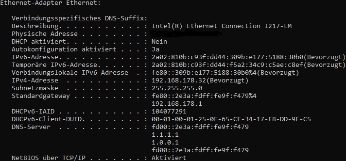

2. DNS Filter über 1.1.1.1
Hierfür nochmals ein extra Dankeschön, der Filter ist echt gut. Habe ihn in der FritzBox als DNS Server eingetragen und er tut seinen Dienst. Vielleicht etwas zu großzügig, wie ich nun feststelle: Er sperrt vereinzelt auch Seiten, die man bei uns nicht als Jugendgefährdend einstufen würde.

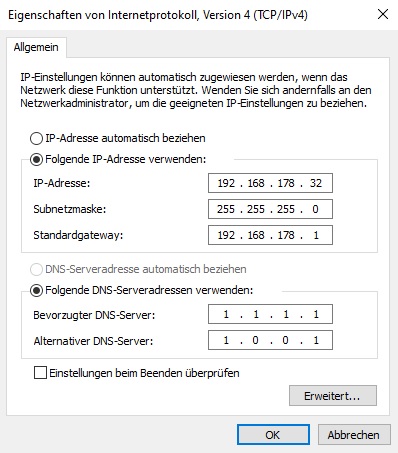

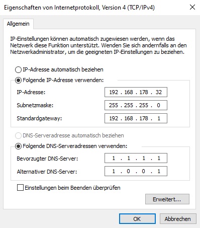

Da ich bei allen Desktop-PCs im Haushalt mit festen IPs arbeite, habe ich in den Netzwerkeinstellungen eigene DNS Server Einträge probiert.
Effekt: Es scheint so, als ob die DNS Auflösung der FritzBox "übergeordnet" wäre und egal welche DNS Server ich eintrage entsprechende Seiten nicht aufrufen kann.
Habe ich bei den Netzwerkeinstellungen etwas falsch verstanden?

Wenn du bei einzelnen Rechnern einen eigenen DNS angibst, sollte die Fritzbox nicht "übergeordnet" greifen.
Gib mal bei diesen Rechner in der Eingabeaufforderung folgendes ein:
"nslookup" + Return
Wenn dann "Standardserver: fritz.box" steht, dann greift noch immer die Fritzbox.
Hier sollte sonst die selbst angegebene DNS-Adresse stehen.

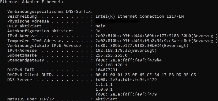

Danke, direkt mal probiert, da steht in der Tat "fritz.box" drin, obwohl im Netzwerkadapter alle IPs von Hand eingegeben wurden und als DNS testweise die beiden von google (8.8.8.8 und 8.8.4.4).
System ist neu gebootet gewesen.
Wo hast du den Wert für DNS eingetragen?
Nach dem Eintragen kannst du es in der Kommandozeile kontrollieren:
Mit "ipconfig /all" siehst du alle Netzwerkadapter inkl. IP-Version v4 oder v6.
DHCP muss natürlich deaktiviert sein, aber das sollte sich ja automatisch ergeben, wenn du den DNS Wert eintragen kannst. Ob DHCP aktiviert ist, siehst du auch mit "ipconfig /all".
Hier:
(liegt es ggf. an der IPv6 Konfiguration?)
Das spuckt ipconfig aus:
(Edit: ja, habe inzwischen statt dem google DNS den "normalen" 1.1.1.1 lokal eingetragen; fritzBox noch immer die 1.1.1.3)
