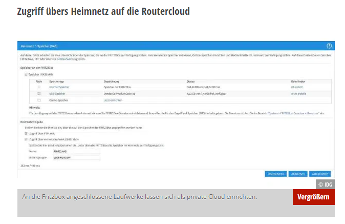

Wie wäre es mit einer Fritz.box.Routercloud
Reaktionen: 1lluminate23
@Ponderosa
Hui das sieht auf den ersten Blick auch sehr gut aus. Ich habe eine FritzBox 7590. Ich lese mir den Artikel gleich mal durch. Habe vielen Dank und guten Morgen ☕👍🏼
Reaktionen: Ponderosa
