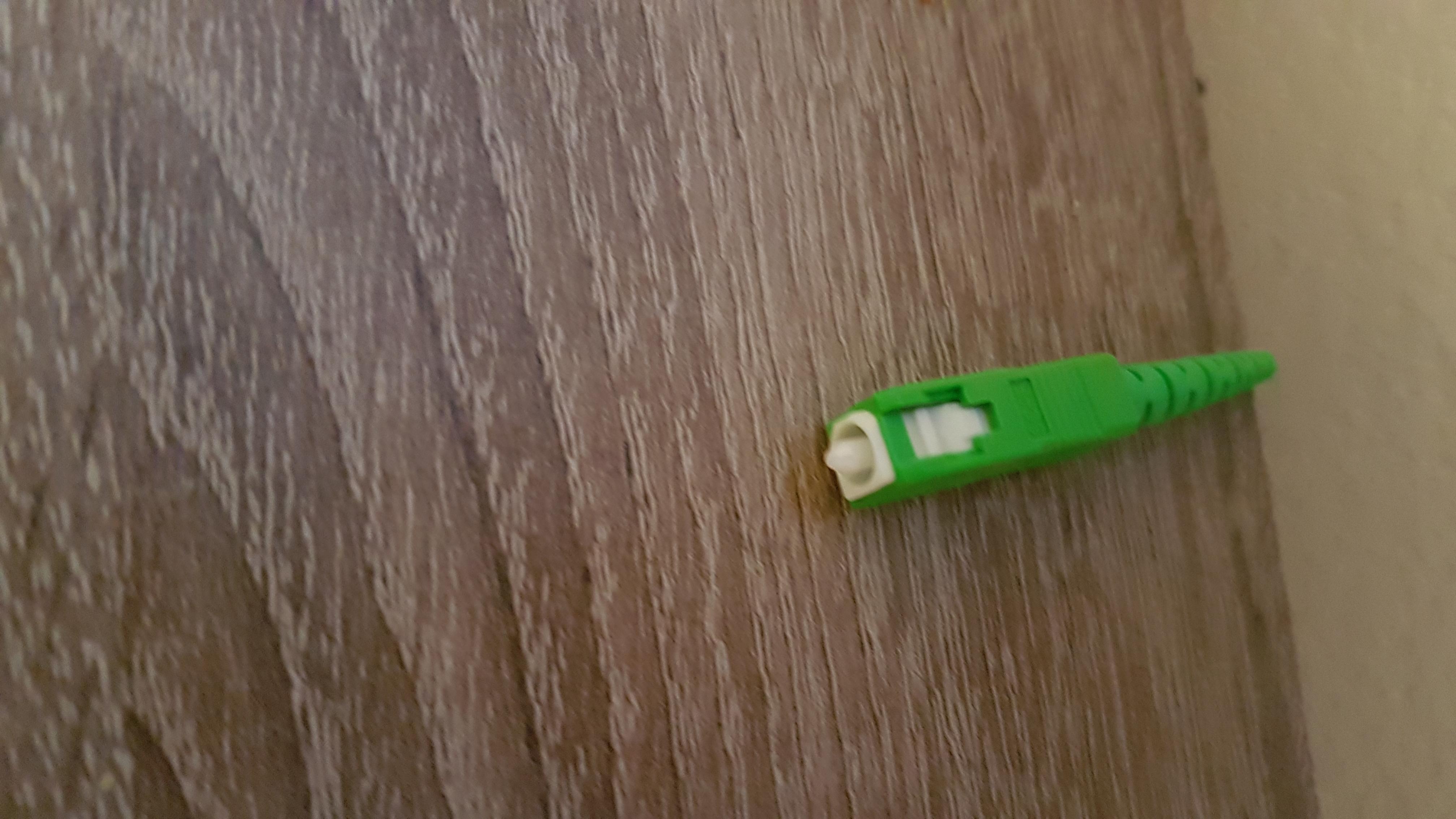

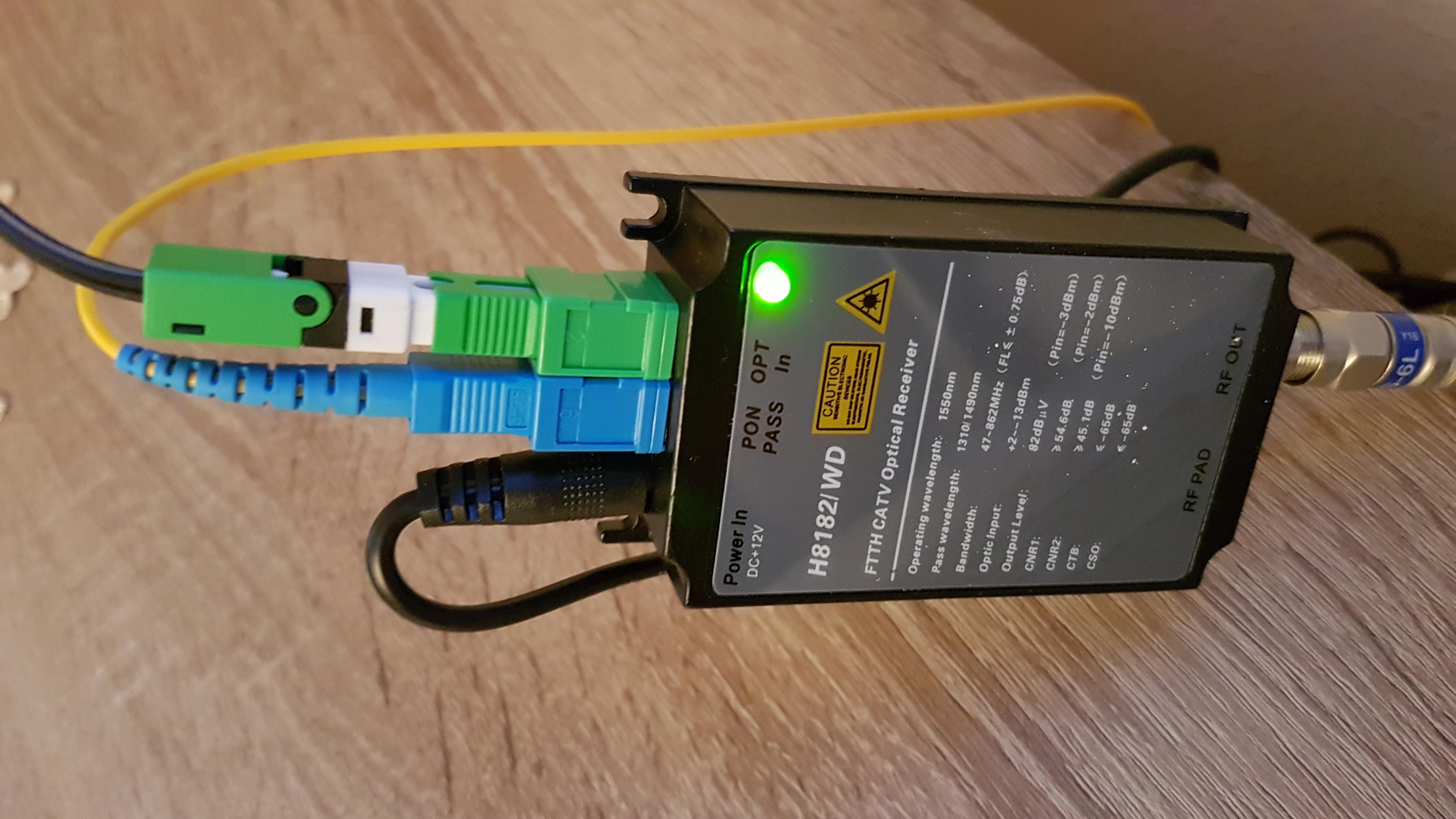

Ich habe euch mal zwei Bilder gemacht. Der grüne Stecker ist das was im Keller von draussen ankommt. Der Gelbe Stecker geht dann weiter zum Modem, dann von Modem LAN Kabel weiter zum Router. Das ist eine Seite. Das andere im Bild ist das Koaxialkabel, das geht zum TV. Das möchte ich jetzt nicht auch noch vom Keller ins Wohnzimmer ziehen, da dieser komische schwarze LWL Receiver auch in den Keller kommt. Ich wollte nur ein LAN Kabel vom Keller ins Wohnzimmer ziehen, damit da oben ein Switch steht und mehr brauch ich im Wohnzimmer nicht. All diese Geräte nerven nur noch, mit ihren LEDs und Lärm vom NAS. Darum alles ab in den Keller :)

Das zweite Bild ist kein Koaxial Kabel. Das ist auch ein LwL. Wie ist das TV denn bisher bisher versorgt worden? So ganz kann man Dich nicht verstehen.
Grundsätzlich kannst Du via LwL keine Sat / Kabel Koaxsignale übertragen.

Der "Kasten" ist ein CATV Receiver. Natürlich kann man Fernsehsignale auch über Glasfaser verteilen: https://de.wikipedia.org/wiki/Kabelfernsehen#Übertragung_von_Fernsehsignalen_über_Ethernet
Der gehört in deiner FTTH Installation zwischen den Übergabepunkt und den Netzabschluss. Er liefert am RF OUT Ausgang ein Antennensignal, mit dem deine Glotze was anfangen kann.
Wo Du den örtlich in deine Installation einflechtest bleibt dir überlassen - Funktional muss er an der gleichen Stelle bleiben.
Details zum "Kasten": https://www.videomaxavs.com/userfiles/product_files_shared/H9122_datasheet_en_v1.0.pdf
Willst Du deinen Übergabepunkt im Keller haben, musst Du wahrscheinlich deinen Provider beauftragen den zu versetzen. In der Regel ist das nicht dein Eigentum.
Zum Rest schreib ich mal besser nix. Technisch muss es leider LWL und Coax sein, TE. Also wenn das Ding versetzt werden soll. Sonst bleibt dieses Ding wo es ist und du schleifst nur LWL wieder in den Keller plus Modem und/oder Router. Dieses musst du dann aber auch (da nun hoch LWL und wieder runter LWL) neu einziehen, da nun 2 LWL Strecken.
