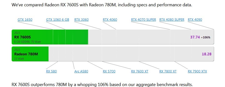

Anderseits selbst die besten CPUs mit integrierter Grafik, wie der Ryzen 7 8700G mit Radeon 780M und die Core i7-12700HL und i7-12800HL aus der Embedded Serie mit der Iris Xe 96 nur bedingt überzeugend.
Deswegen würde ich es gut finden wenn man z.B. einen Ryzen 7 7700, Ryzen 7 9700X, Core i7-12700T, Core i9-12900T oder auch Core Ultra 245KF mit GeForce RTX 4050 Mobile oder AMD Radeon RX 7600S kombinieren könnte.
