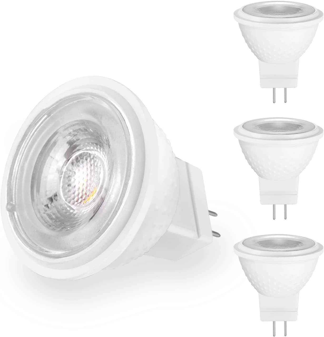

GU4
[IMG]https://i.ebayimg.com/images/g/91IAAOSwkgVjJejj/s-l640.jpg[/IMG]

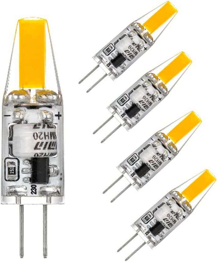

G4
[IMG]https://arnolicht.net/images/product_images/popup_images/14358_0.jpg[/IMG]
Gibt es auch beides für 230V
G4
GU4

Wo hast du 230V Leuchtmittel dafür gefunden?
Diese IEC-Norm gilt nur für die alten Niedervoltlampen (Niedervolt ungleich 230V). Mit Einzug der LED-Technik und dem EU-Verbot dieser Niedervoltlampen oder Glühlampen etc. wurde alles auf LED umgestellt. 230V steht auch oben im Bild auf dem Glaskörper an der G4-Lampe. Und man sieht oben +/- nach dem Wechselrichter.
