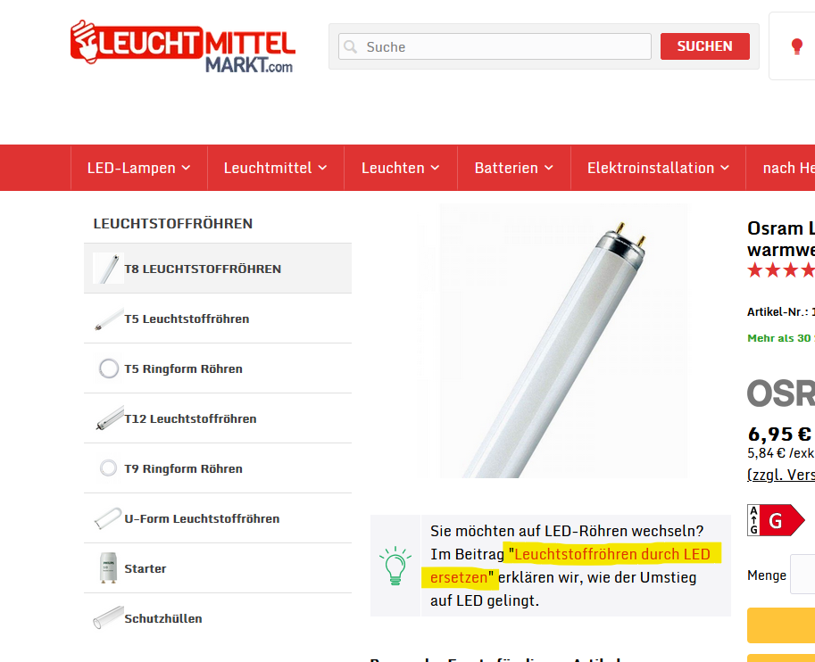

ich kenn mich mit solchen Röhren nicht aus. Kann mir jemand sagen, wie ich eine stromsparendere Alternative zu diesen Osram Röhren
finde?
Die Daten von der Osram sind:
https://www.leuchtmittelmarkt.com/o...MI7OL5z7aOkwMVL6aDBx1fXggdEAAYASAAEgLvUvD_BwE
Sockel:G13
Leistung (Watt):36 W
Lichtstrom:3350 lm
Farbtemperatur (Kelvin):2700 k
Lichtfarbe:warmweiß
Lichtfarbe Code:827
Energieeffizienzklasse:A+
Energieverbrauch:43 kWh/1000h
Außenkolben:T8
Farbwiedergabeindex (CRI) Ra:>=77
Nennspannung:103 V
Dimmen:dimmbar
Lebensdauer:20000 h
Quecksilbergehalt:2,5 mg
Länge:1200 mm
Durchmesser:26 mm
Bauform:Röhre, zweiseitig gesockelt
Bauform-Typ:T8
Leuchtmittelart:Leuchtstoffröhren

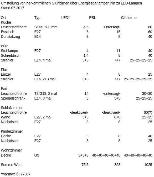

Ja, gibt es.
Habe bei mir schon vor Jahren die alten G13 Badezimmer-Röhren (2 x 30 W) gegen eine G13 LED-Röhre warmweiß 3000K (1 x 14 W) ausgetauscht.
Das war eine groß angelegte Umstellung von der klassischen Glühbirne über ESL zu LED. Bin schon lange LED-only.
Die Leuchtstoffröhre im Badezimmer war dann die letzte Umstellung.
Den Gesamt-Stromverbrauch aller Lampen habe ich für meine Wohnung auch protokolliert:
Vorher mit Glühbirnen
1025 W
Zwischenschritt auf ESL (Energiesparlampen)
328 W
Finale Umstellung auf LED
75 W
Ach, sehe gerade das ich in der Küche über der Spüle auch eine S14s Röhre (60 W) gegen eine S14s LED (4,5 W) getauscht habe.
Die Umstellung lohnt sich. Meine Stromkosten haben sich praktisch halbiert.
Allerdings waren meine nicht dimmbar.
Edit: Tabelle meiner Umstellung hinzugefügt
