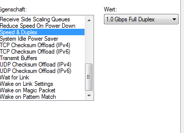

Bei beiden Netzwerkkarten Full Duplex möglich?
Siehe Anhang
