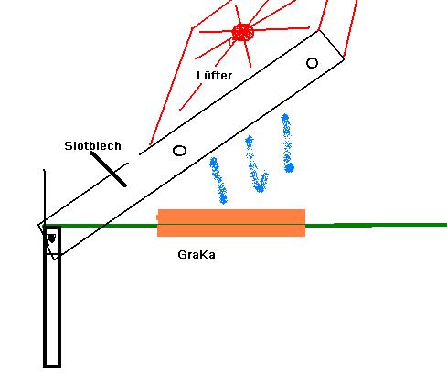

Hm, ich bin ja auch eher einer von der praktischen Liga. einfach nene Lüfter auf den Passivkühler schnallen und gut. Würde allerdings nicht wirklich mit Klebeband hantieren... Oder noch besser:
An der Befestigung der GraKa ein umgebogenes Slotblech mit einem wiederum daran befestigten Lüfter mitanschrauben und den Lüfter schön auf die GraKa richten. Funzt prima und ist nicht so laut, da der Lüfter durch diese Befestigungsart halbwegs gut entkoppelt ist.

gute idee, nur kann ich es mir noch nicht so richtig vorstellen, wie das genau befestigt werden soll?! also ich nehme ein slotblech biege es irgendwie *g* und wo mache ich das slotblech fest? an einem slot? und wie befestige ich den lüfter?
Hast du das vielleicht selbst gemacht und kannst mal ein foto hier rein setzen, das wär super!
Nene, Pic hab ich nicht, aber grade mal die Frühstückspause lang mit Paint rumgespielt, ich hoffe, man erkennt was... ;) Paint ist nicht mein bester Freund, aber was anderes hab ich hier nicht.
Das Slotblech einfach flachklpofen, den Lüfter mit z.B. zwei Schräubchen dran und das Ganze an der Schraube befetigen, die auch die GraKa hält. Good Luck!
