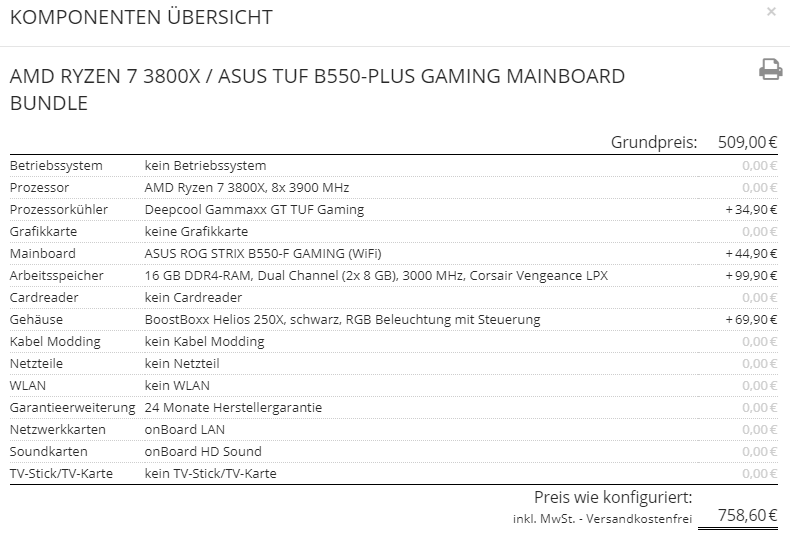

Hallo, lange hat es gedauert. Hier also meine Komponenten neben meinen 3 Samsung SSD Festplatten:
Wenn Ihr mir andere Komponenten empfehlen wollt sehr gern. Vom Preis war ich erschrocken. Kann man für TS2021 nicht auch einen Ryzen 5 nehmen ?
Wer lesen kann ist klar im Vorteil. Ihr schreibt Geizhals, da werde ich malschauen was günstiger geht. Danke aber erstmal für die tolle Hilfe hier im Chat.
Hallo, wäre denn einer mal so lieb der Ahnung hat und schreibt mir ein paar coole Hardware auf, die passen für einen Ryzen 7 inkl. Wlan und Bloutooth und für eine VR Brille als Option? Also Grafik Radeon RX580 8GB habe ich und 3 x SSD Festplatten. Dann kann ich bei Geizhals bestellen. Vielen Dank

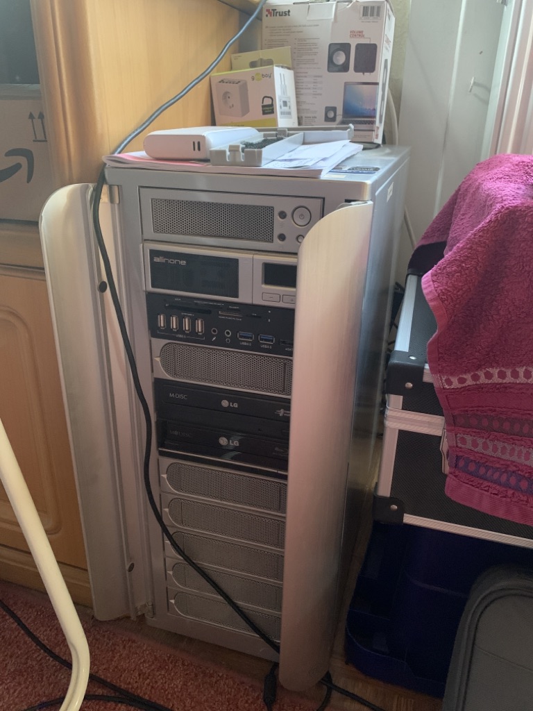

Hallo, danke für die Rückmeldung. Das Ding mit dem Case ist, dass es mir eigentlich zu groß ist und nicht mehr zeitgemäß. USB Frontanschlüsse fehlen und die Halterungen im Gerät - Drama. Na ja, ich sende mal ein Foto. Wenn ich mir neuere ansehen in Sachen Lüftertechnik und extern Frontzugriffe lohnt sich meiner Meinung nach ein Wechsel.

@Train crazy:
USB hast doch nachgerüstet. was ist mit den "halterungen im gerät"?
wie groß sollte das neue maximal sein?
wenn es das Pure Base 500DX (nur je ein USB-A und -C vorne) wird solltest du da keinen kram oben draufstellen.
