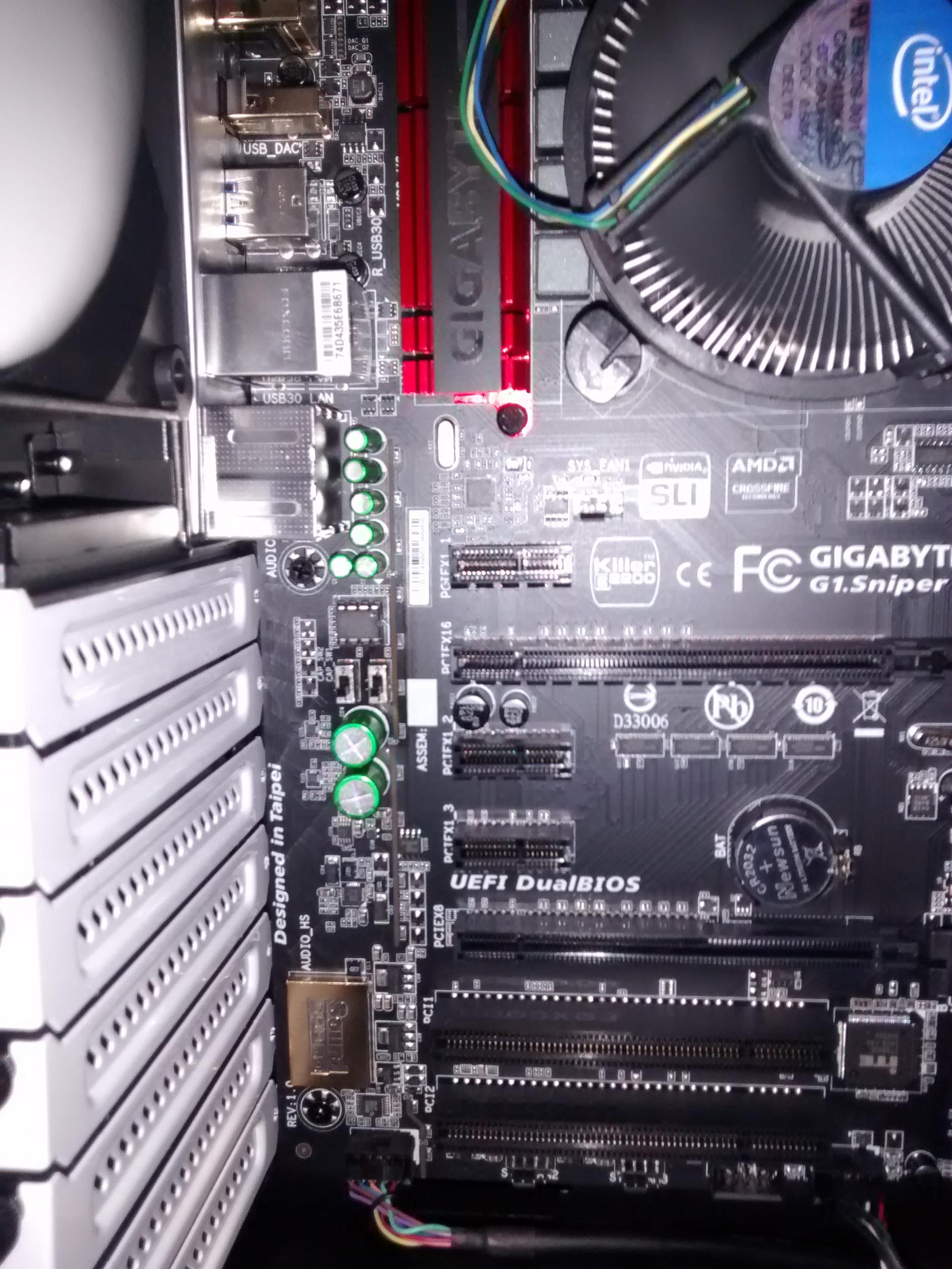

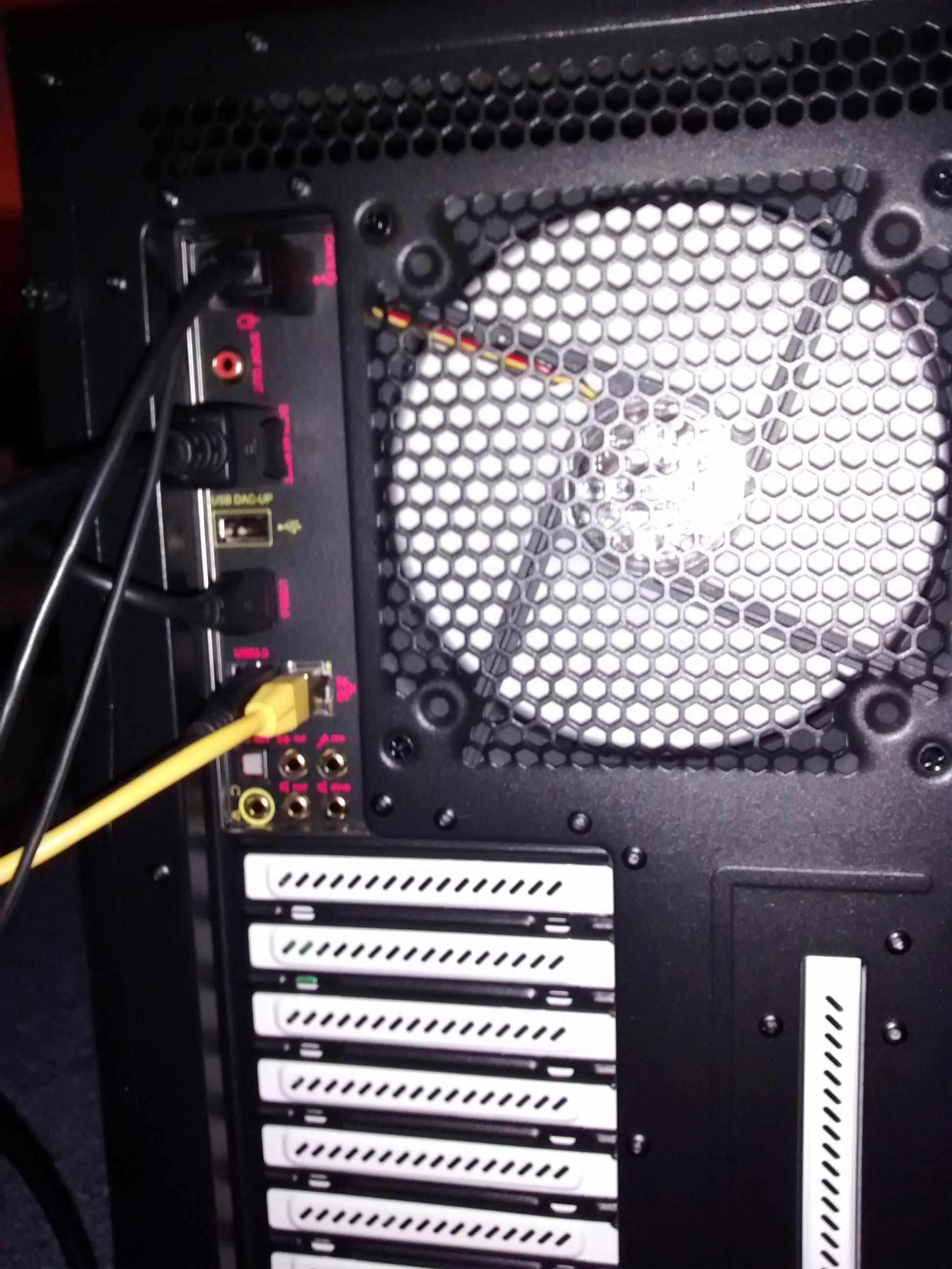

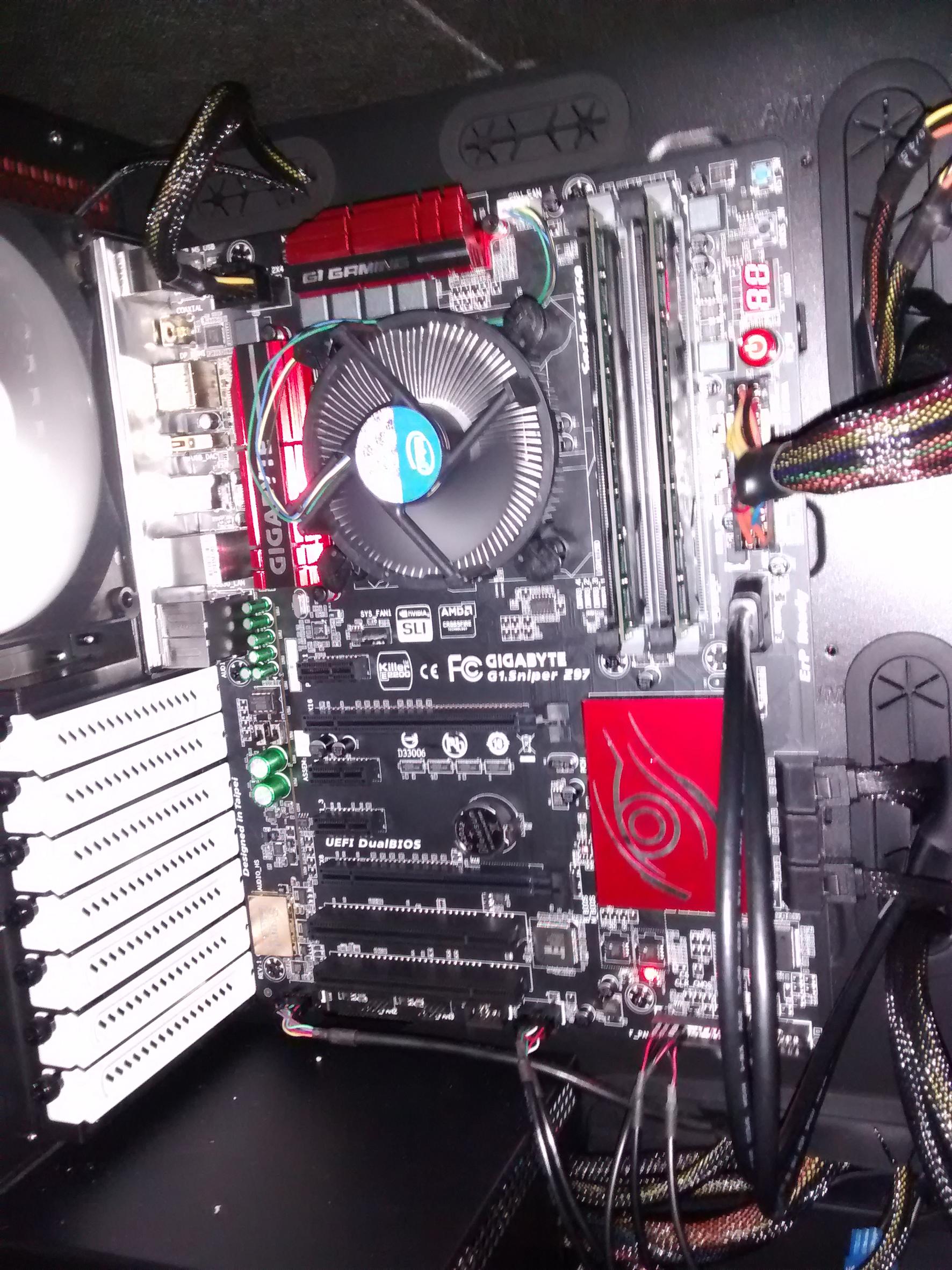

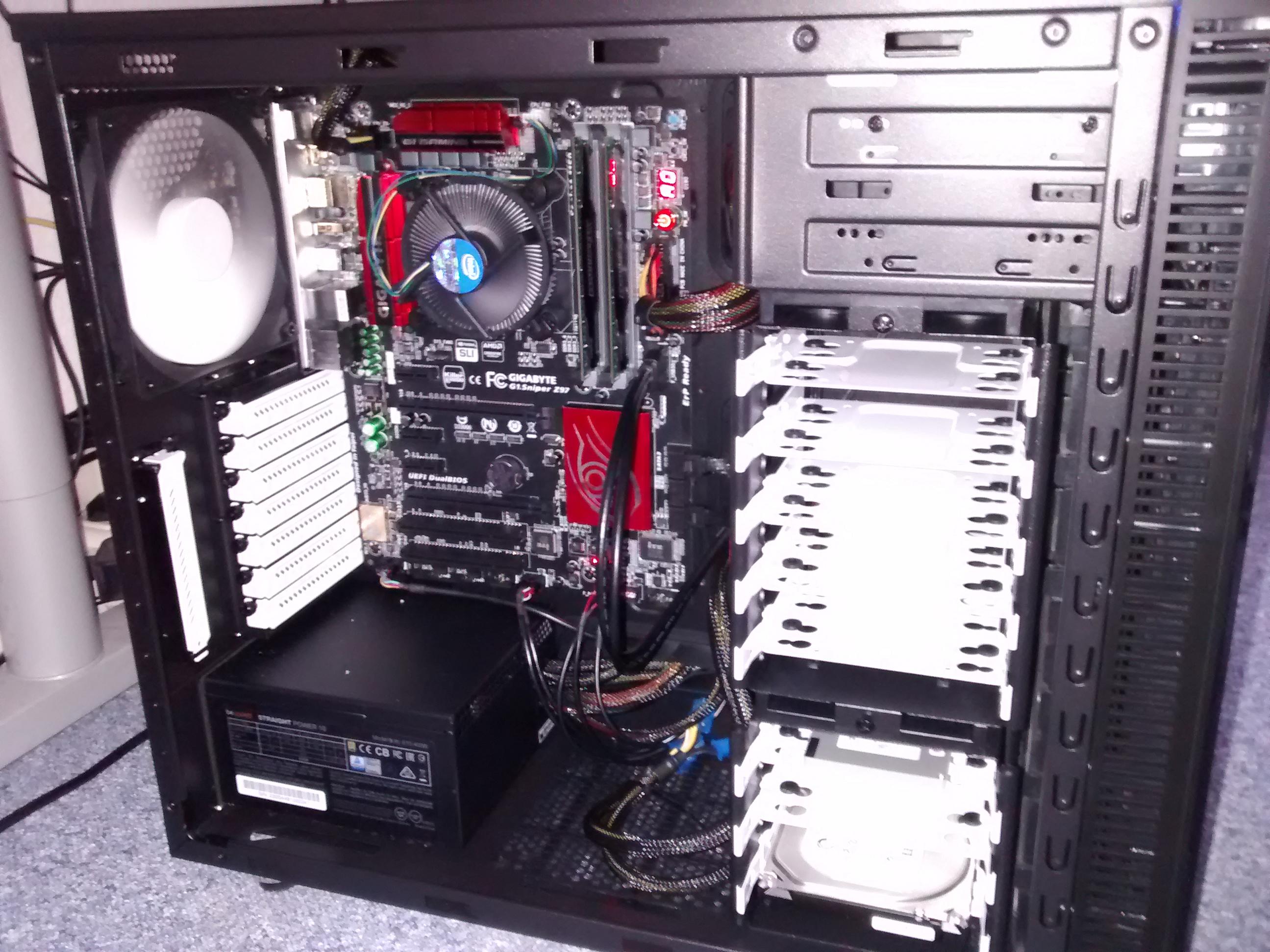

Ich wollte mich ja nochmals melden. Ich habe nun meine Kopfhörer zuhause am X99-Board getestet. Am Frontanschluss höre ich das "weiße" Rauschen zwar noch, jedoch deutlich leiser. Am Backpanel hingegen ist es sogar kaum noch wahrzunehmen. Und auch die Störgeräusche sind dort weg. :) Was bleibt ist die hohe Lautstärke, die bei 12% schon unterträglich wird.
Jedenfalls scheint es, als würde es tatsächlich ein Problem mit den Z97-Board sein. Ich habe wie gewünscht ein paar Bilder gemacht. Sie sind nicht sehr scharf geworden, aber vielleicht hilft es ja wofür!?
IMG_20150503_163022.jpgIMG_20150503_162959.jpgIMG_20150503_163032.jpgIMG_20150503_163104.jpg
Sieht ordentlich zusammengebaut aus, teste mal ohne Slot Blende, zieh außerdem den Frontpanel Stecker für Audio testweise vom Board.
Ersteres kann ich bei Gelegenheit mal probieren. Da dies mein Arbeitsrechner ist komme ich nur nicht so schnell dazu. Letzteres habe ich schon selbst probiert und es hat nichts geändern. :(
