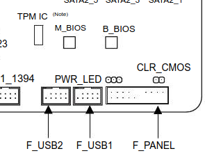

Habe nun noch einen CLR_CMOS mit einem Jumper durchgeführt => kein Erfolg. Weiterhin ständiges Gepiepse nach dem Einschalten.
