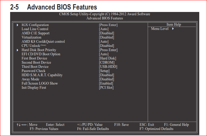

Also wenn "Fullscreen Logo Show" unter "Advanced BIOS Settings" auf Enabled steht sollte es gehen? Kannst du mal ein Foto von dem machen was er stattdesen zeigt? Klingt für mich nach nem Boot-Menü weil er nicht weiß von was er booten soll.

Full Screen LOGO Show
Allows you to determine whether to display the GIGABYTE Logo at system startup. Disabled displays
normal POST message. (Default: Enabled)

Du hast aber den Stromstecker rausgezogen als Du die Batterie entfernt hast, kannst es ja auch mal mittels CmosClear Jumper machen.
