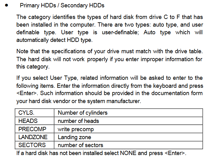

Hast du im BIOS alle wichtigen Einstellungen getätigt, bei denen auch die Festplatte genau eingestellt werden muß?
https://download1.gigabyte.com/File...bios_e.pdf?v=8a1a687f92ed3f897523d305c8dc17f2
Z.B.:

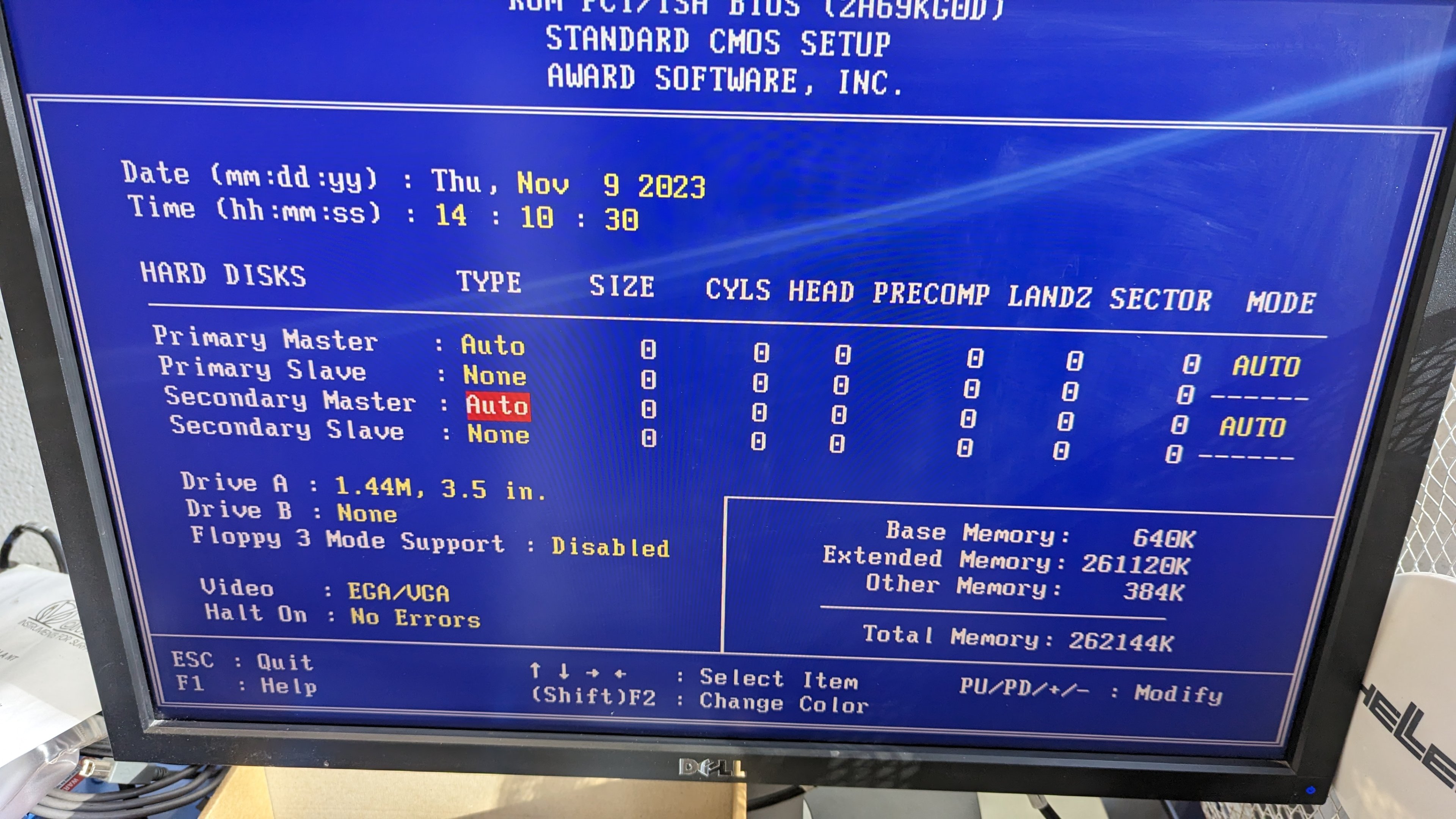

Bei mir ist das alles noch auf auto
Die hdd ist am 2ten master, 1ter master ist das cdrom
Die hdd war vorher nicht im clip mode, mach ich den an kann ich zwar xp booten, aber einige programme gehen nicht die auf der 2ten Partition liegen.

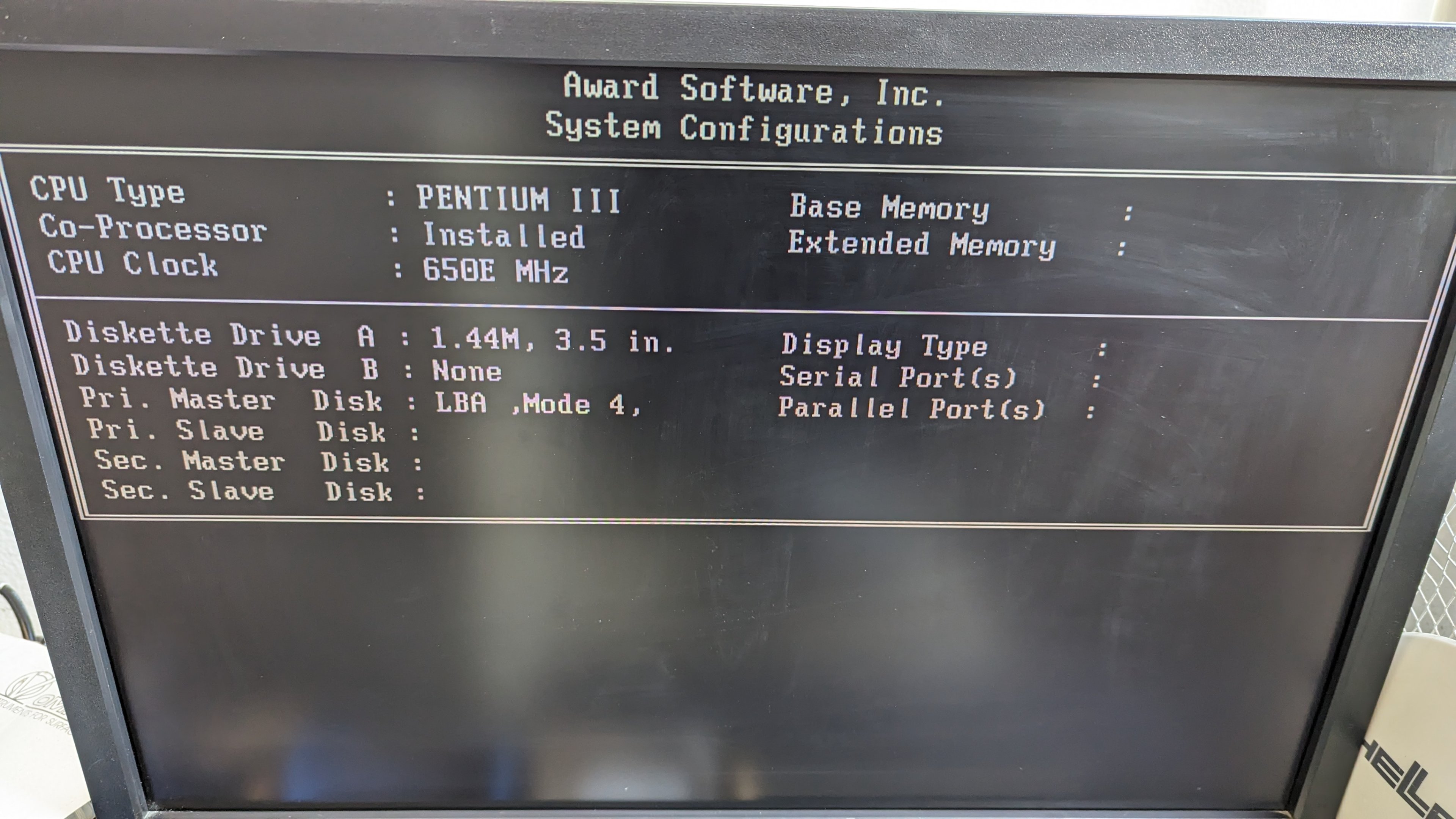

Hier mal ein Bild wo der hängen bleibt:

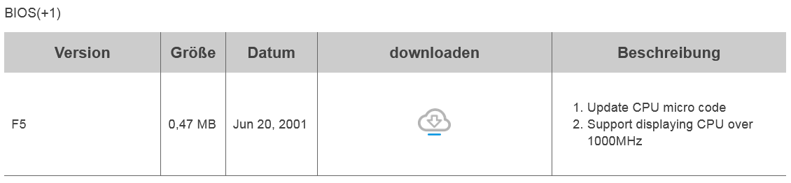

Ich installiere gerade ein Windows 7 um mir eine Startdiskette zu formatieren für das Bios Update auf F5.

Wenn das Board an der Stelle hängenbleibt ist der 32GB Bug wohl raus aber der 64GB Bug noch aktiv
So, Bios update ist durchgelaufen, sowohl die 80GB als auch die 320GB Festplatte wird nun im Auto Modus erkannt.
Ich vermute mal das die Daten für die Festplatte damals per Hand eingetragen wurden und durch den Stormverlust und leerer Batterie sind diese Settings wohl flöten gegangen sind und die alte Bios Version konnte das mit Auto nicht handhaben. Das Menu im Bios mit der HDD sieht jetzt auch leicht anders aus, da wurd wohl definitiv dran geschraubt.
Danke Euch!
