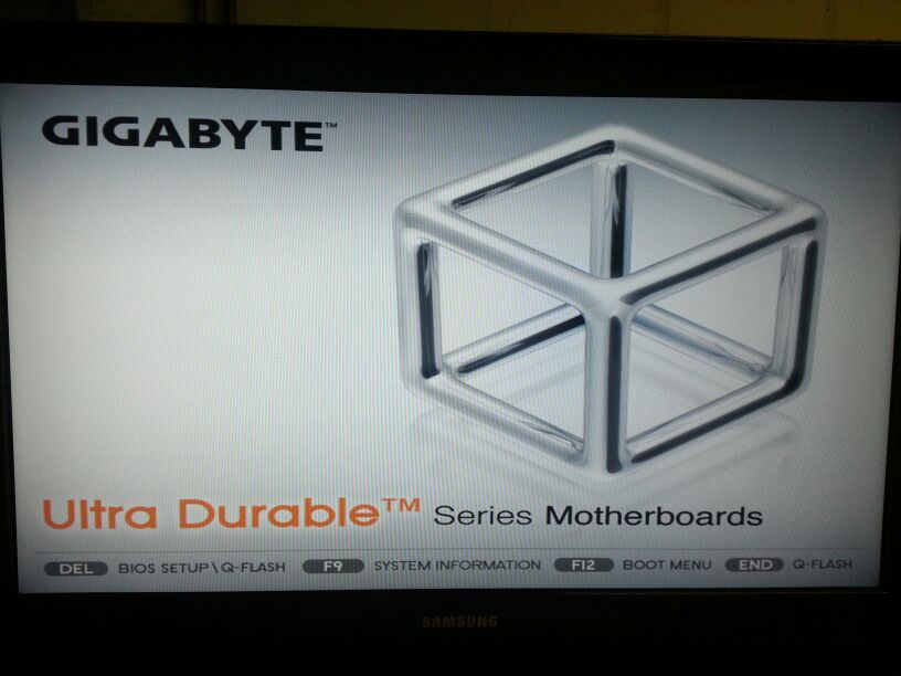

Nach einer gewissen Zeit kommt dann ein schwarzer Bildschirm , wo mitten drin ein "y" erscheint.
Davor kommt dieses Startbild
http://s14.directupload.net/file/d/3...pwztwm_jpg.htm
, wo ich halt nichts machen kann.

http://s14.directupload.net/file/d/3287/ttpwztwm_jpg.htm (funktioniert der Link?)

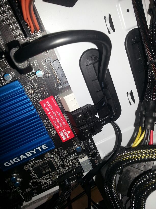

Ich kann auch Foto von meinem Mainboard machen , würde das was helfen?

Zusatz: Lade die Bilder direkt hoch, einen Moment.
achso, schon 3 Tastaturen ausprobiert, vllt liegts gar nicht an der Tastatur, vllt bleibt an der Stelle wie auf dem Bild irgendwie hängen, zieh mal alles ab, was für den PC-Start nicht benötig wird, also alle USB Geräte wie Kartenleser usw. und alle Laufwerke
